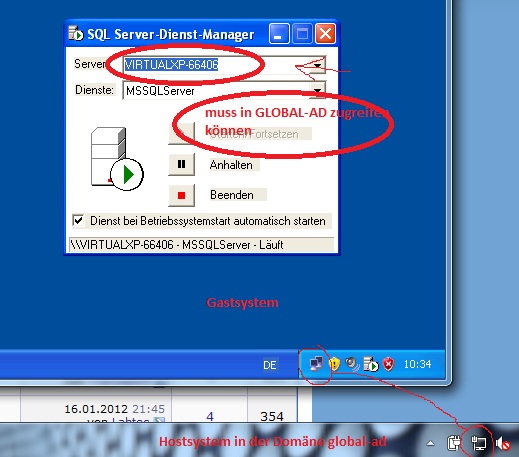

ich habe mal ein bild angehängt
dieser SQL Server muss auf \\GLOBAL-AD zugreifen können.
mehr brauche ich nicht. Jedoch geht dieses Programm nur auf XP.
Kann man das nicht durchschleifen?
Ich komm mit dem Gast XP nicht in die domäne. komisch
Eigentlich soll dieser SQL Server auf das Hostsystem zugreifen können, damit ich endlich meine Zeitschreibung machen kann in der Firma.
Will nicht auf XP downgraden, nur wegen den alten Programm. Sonst geht alles.
danke und Lg
