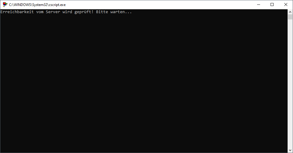

Wie kann man bitte oben im Code die Hintergrundfarbe vom Fenster ändern?
Na, immer noch auf der Suche nach Idioten, die deinen bezahlten Job machen sollen?
Ich würde es mit einer Mischung von Batch und VBS umsetzen. CSCRIPT übernimmt die Farben von der aktuellen Batch/CMD. Anscheinend (auf die Schnelle gegoogelt) gibt es wohl keinen VBS-Befehl zum Ändern der Hintergrundfarbe.
