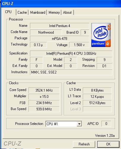

So leuz da bin ich wieda.......Ich war die Tage net online weil ich volle Kanne im Klausurenstress war.....Physik und so
Ich hab aber die Zeit genutzt und mal mit Prime95 und memtest86 rumgetestet.
Also mit 230MHz und standart V-Core (1,525V) hab ich stabilen Betrieb, danach muss ich den Vcore eine Stufe anheben (1,575V) um noch mit 235MHz fahren zu können.
Mehr macht er aber auch net. Ich gehe davon aus das das an dem scheiß Twinmos Speicher liegt und der die Grätsche macht. Den scheiß kaufe ich ohnehin nie wieder.
Hab das ganze mal visuell festgehalten.
