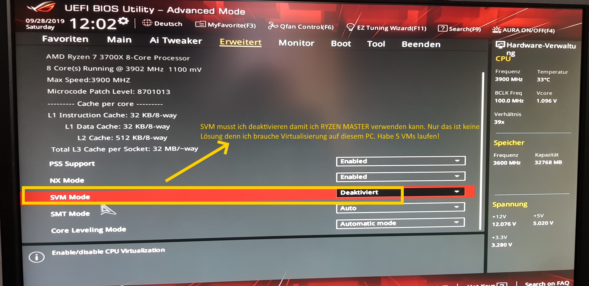

Da es mit RYZEN MASTER ein Problem gibt wenn Virtualisierung aktiviert ist.
https://community.amd.com/thread/227946 = VBS Fehler kommt bei mir wenn ich die Virtualisierungsunterstützung im BIOS aktiviere.
Die Maßnahmen über die GPO (VBS deaktivieren) und REGEDIT habe ich gemacht sowie sämtliche Virtualisierungssoftware deaktiviert.
Das ist es aber nicht man muss im BIOS den SVM Mode deaktivieren dann funktioniert Ryzen Master sofort.
Ist aber keine Lösung wenn man Virtualisierung nutzt.

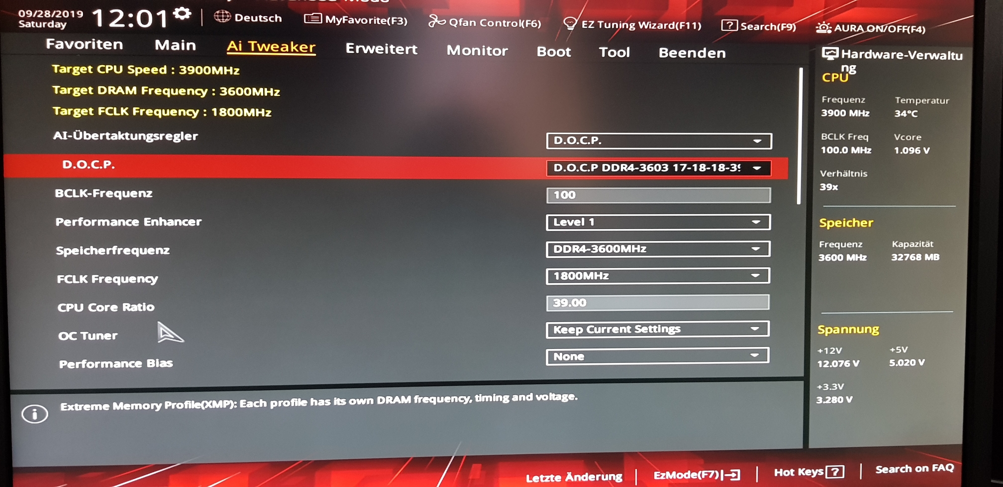

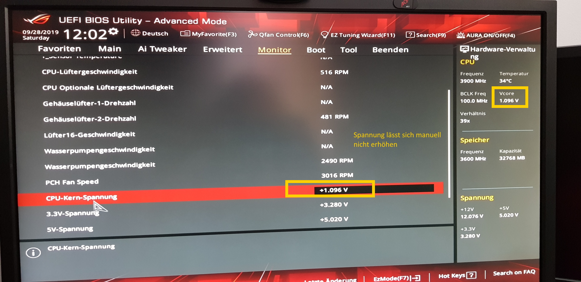

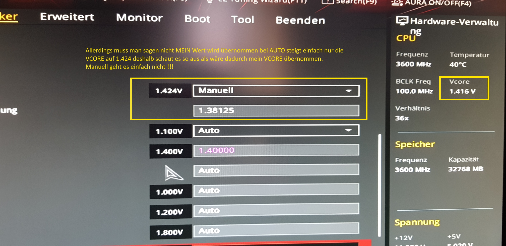

@ Zum PROBLEM

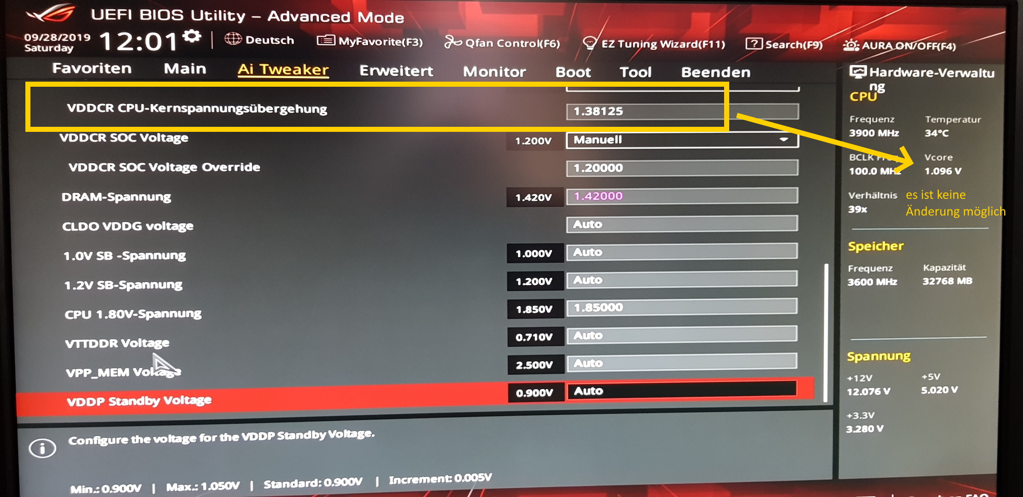

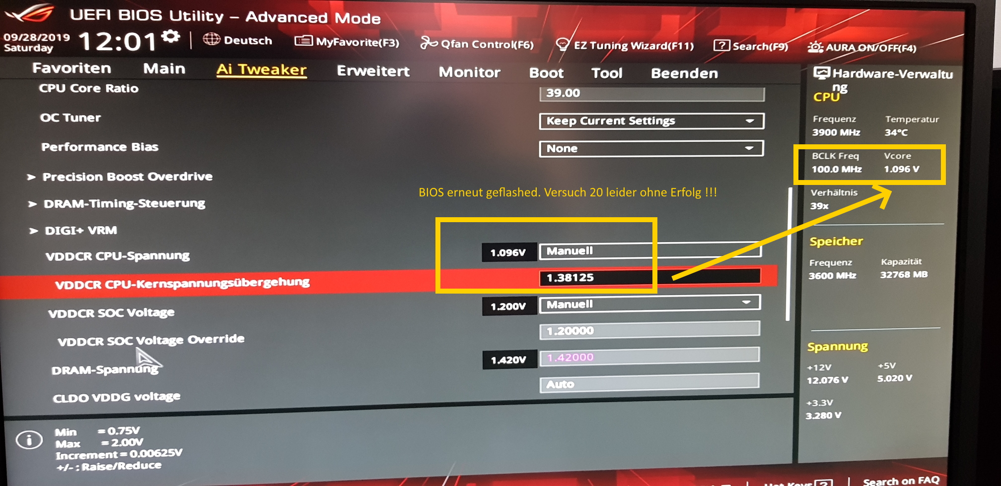

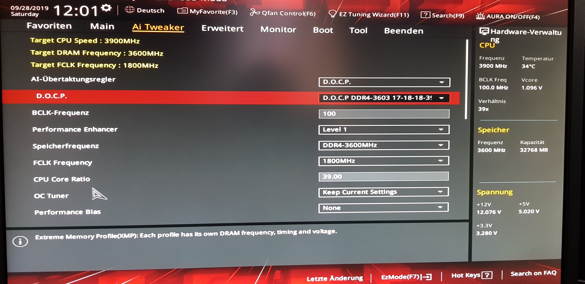

Ich öffne das Bios.
Lade das XMP Profil über D.O.C.P.
Dann mache ich noch ein paar andere Einstellungen die sind jetzt aber nicht von Belang für den V-Core Bug.

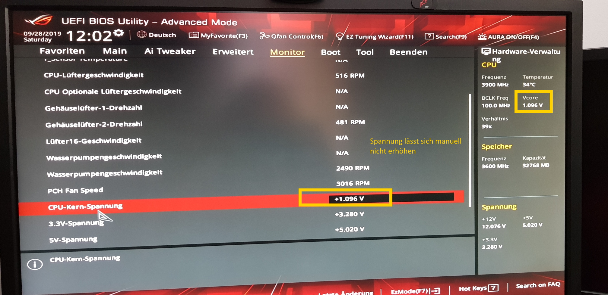

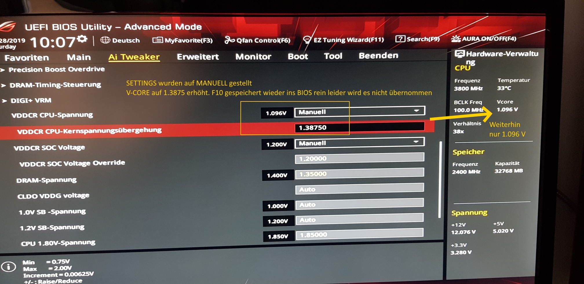

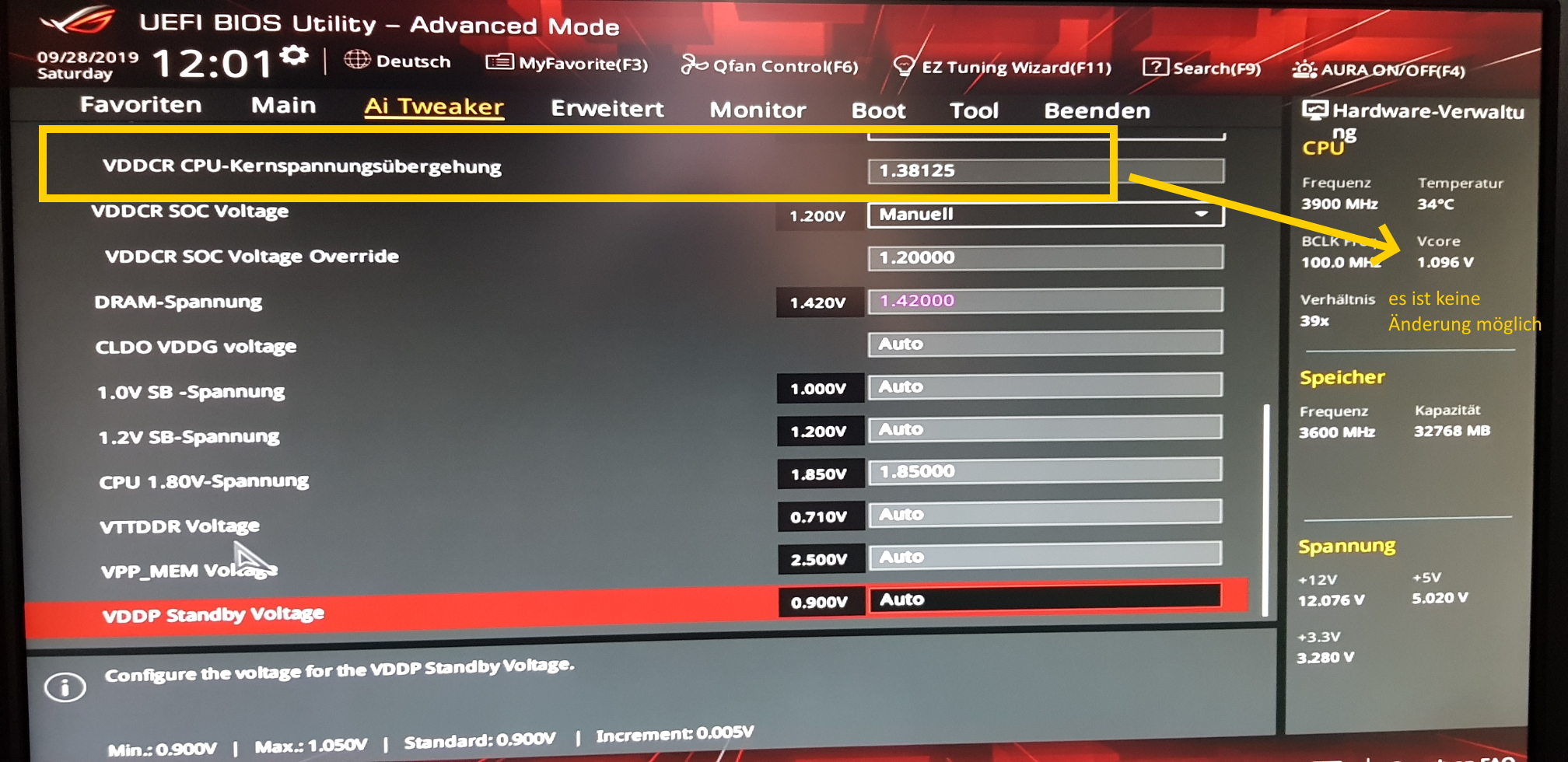

Stelle unten bei VDDCR CPU-Spannung auf MANUELL
Ändere die Spannung auf 1.38125
Speichere ab und starte neu.
Die Spannung bleibt aber auf 1.096

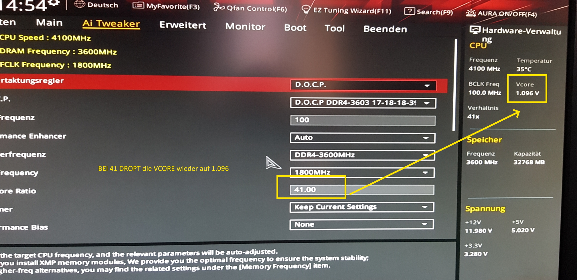

Anfangs habe ich auch noch den Multi gleich auf 41 gestellt da dies auf jedem Ryzen laufen sollte. War natürlich immer gleich mit BlueScreens verbunden da im Endeffekt die Spannung sich nicht erhöht.
Gibt es da noch einen Punkt im BIOS den ich aktivieren muss damit das geht?
Ich hätte nämlich nichts gefunden.
Ich hoffe ihr könnt mir helfen.
Fotos + Bilddoku ist im Anhang
Danke für eure Hilfe
lg Stone

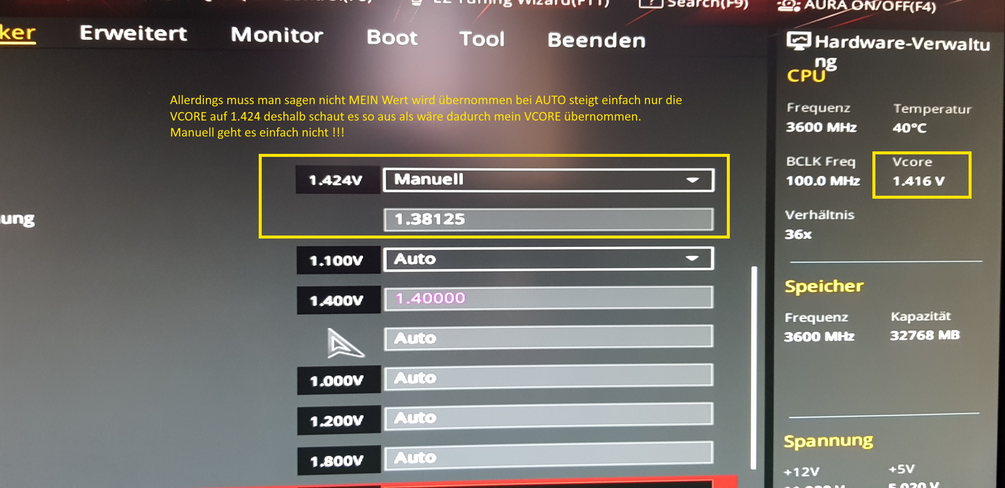

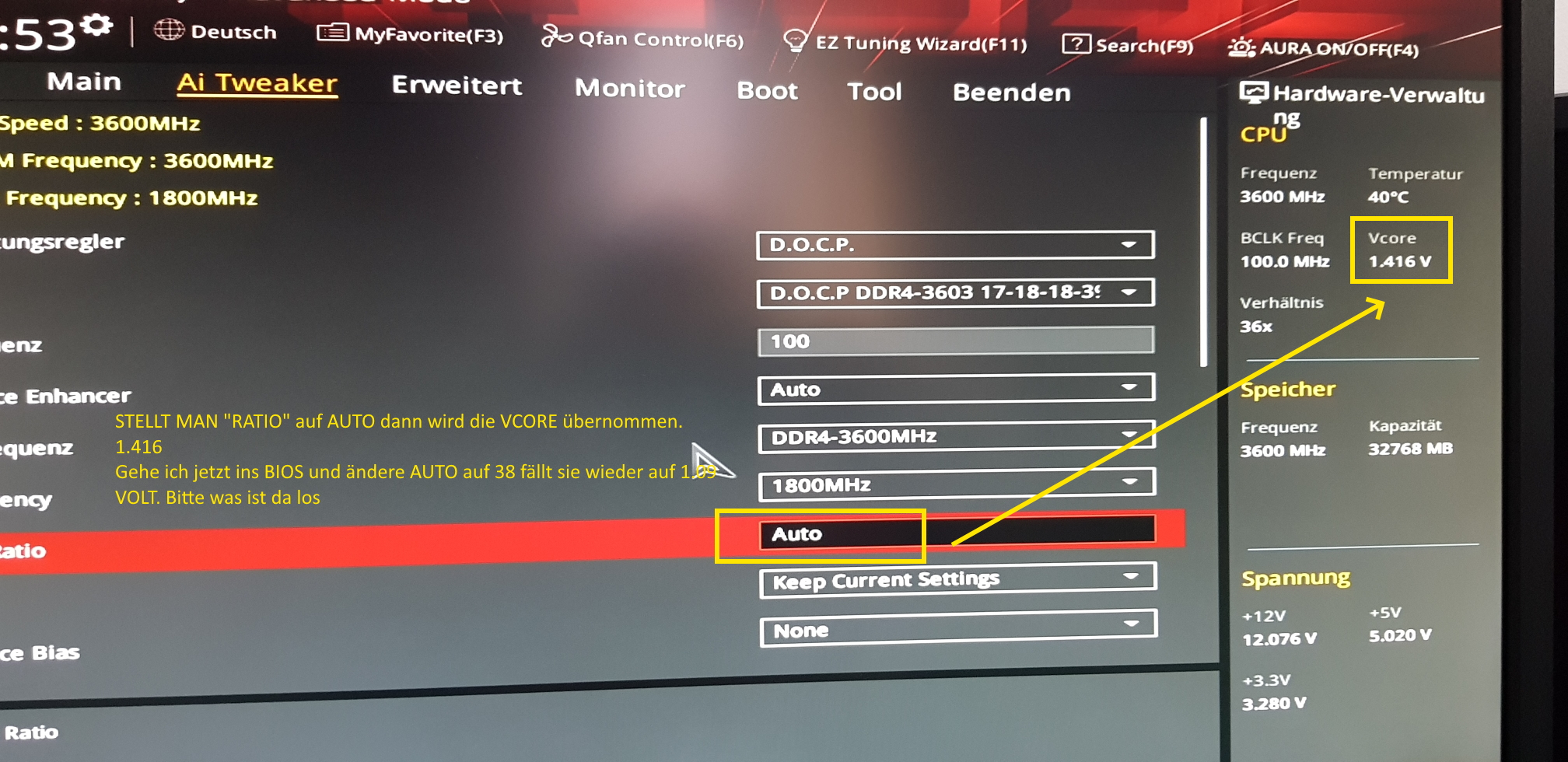

???? Was hat das mit meiner Anfrage zu tun ?

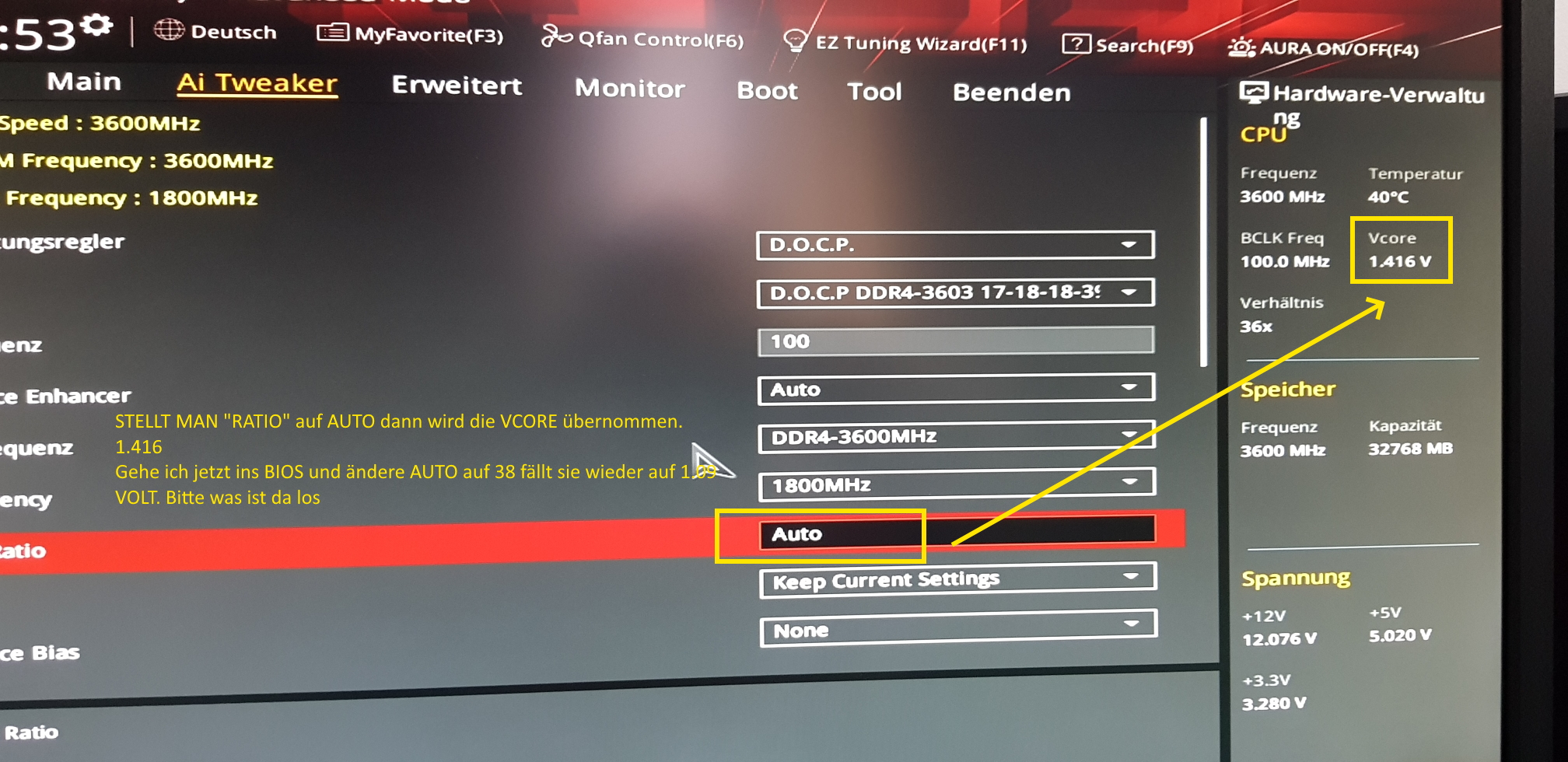

Ich habe jetzt noch weitere TESTS gemacht.

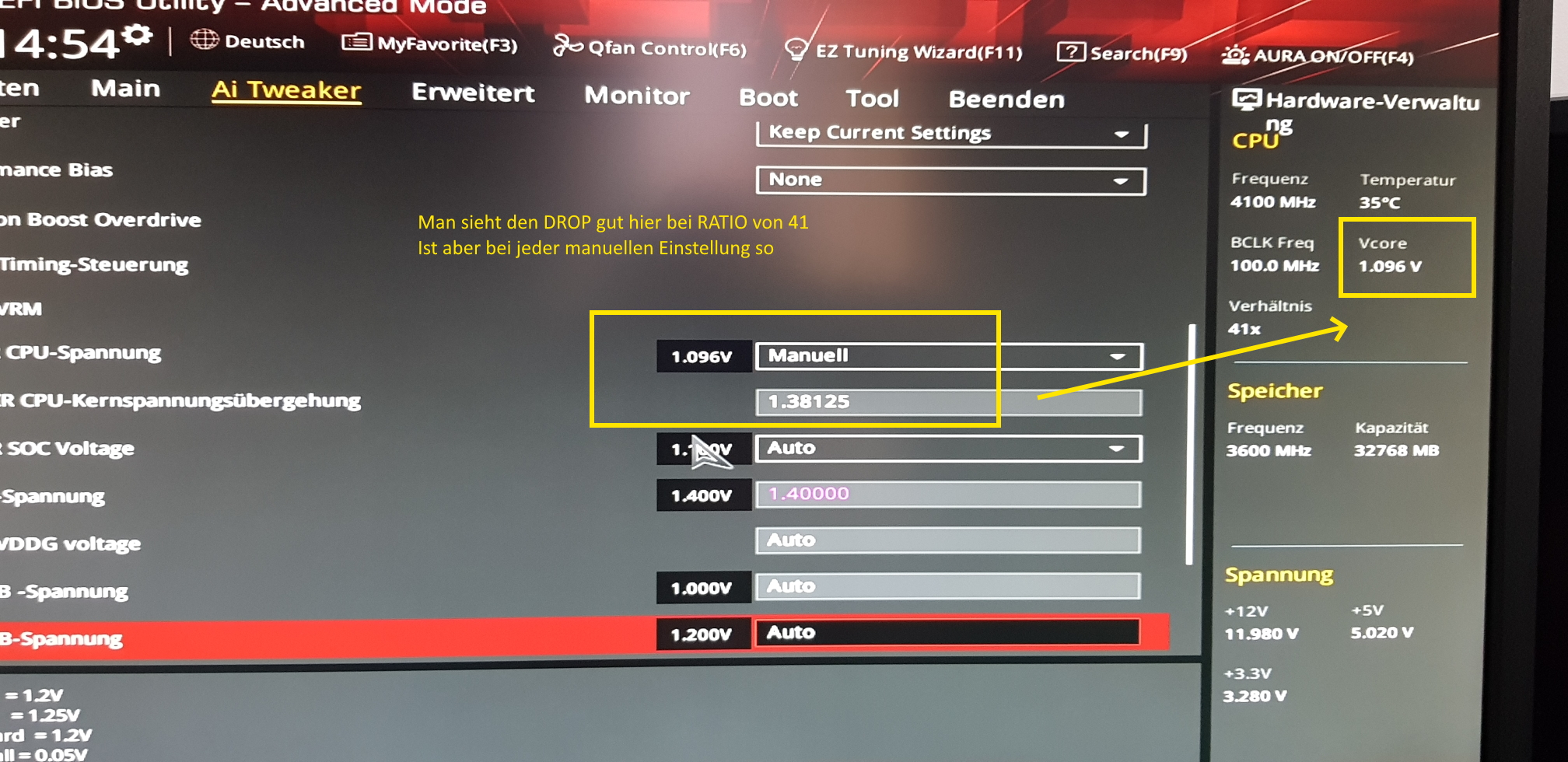

Wenn ich auf AUTO stelle dann steigt die VCORE auf über 1.41 Volt
Wenn ich einen manuellen RATIO (egal welchen) eingebe fällt die VCORE auf 1.09 Volt
Eine Einstlelung die ich unter Manuell treffe egal ob 1.31 Volt oder 1.38 Volt wird einfach nicht übernommen.

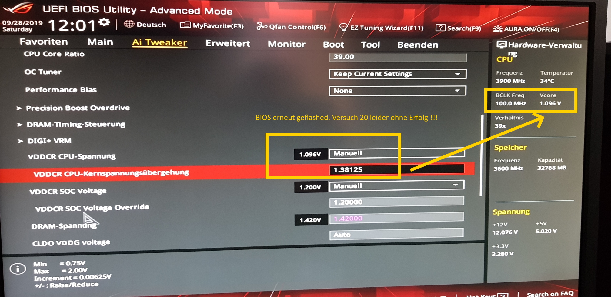

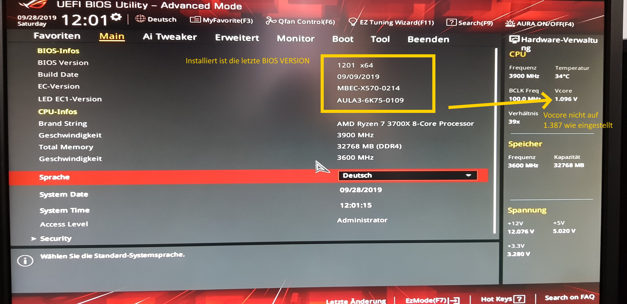

Bios habe ich jetzt nochmals geflashed.
Das 1201 ist die aktuellste Version die angeboten wird.
Ich habe dafür einfach keine Erklärung
lg

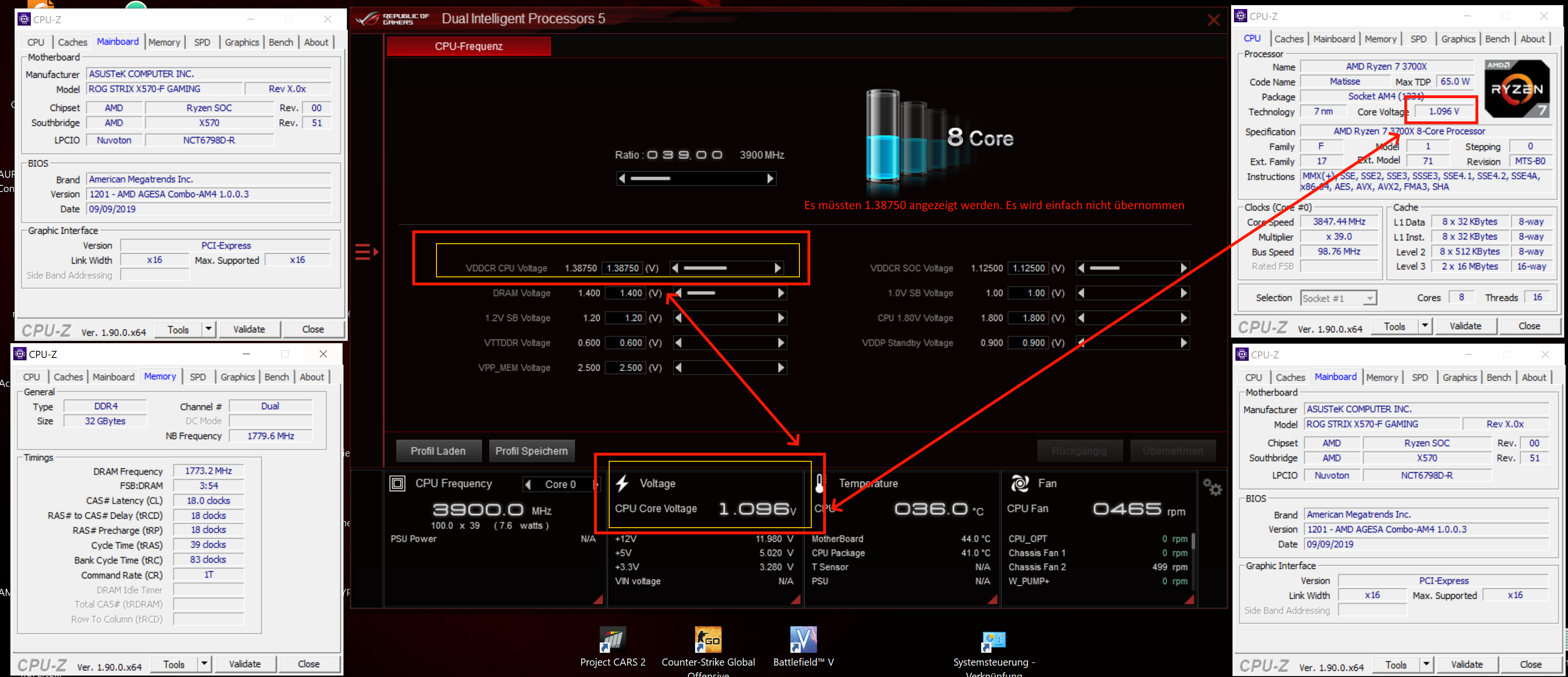

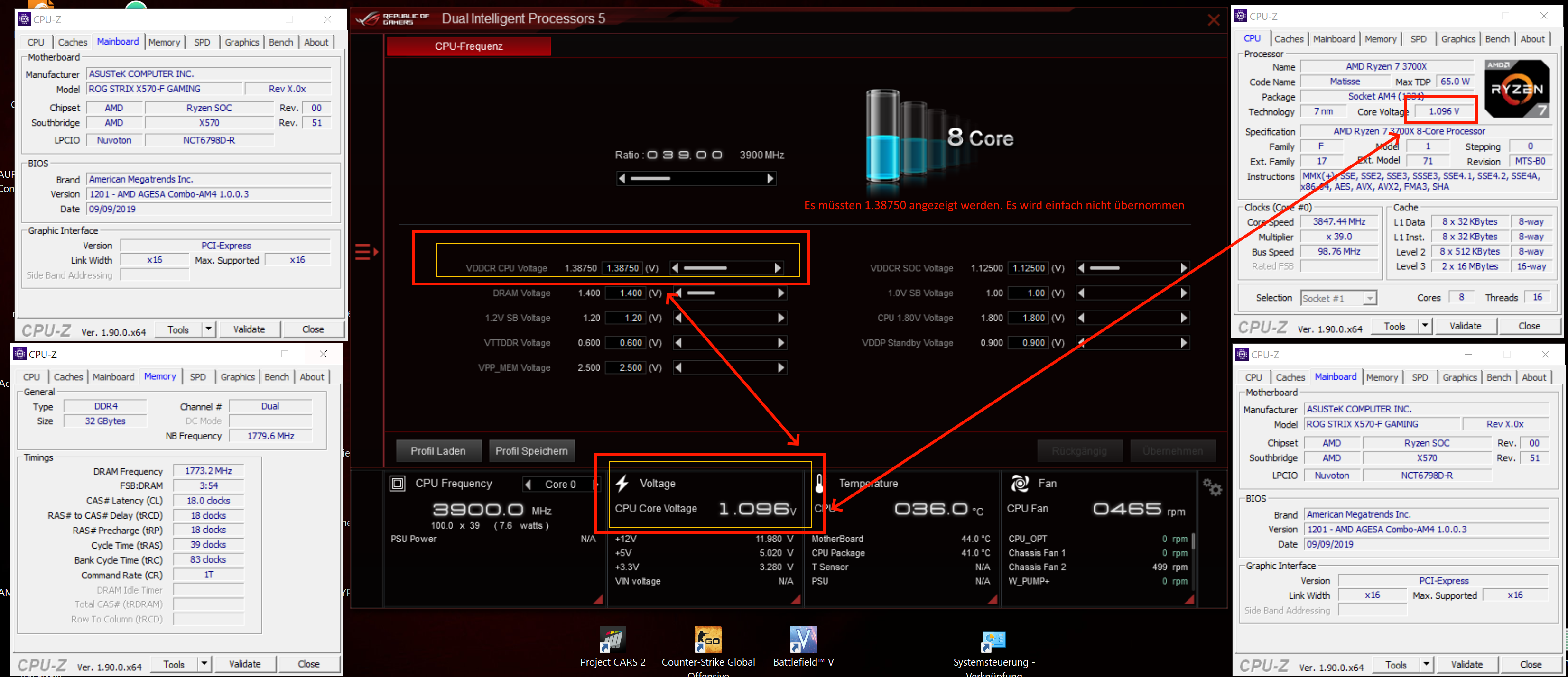

Ich habe noch ein Update .....
Habe die AISUITE von ASUS installiert und dies direkt im Windows probiert.
Kann auch über dieses Tool die VCORE nicht ändern.
Der Regler lässt sich verschieben aber es zeigt keine Auswirkung
BILD ist auch im Anhang

ENDLICH
Ich habe eine Lösung
Sorry war im Stress ..........
Im Endeffekt braucht ihr das neue BIOS (BETA) Version.
Das Problem ist das die VCORE sofort fällt wenn man manuell den RATIO anpasst.
Da kannst du einstellen was du willst es wird nicht genommen.
Mit dem neuen Bios gibt es einen neuen MENÜPUNKT im OC Tweaker.
= CPU Core Ratio (Per CCX)
Dort müsst ihr rein.
Da habt ihr dann
  • CORE VID (steht auf AUTO)
  • CCX0 Ratio
  • CCX1 Ratio
Und die CORE VID ist die Wurzel des Übels wenn die auf AUTO steht.
Die müsst ihr gleich wie die VCORE anpassen.
zB VOCORE = 1.4 VOLT
Dann stellt die CORE VID bitte auch auf 1.4 VOLT
Dann den CCX0 und CCX01 RATIO auf 42 gleich wie der normale RATIO auf 42
Mit 42 sollten alle CPUs damit laufen.
Meine läuft mal auf 43 ob es höher geht werde ich noch testen.
Jetzt könnt ihr die VIrtualisierung auch im BIOS wieder aktivieren.
Somit könnt ihr übertakten und virtualisieren.
Das hat bei mir super funktioniert.
Habe gerade gesehen die BIOS Version ist nicht mehr BETA sondern schon am Markt.
https://www.asus.com/Motherboards/ROG-Strix-X570-F-Gaming/HelpDesk_BIOS/
Version 1403
Viel Erfolg das wird funktionieren
