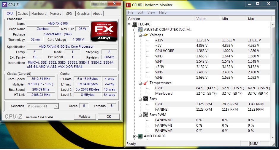

(mach mal prime an um eine stabile last zu erzugen, wen die spannung dann immernoch springt darfst du dir sorgen machen)
wobei mir auch dann 1,35 recht viel vorkommt, mach doch bitte einen screeni von cpuz und hwinfo 64
hab prime mal angestellt... hab nach 5mins run nur noch ne schwankung von 0.05 ca gehabt.
hab auch mal 2 screens von hw & cpuz gemacht...

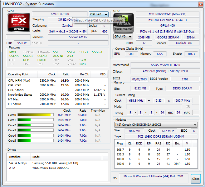

PS: Der HwInfo screen sieht aber komisch aus, Core1 voll ausgelastet, die anderen am ideln.

zur core 1 auslastung: ich sollte vllt lieber ein video dazu machen. die auslastung der einzelnen kerne (wie bei core1 im bild) wechseln wild hin und her...

Das die Cores "wild" Schalten ist normal, allerdings ist bei Dir auf den Pic nur der erste voll ausgelastet, die anderen gar nicht, das wundert mich. Aber solange die z.b. bei Prime95 alle auch hoch Schalten ist ok.

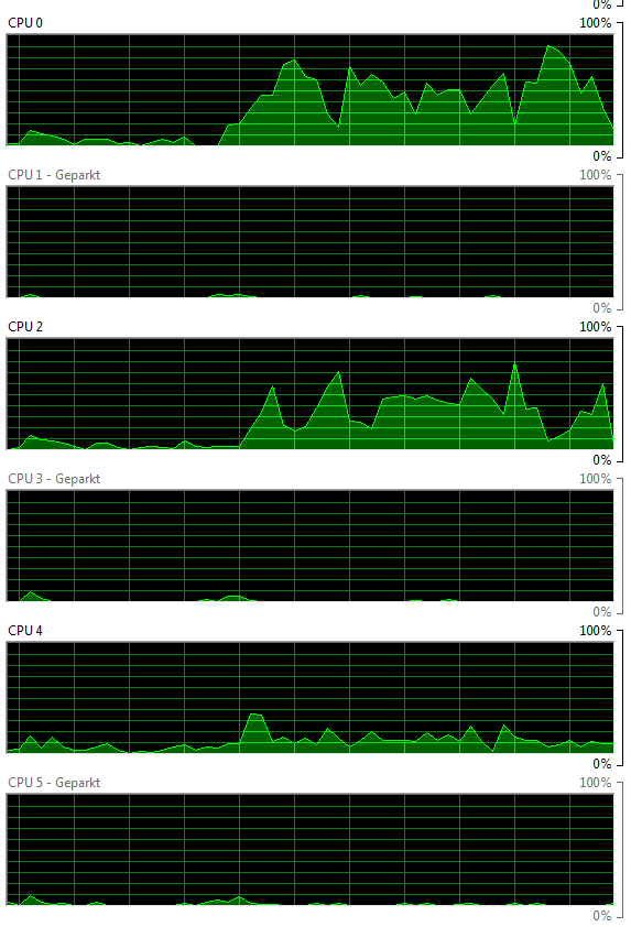

Schau mal im "Taskmanager" unter "Leistung" nach, ob dort alle sechs Core "gleichmäßig angesprochen" werden - wenn nein, so installiere das MS-Hotfix -
Im BIOS > TURBO / HPC / APM auschalten !
so sieht das aus mit der hotfix...

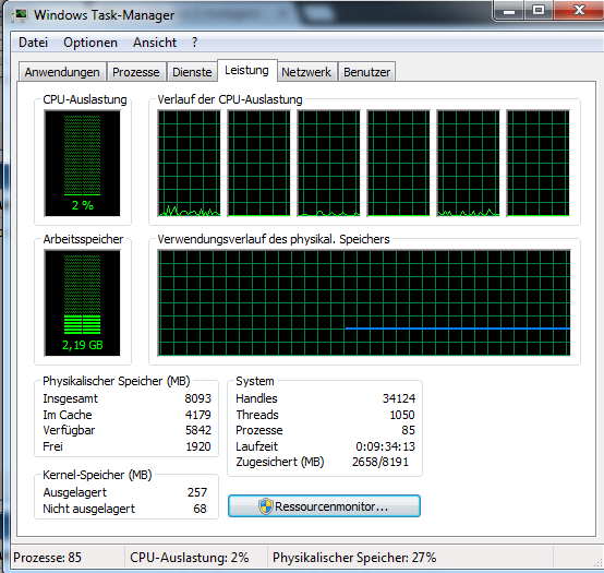

Bitte das gleiche nochmals über "Taskmanager" unter "Leistung" -
bitte:
