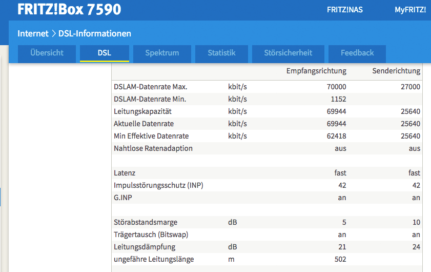

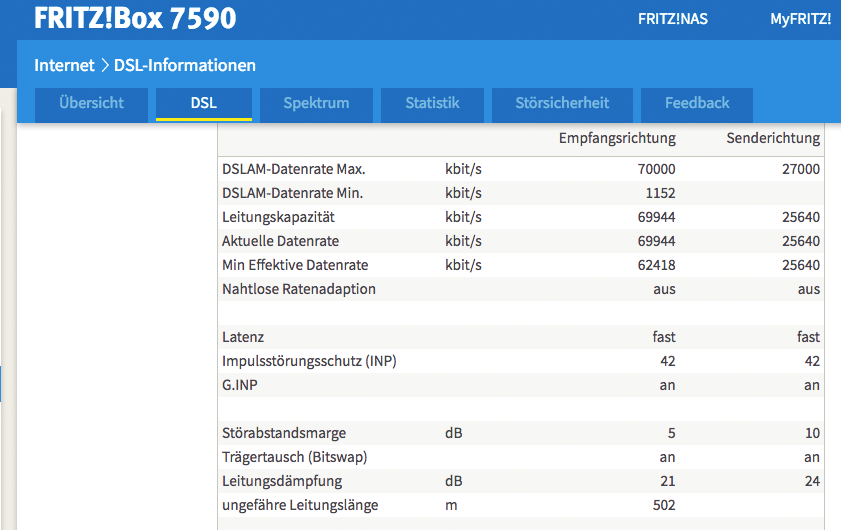

Ich habe seit geraumer Zeit VDSL 100 bei der Telekom, aber von den anfangs 110k, die mal stabil und mal instabil waren, bin ich mittlerweile weit entfernt. Eine ziemlich lange Zeit lief die Leitung bei etwa 75k down und 30k up. Gestern war ich zeitweise bei 52k down und 20k up und heute hat sich das bei etwa 70k down und 25k up eingependelt. Leider kann ich keine Erklärung hierfür finden, warum ich so weit entfernt von den ursprünglichen 110k bin.

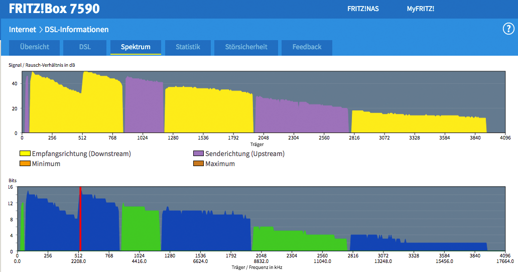

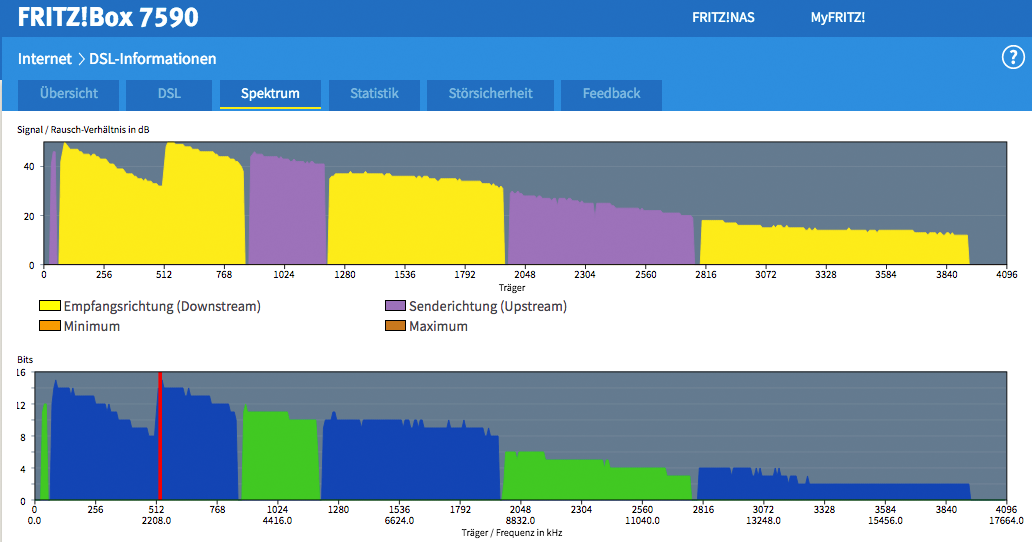

Ich habe mal noch die DSL-Info und das aktuelle Spektrum angehängt. Vielleicht erkennt hier ja jemand mögliche Ursachen bzw. Fehlerquellen, die ich angehen könnte. Ich weiß auch nicht, ob eine neue Verkabelung von bspw. APL zu TAE helfen könnte, weil ich hier und da gelesen hatte, dass es geholfen hat. Über jede erdenkliche Hilfe und Tipps wäre ich unglaublich dankbar.

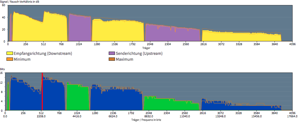

Blend mal beim Spektrum Minimum und Maximum ein.

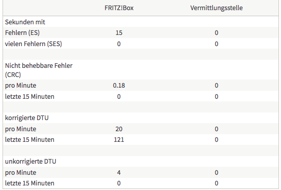

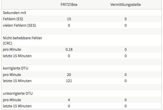

Bei DSL Information mal runterscrollen und die Fehler posten.

Bei einer (aktuellen) Dämpfung >20dB ist nicht viel mehr drin. Interessant wären Vergleichswerte und ein Spektrum als Vollsync bestand. Da dies ja mal der Fall war muss sich etwas auf der Strecke zum DSLAM geändert haben.
Wird DLAN verwendet?
Habe ich beides nun hier angehängt.
Kannst du das vielleicht etwas näher erläutern? 🙈

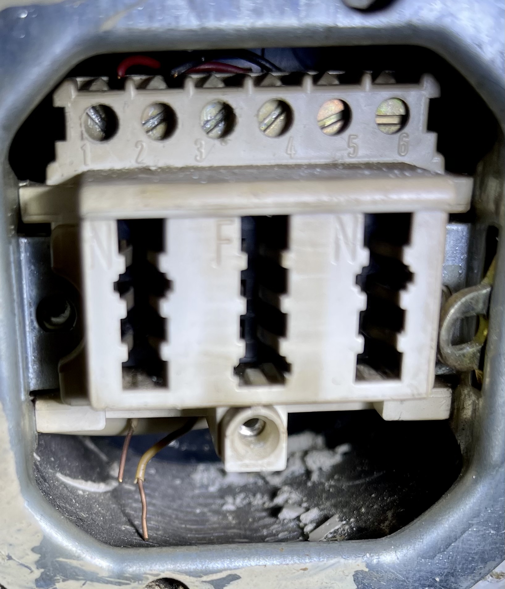

(...)Es gibt noch 2 weitere TAE-Dosen im Haus, wobei die aber (soweit ich weiß) abgeklemmt sein müssten.(...)

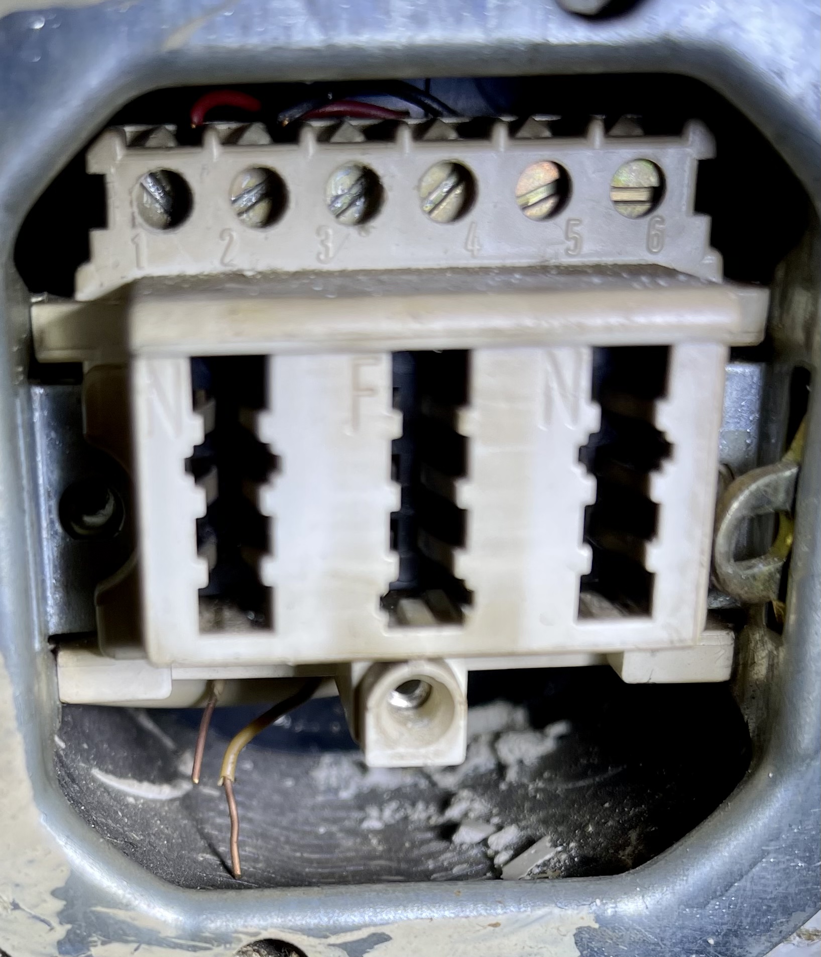

Öffne die TAE-Dose, da sollten auf 1 und 2 nur jeweils eine Ader aufgelegt sein. Eventuell kannst Du ein Foto machen. Das Signal-Rausch-Verhältnis ist relativ niedrig. Das kann an der Leitungslänge liegen, aber auch eine hausinterne Parallelschaltung könnte die Ursache sein.
Also soweit ich das sehen kann, ist da jeweils nur eine Ader, aber Foto von der TAE, an dem der Router hängt, habe ich mal angehängt.

Die Dämpfung ist ausschlaggebend für die zu erreichende Bandbreite. Je höher diese ist, desto niedriger die Bandbreite. Die 20 dB, welche die FB hier angibt, dürfte sich vermutlich gemittelt über den ganzen Frequenzbereich beziehen.
Je höher die Dämpfung, desto weniger Nutzsignal kann auf den Frequenzen übertragen werden. Auf hohen Freqenzen macht sich die Dämpfung eher bemerkbar, als bei niedrigeren Frequenzen. Daher ist DSL, und hier insbesondere SVDSL, in der Reichweite begrenzt. Bei deinem Spektrum sieht man ja auch, das auf den oberen Frequenzen nur noch relativ wenig Nutzsignal ankommt.
Bei 500m Leitungslänge kann VDSL mit 100Mbit noch mit Vollsync funktionieren, muß aber nicht mehr. Da spielt noch weit mehr mit rein als nur die reine Dämpfung. Es ist z.B. auch ein großer Unterschied, ob die 500m Leitungslänge aus 0,35 mm² oder aus 0,6 (oder gar 0,8 mm²) besteht. Denn je dünner die Adern, desto höher die Dämpfung bei einer Leitungslänge von xy Metern.

Die TAE Dose sieht nicht mehr wirklich pralle aus. Und somit auch die Kontakte. Ich würde die mal neu machen. Kann durchaus etwas bringen. Muß aber nicht unbedingt.
Kommst Du an die anderen TAE-Dosen auch ran?
Kommst Du an den APL um zu sehen, welche Adernfarbe die abgehenden Kabel haben?

Mhm..DSLAM Max: 70000kbit, connected 69944, mehr Bandbreite haben sie Dir eh nicht zugeteilt, klar die Störabstandsmarge würde noch besser werden.. weniger Fehler und so.. aber "70MBit" ist z.Zt. max. Steht ja da. (Dann noch alles auf Minimum runtergedreht, so dass Du gerade noch mit auf Kante genähten 5db unterwegs bist.. man könnte sich einbilden da wird deine Leitungskapazität anderswo benötigt, mehr Kunden versorgen und so.. :D Oder es liegt ein Leitungsproblem vor und da wurde irgendwas angepasst.. da hätte ich allerdings eher erwartet, daß man erstmal fastpath abstellt, oder so..mal nachhaken wird nicht schaden.. hast ja 100Mbit gebucht..nicht 70)
Da wird DLM aufgrund von Fehlern schon runtergeregelt haben.
Es macht erst mal Sinn die Verkabelung zu prüfen und die Störabstandsmarge höher zu bekommen, dann wird das auch wieder hochgeregelt.

Ja, an die eine komme ich problemlos. Da konnte ich keine aufgelegten Kabeln sehen. Die andere Dose steht seit geraumer Zeit hinter einem Schrank. Könnte hier also etwas schwierig werden.
Bin eben mal an den APL und habe ein Foto gemacht. Siehe Anhang.

Hilfreich könnte noch sein, dass Du den TAE-Dosen eine Bezeichnung gibts, z. B. "Dose 1, EG" usw. Das hilft es aus der Ferne besser nachzuvollziehen.
Was mich etwas stutzig macht ist das abisolierte gelb/weiße-Adernpaar auf dem Bild in #10.
