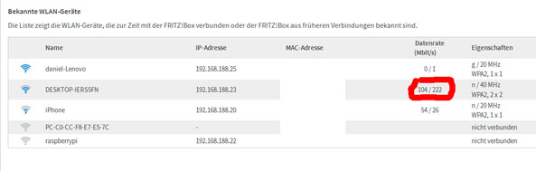

Ich habe jetzt VDSL 50 bekommen. Als VDSL / WLAN Router habe ich die Fritz 7412 und Fritz 7362 SL getestet
Mein Problem ist, dass ich beim Telekom Speedtest über WLAN nur auf 25MB/s komme. Ich benutze beim Desktop Windows 10 mit dem Fritz Stick N300. Getestet habe ich den Stick (und einen anderen Stick mit N+G) auch mit Ubuntu 16.04. Die Firtzbox habe ich zum Test auch mal direkt neben den WLAN-Gerät gestellt (keine Besserung).
Die Verbindung sieht super aus, aber mehr als 25MB/s kommt da nicht durch, egal welchen Stick oder Router ich benutze.
Über Kabel direkt am Router bekomme ich 46MB/s (mit einem alten Netbook, auch Ubuntu).
Ich frage mich nur, warum ich da nicht mehr Durchsatz habe, weil die Verbindung ja wirklich gut aussieht mit 104/222MB/s.
Hat jemand Erfahrungen, was man noch versuchen kann bzw ob 5GHZ/ac hier helfen kann?
Meine Fritz!Box findet hier ca. 15 Netze (Stadtrand) im 2,4GHZ Band.

Die Leistung wie sie durchs Kabel kommt, wirst im WLAN nur selten erreichen. Es sei denn Du hast einen hyper AC Router der 1.750Mbit liefert, da kann es theoretisch, wenn alle negativen Punkte abwesende sind, hinkommen mit der Übertragungsrate.
Die Angezeigte Datenrate ist lediglich der Bruttowert. Praktisch sind da selten (vor allem mit so vielen Fremdnetzen in Reichweite) mehr als deine deine 25 Mbit/s drin.
Je nach Abstand und Wände dazwischen, würde 5GHz (auch ohne ac) eine kleine-deutliche Besserung bringen, oder aber auch die Geschwindigkeit noch weiter verringern.
Und für die Zukunft: MB = Megabyte, Mb/Mbit = Megabit. In deinem Falle ist nicht MB/s, sondern Mbit/s das richtige.
