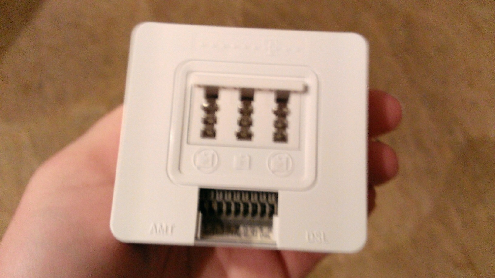

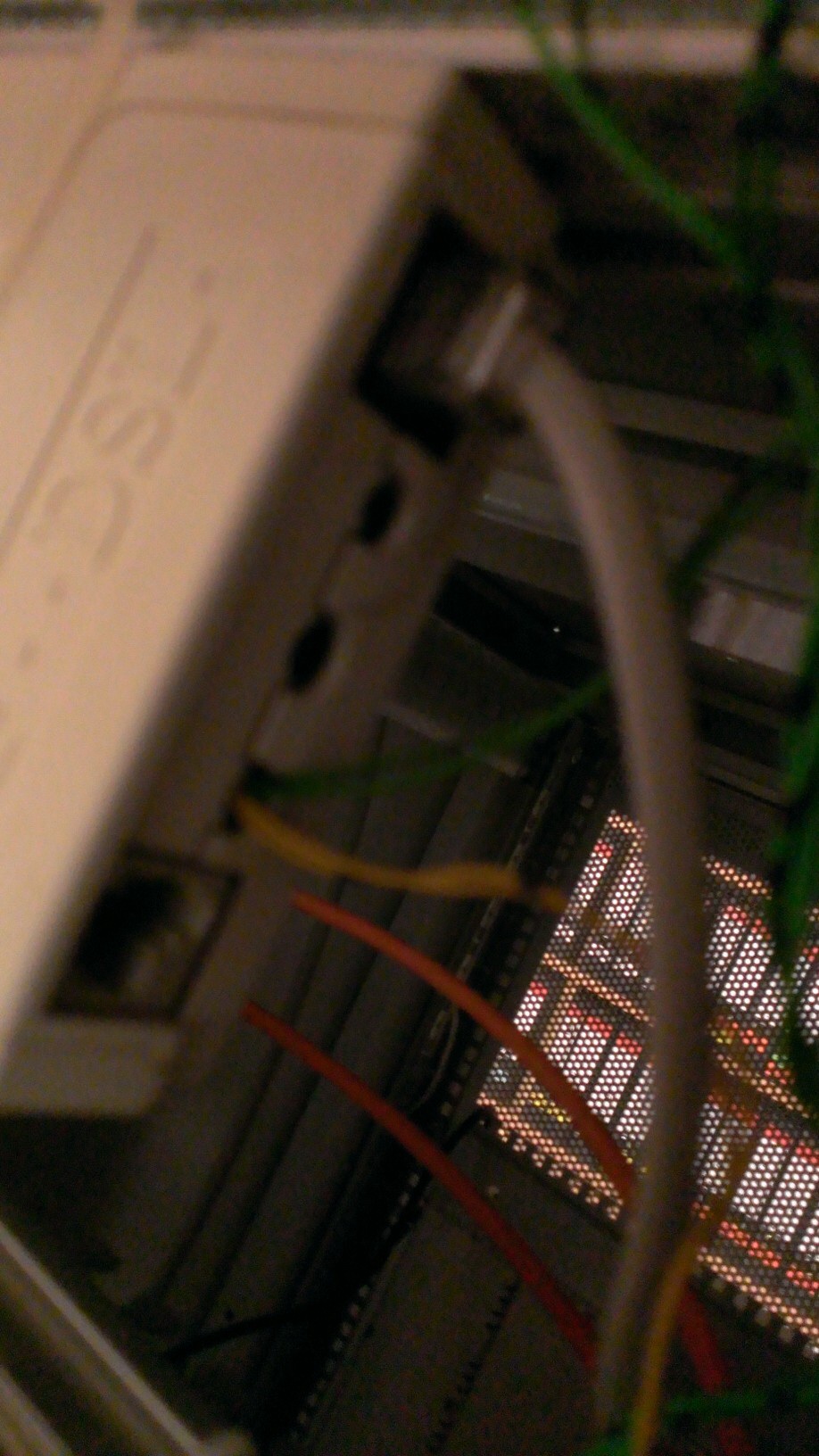

Ich hab keine Ahnung wie man die gelben/grünen Kabel vom alten in den neuen Splitter verkabeln muss.
Die Klemmen sind beschriftet. Nimm die Klappe ab, merk dir die Position der einzelnen Adern auf der jeweiligen Klemme - und übertrag das halt auf den neuen Splitter. Grün und gelb sind wahrscheinlich auf Klemme a & b (weil die linke AMT-Buchse nicht belegt ist).
