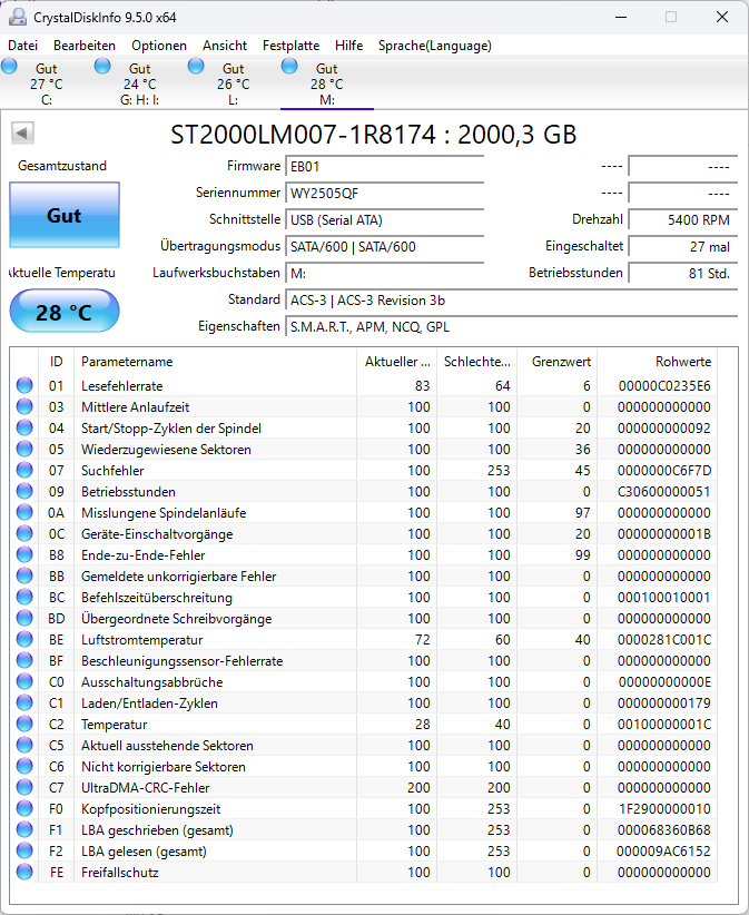

Eigentlich ist nicht wissen. Alles defekte hat vorher funktioniert. Zeig mal einen Screenshot mit CDi! Was glaubst Du wie viele defekte Geräte es auch nach kurzer zeit geben kann? Daher mal kurz prüfen um es genau zu wissen.
Was könnte denn CDi bedeuten?
Wie kann man sie prüfen?

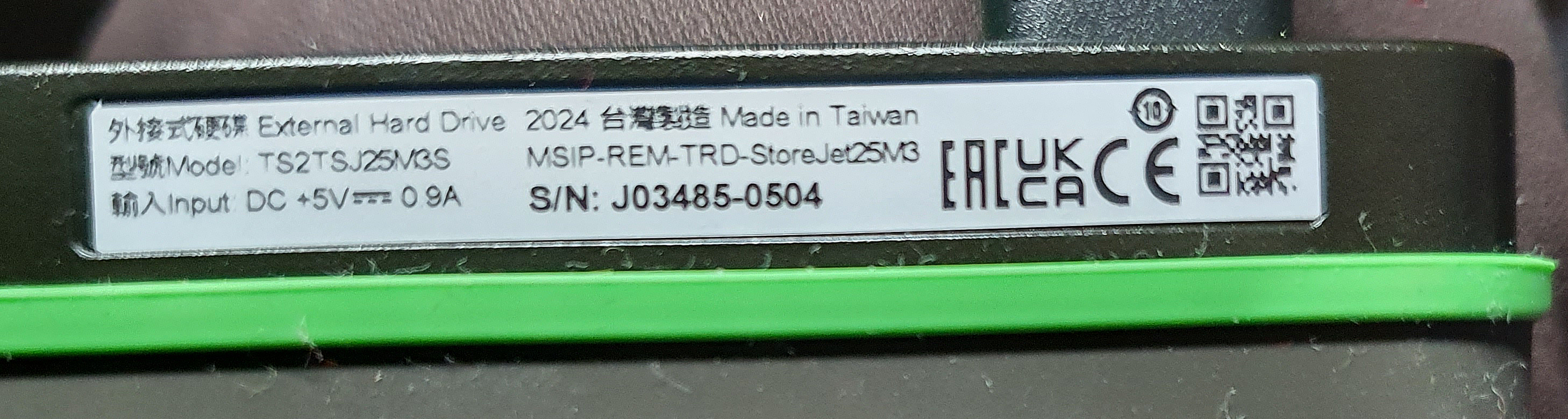

https://de.transcend-info.com/product/external-hard-drive/storejet-25m3
auf jedenfall gesichert eine HDD (mech. Speicher).
Bis jetzt lese und sehe ich aus den Screenshots nur das Veeam die Daten nicht verfizieren und abgleichen konnte im inkrementellen Backup. Kann natürlich zum einen an einer defekten Platte liegen oder auch nur einfach an einem verballerten Backup.
Wie im oberen Link zu sehen ist die ominöse Taste an der HDD doppelt belegt. Zum einen zum "aufwecken" der Platte zum anderen als one-click-backup. Zuerst wie bereits angemerkt, ein Full Backup machen. Sollte das auch nicht gehen. Je nach dem wie wichtig die Daten sind, Formatieren und nochmals versuchen ein Full Backup durchzuführen.

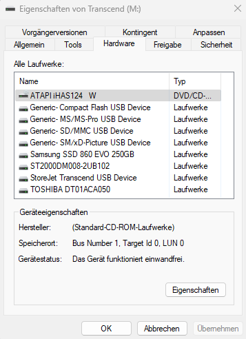

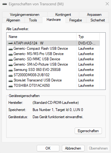

;) ok das waren die Hardware "Eigenschaften".
Ist die Transcend Elite Software installiert? Bitte nicht installieren wenn noch nicht erfolgt. Ist unwichtig und bringt mit der one click funktion eine weitere Fehlermöglichkeit.
Kann durchaus sein, das das mir unbek. Programm versucht eine partition anzulegen.
Check die Platte mal mit dem von Cyperpirate geposteten Programm, die Portable version ist die gewüschte (ohne installation ausführbar).

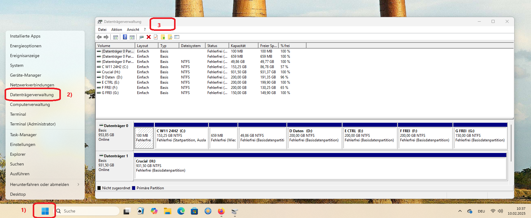

Dann gerne mal auf Windows klicken und "Datenträgerverwaltung" suchen und öffnen. Unten links aka Menü öffnen.
Und da auch mal von der externen den screenshot posten.

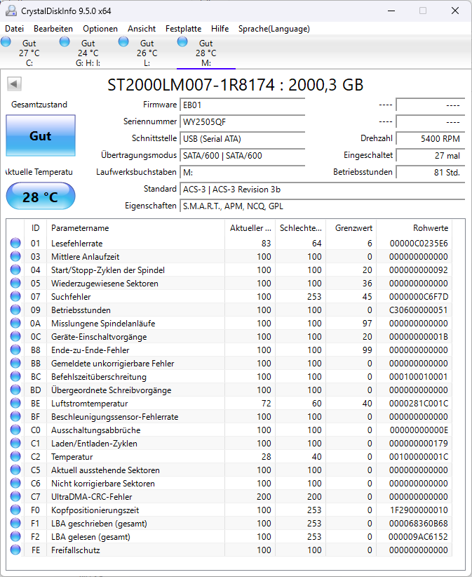

cyberpirate schrieb:
Vielen Dank Cyberpirat!
ich habs damit getestet und sie schein OK zu sein.
Wie machst Du das...öffnest Du ab uns zu dieses Programm und überprüfst damit Deine Platten, oder lässt man das quasi zur Dauerprüfung immer laufen?

Meintest Du das hier?

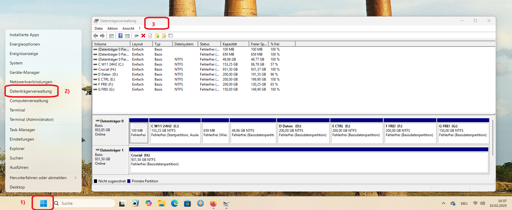

Die Datenträgerverwaltung erreichst du,
bei 1 mit rechter Maustaste klicken
bei 2 klicken
dann wird 3 geöffnet, davon mit dem Snippingtool einen Screenshot erstellen.
Reaktionen: starcastle
Du schmeißt CDi ab und zu an, also kein Dauerlauf. Garantiert dir aber trotz gut auch nicht das die Platte morgen stirbt, gibt nur eine Wahrscheinlichkeit ab.
Bei externen HDD ist es wichtig den Spindown abzuwarten und damit das die Leseköpfe in Transportposition sind bevor man sie groß bewegt. Ansonsten pfleglich behandeln, nicht schütteln oder stoßen beim Transport. SSD basierte sind da robuster.

Wir warten mal die Datenträgerverwaltung ab, eventuell ist da ab Werk eine versteckte Partition.
