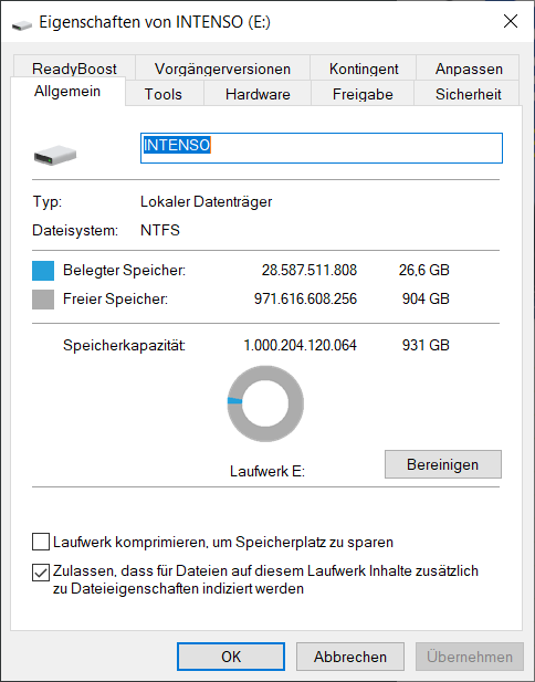

Und ob die Externe im schreibgeschützt Modus ist kann ich nicht sagen, weil wenn ich auf Eigenschaften gehe gibt es da keine möglichkeit den Haken raus oder reinzusetzen für Schreibgeschützt.
Das ist eine Checkbox. Entweder ist der Haken gesetzt oder nicht gesetzt. Aus dem Satz kann ich beim besten Willen nicht erkennen, welcher Zustand denn aktuell gesetzt ist.
Das ist die Externe Festplatte wo ich mein Backup drauf habe.
Zum Thema Restore Stick kam ich grade auch auf die Idee und hab dies mal formartiert und mal komplett neu gemacht. Das mit de Backup verschieben habe ich noch nicht gemacht werde ich auch gleich probieren.
Missverständnis bzw. habe mich unklar ausgedrückt, mein Fehler. Ich meinte die Eigenschaften der Backupdateien von Veeam, also z.B. die .vbk Dateien.
