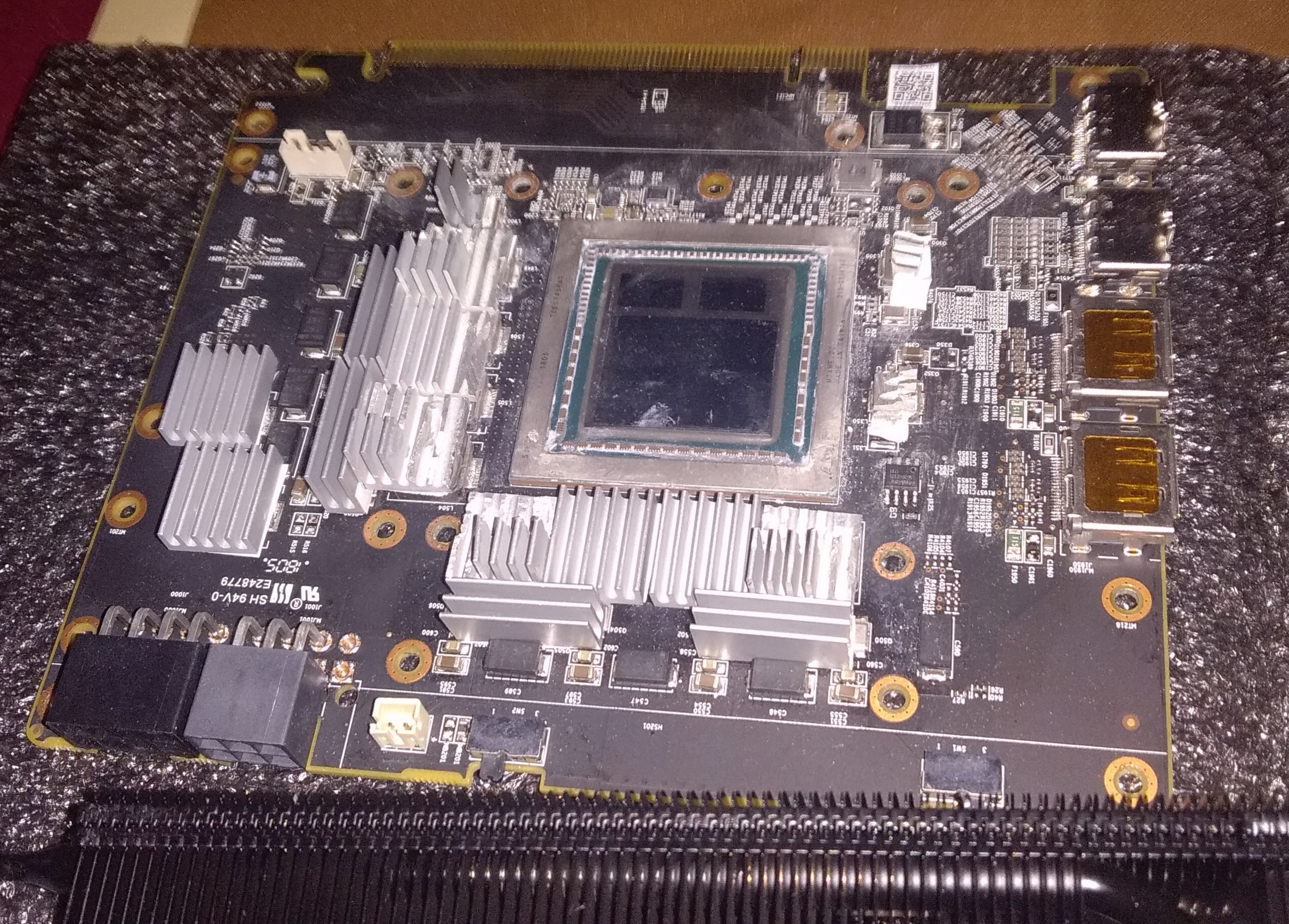

Die Alublöcke zum Kühlen der Spawas und Rams kollidieren mit dem Kühler, so das der Kühler quasi auf den Blöcken drauf liegt. Das schlimmste sind auch die Klebepads die halten für die Tonne ;).
Hier Mal ein kleines Bild, sieht zwar sehr wild aus aber muss ja nur Funktionieren ...
Ich habe überall 2 Kühlrippen von den Alublöcken Entwerfen müssen damit der Kühler nicht kollidiert. Nachdem das geschafft war lag das nexte Problem nicht weit weg, die Slotblende zum Verschraubung der Grafikkarte war nun auch im weg -_- also mußte die fürs erste weichen. Da der Morpheus auf der Blende auflag. Diese werde ich noch anpassen damit die Karte wieder festen Sitz hat.
Nachdem alles sauber war habe ich zum gefühlten 100x neue Paste aufgetragen (X Form) und den Kühler montiert. Schrauben erst auf der HBM Seite handfest angezogen danach die anderen 2.
Die Vega karte direkt in PC zum Testen und siehe da IDEL PASSIV! Läuft auf 24 Grad mit HOTSPOT.
Lüfter hatte ich noch keine geholt da die Temperatur erstmal so in Rahmen mußte.
Hätte das alles nicht geklappt wären die Lüfter Geld Verschwendung gewesen. Jetzt aber auch welche bestellt. Vorher hatte ich ML120 ausgeliehen.
Nach 15Min Valley Benchmark hatte die Karte eine Temperatur von GPU 56 und Hotspot 74 wie gesagt PASSIV und blieb auf Standard Takt stehen (1485). Mit Original Kühler regelte sie sich gernemal auf 1350 Runter.
Zum Testen habe ich mein OC geladen wo zu letzt die Vega sofort abgeschaltet hat.
1685 / 950MHZ
GPU 68 ,Hotspot 91Grad. Die Karte hat sich nicht einen MHZ runtergetaktet . Nach 15Min habe ich dieses aber auch beendet da wie gesagt PASSIV und keine Lüfter vor.
Ich werde definitiv keine Vega karte mehr aus ein ander Bauen. Das hat mir gereicht. Hätte ich es Mal Original gelassen. Hinterher ist man immer schlauer.
So läuft sie jetzt, wenn ihr Bilder der Karte haben möchtet kann ich dieses gerne nachreichen sobald die Lüfter montiert sind und die Blende angepasst.
