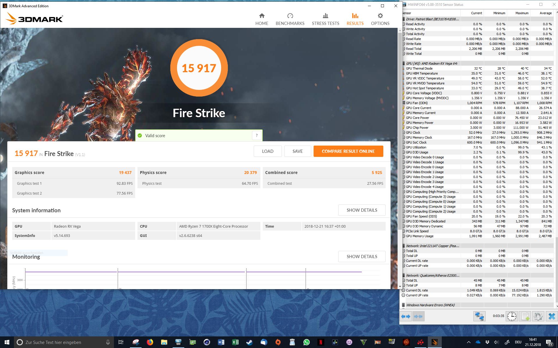

Seit einiger Zeit versuche ich (rein aus Neugierde) meine Vega nicht mehr nach Mhz zu undervolten/übertakten, sondern nach Powerlimit. Das bedeutet, ich stelle ein bestimmtes Powerlimit ein und versuche die P-states so einzustellen, dass sie die meisten Punkte in etwa Timespy oder Firestrike hat.
Dabei kam mir die Idee, zu schauen, wieviel ich eigentlich aus dem niedrigsten Powerlimit im standart Bios rausholen kann. Sozusagen ein persönlicher Challenge.
Die Karte hat hier nur 110W (ASIC Power) zur Verfügung.
Folgende Resultate haben sich ergeben:

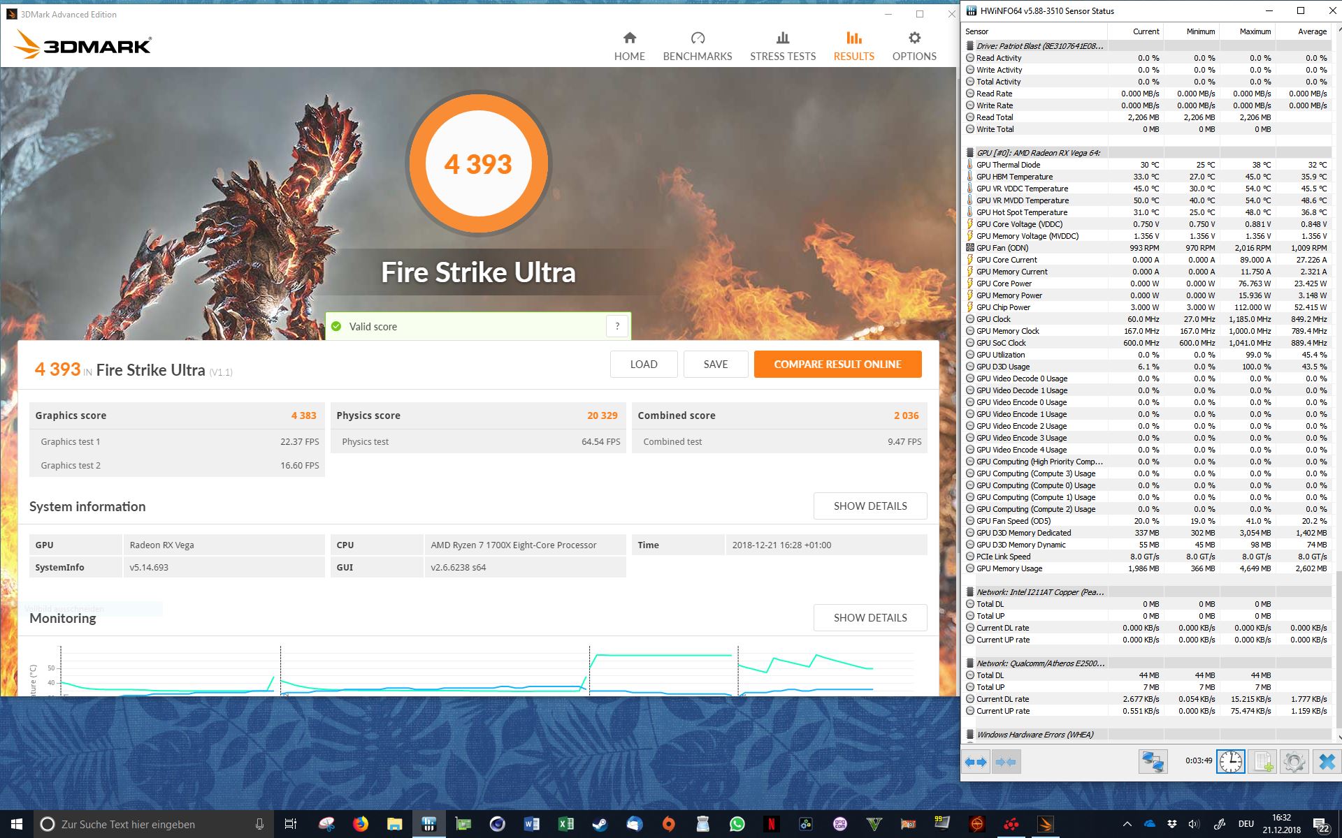

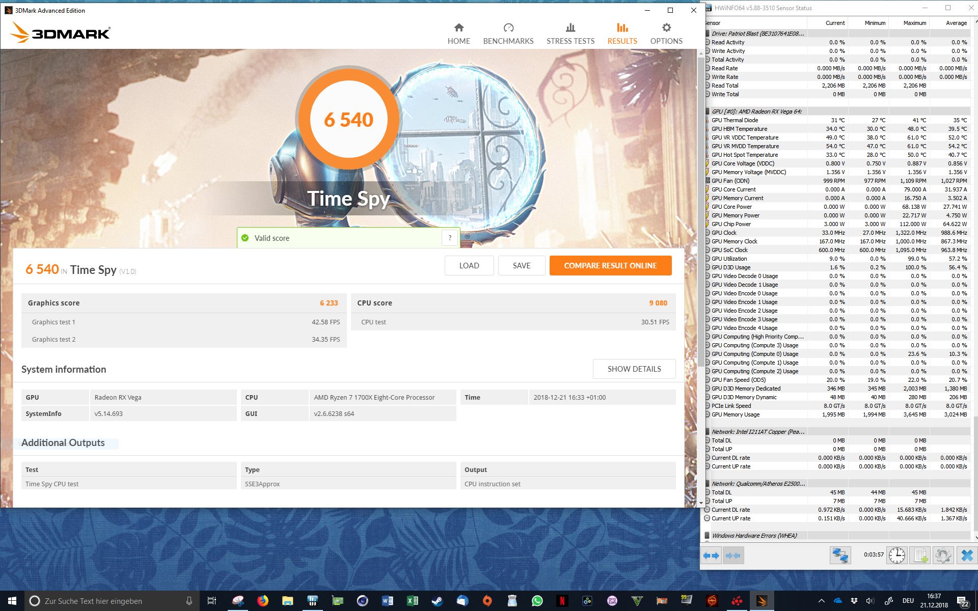

Timespy GPU Score: 6233
Firestrike Ultra GPU Score: 4383
Firestrike GPU Score: 19437
Interessanterweise ist man hier von den Scores und der Leistungsaufnahme etwa auf dem Niveau einer 1070.
Mit 220W (und angepassten settings), also exact der doppelten ASIC Power, erreiche ich im TS einen maximalen GPU Score von 7790 Pts. Man erreicht also mit 50% der Leistungsaufnahme ungefähr 80% der Leistung.

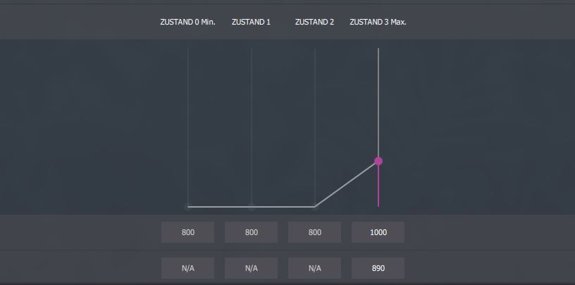

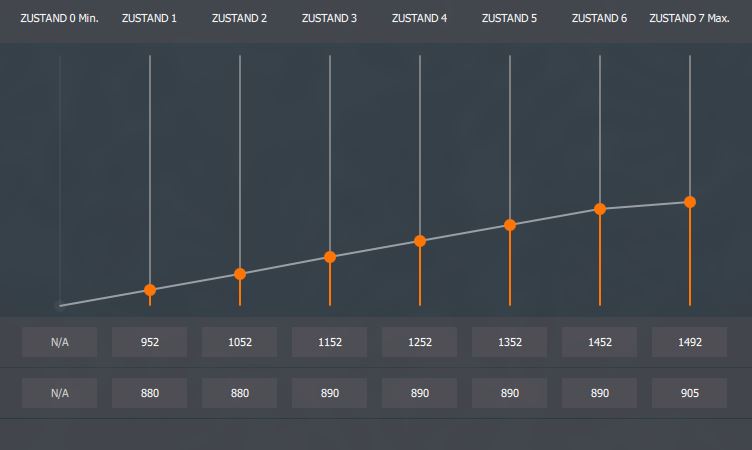

Hier meine Settings:
Um den Speicher so weit zu bekommen, dass er die Mhz hält, kommt man am OverdriveNTool nicht vorbei. Ich habe allerdings nur die Speicherspannung im OverdriveNTool angepasst, (P2 auf 880mv) der Rest geschieht im Wattman.
Bie 110W verliert man allerdings mit höherem Speicher gleichzeitig auch Mhz beim core. Man muss also etwas rumprobieren, bis man seine optimalen Settings gefunden hat.
Meine Vega hat etwas Vdroop (25 -50mv) von daher geht bei einigen bestimmt mehr als bei mir...
