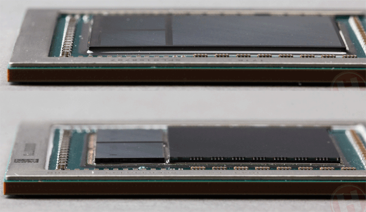

Du sagst GPU und der HBM waren bei dir nicht vergossen. Hatte der HBM denn trotzdem Kontakt zum Kühler? Habe schon öfter gehört dass bei nicht vergossenen Komponenten der HBM etwas tiefer ist und man viel Wärmeleitpaste braucht.
nur aus interesse,
oben vergossen, unten ohne??
Bild Quelle: 3dguru.com
wenn es so ist, war meine Gigabyte vergossen
Ja, war so wie unten auf dem Bild, aber ohne Höhenunterschied. Wusste aber von der Problematik und habe mit einen Haar-Lineal vorher geschaut das alle Teile gleich hoch bauen und zur Vorsicht trotzdem ordentlich WLP genutzt. Wenn man den Kühler abnimmt sieht man auch das überall Kontakt war
