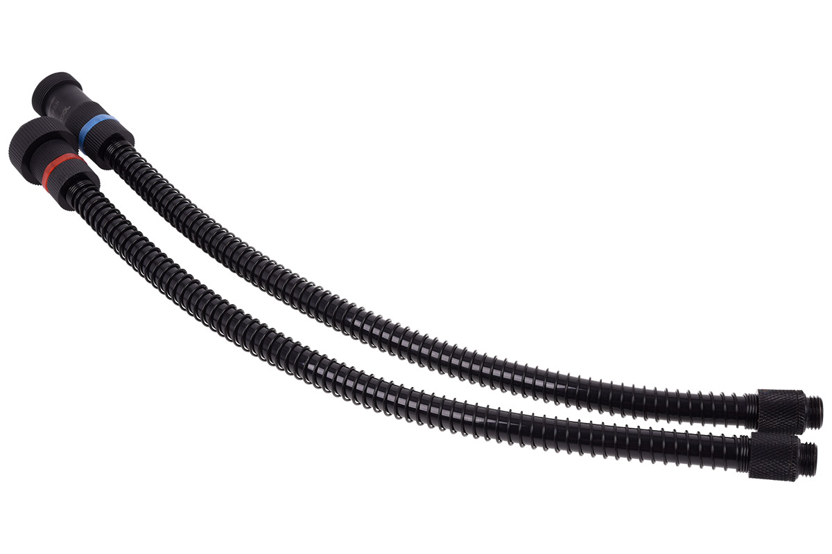

Final würde ich sagen das geht nicht oder nur mit Risiko. AMD nutzt ein Wellschlauch. Die Enden am Radiator sind glatt, vermutlich nur thermisch auf die Radiatorstutzen Geschrumpft. Schrumpfschlauch schrumpfen ist normal ein ´Einmaliger´ Prozess. Bei Entschrumpfung sprich Erwärmung und Abziehen bleiben die Enden eher ´hart´ gegenüber dem flexiblen Wellteil der Schläuche... selbst wenn du dann 1/4 Schlauchverschraubungen drauf bekommst weiß Niemand wie lange das Dicht bleibt. Oder ob das Dicht wird von Anfang an. Der flexible Wellschlauch ist ein ~10mm AD / 8-9mm ID (geschätzt)
In etwa diese Schläuche:
https://www.amazon.de/AUPROTEC-Wellrohr-Kabelschutz-ungeschlitzt-Auswahl/dp/B00VJYZ650/ref=sr_1_5?ie=UTF8&qid=1549863388&sr=8-5&keywords=10mm+wellschlauch&th=1

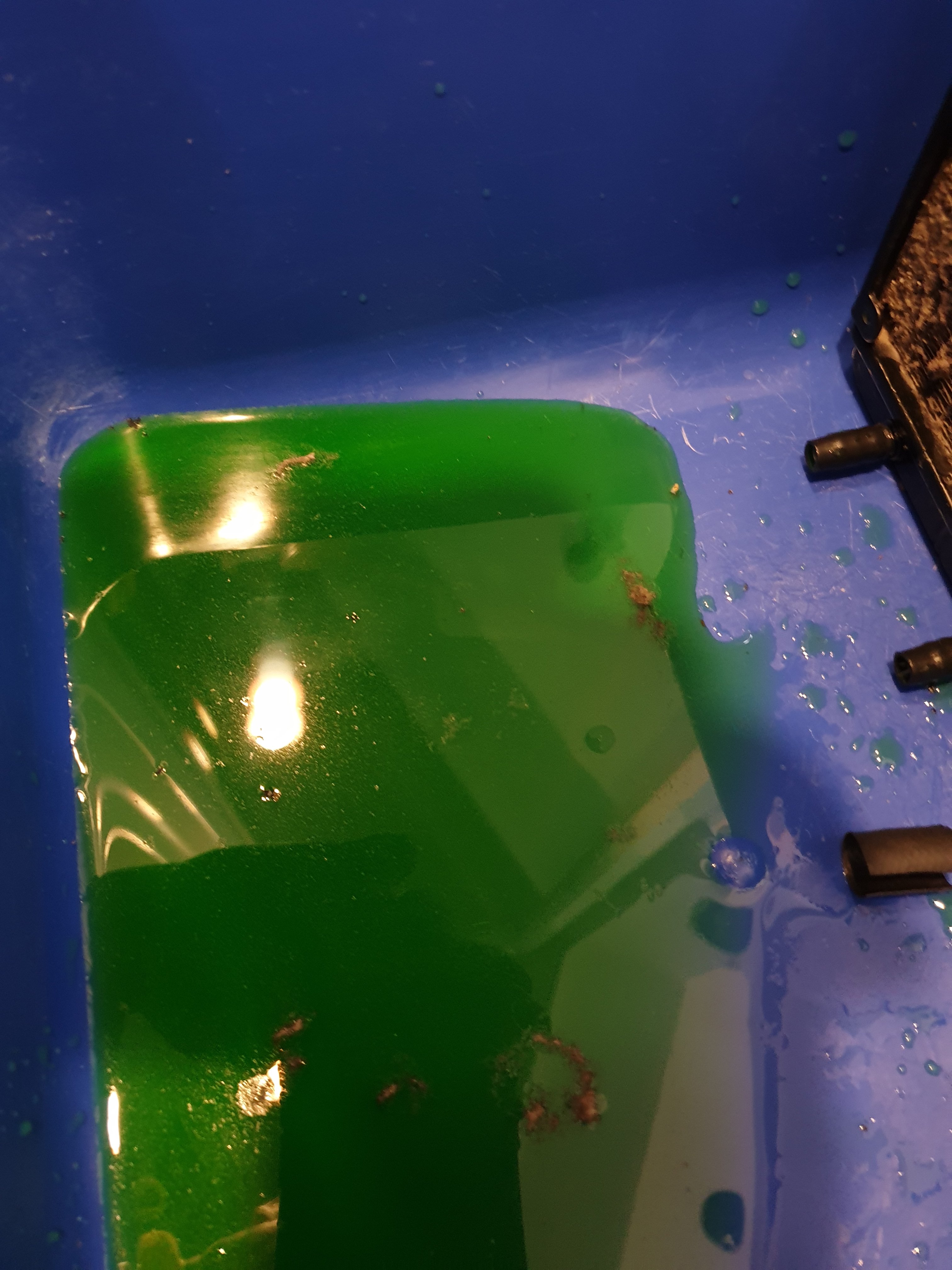

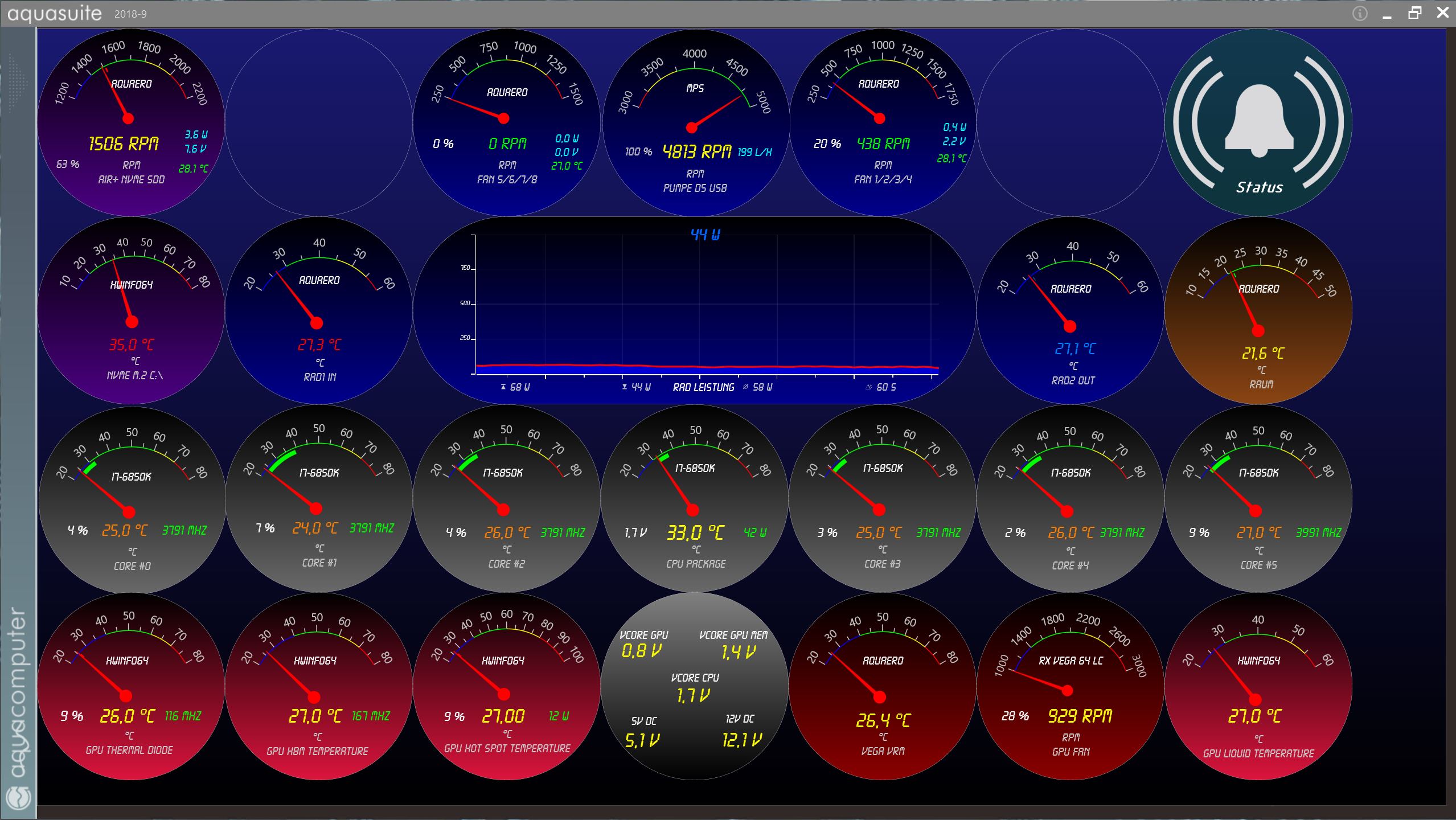

Ich ging dann wegen der Risiken und damit einhergehenden Garantie Verlust mit solch einer Aktion ein anderen Weg. Aktuell habe ich den Vega Lüfter unter die Vega verbannt, somit Kühlt der Luftstrom die noch darunter sitzende NVMe SSD und hält sie bei rund 30°C. Auf den Vega Radiator habe ich 2 120er NB E-Loop´s geschraubt in push/pull. Die werden gesteuert durch ein Aquaero 6 LT/Aquasuite die kann ja in Verbindung mit HWInFO64 alle Vega Temperaturen auslesen.

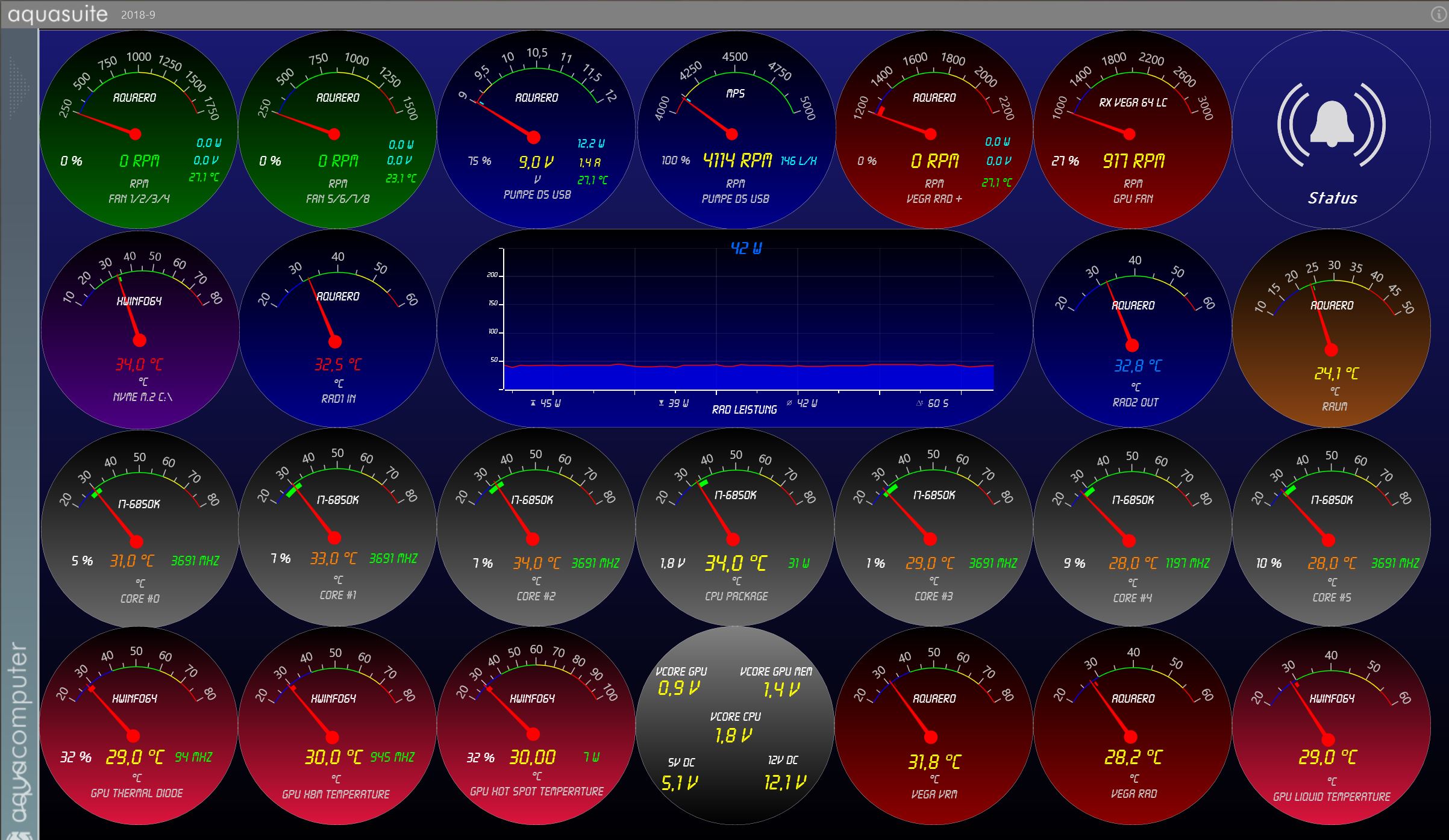

Die Vega Kühlmitteltemperatur ließ sich senken (Durchschnitt unter Last nun ~40°C).
CPU (max 50°C) und Hotspot (max 70°c) unter Last. Im Winidle/Surfen ist sie überwiegend Lautlos das die e-Loop Lüfter meistens aus sind.

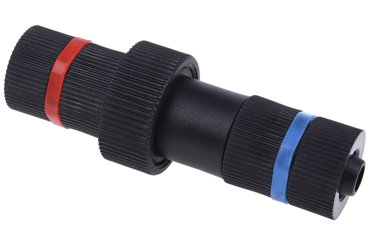

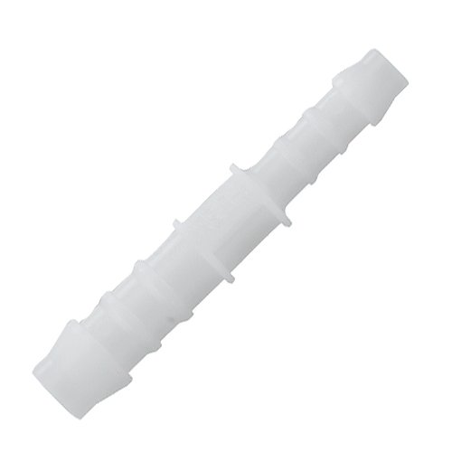

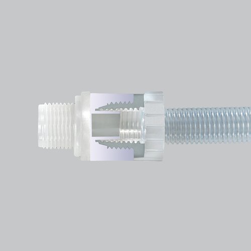

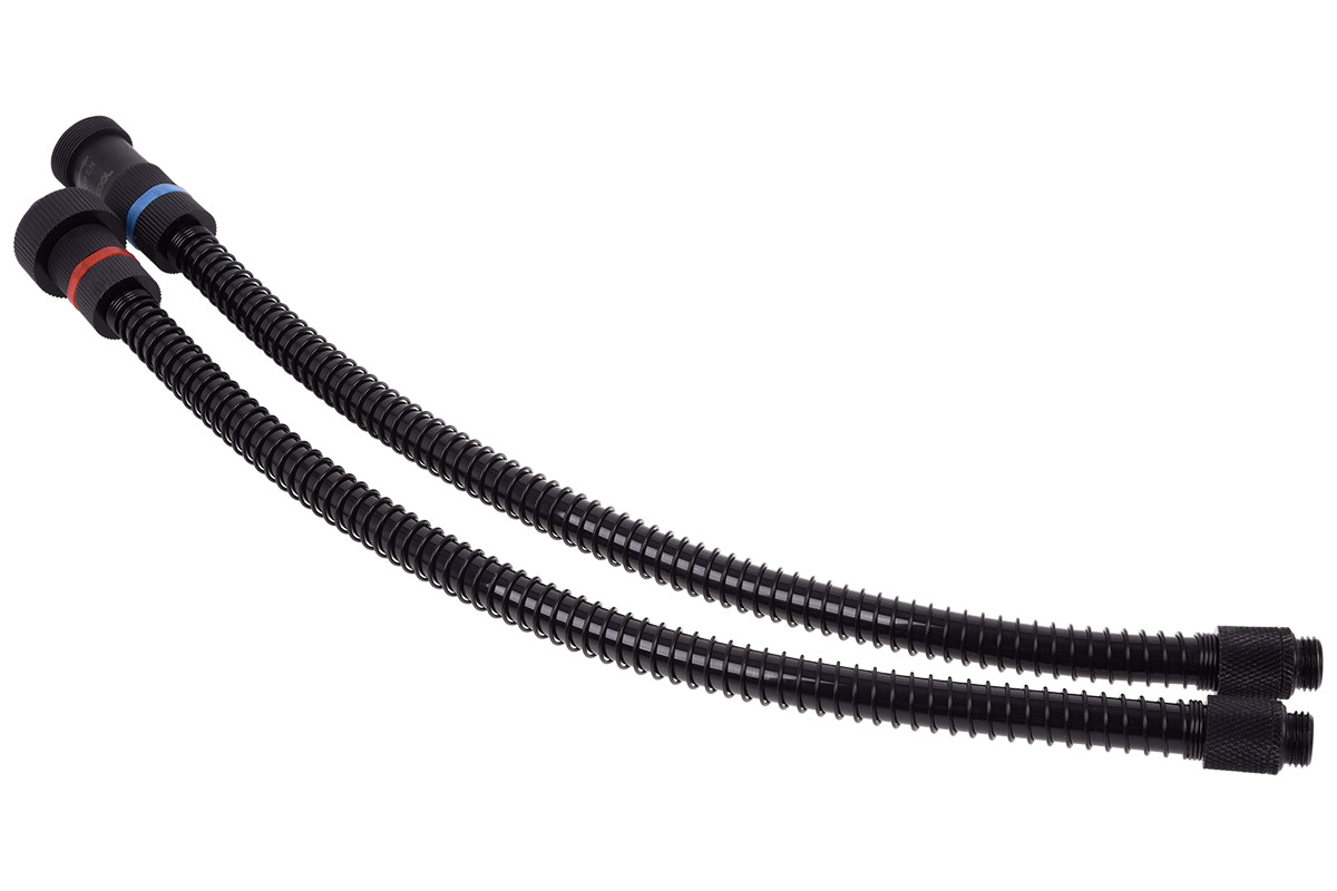

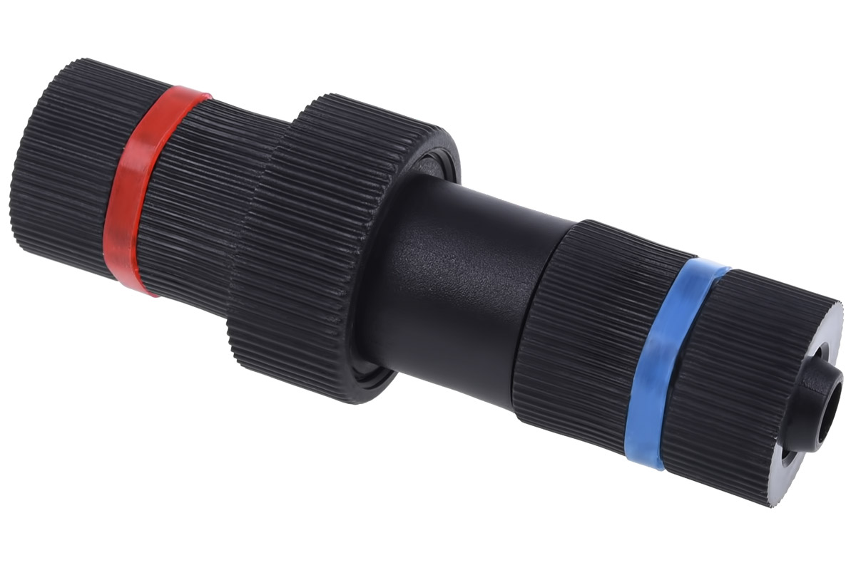

Um es mal auf den Stand zu bringen... Ich hab die Anschlüsse am AMD Radiator ja schon gemessen und kam so auf den Wellschlauch (in etwa 10/8 oder 11/8). Ich hab nun die Alphacool Kupplung bestellt und werde sehen ob die Teilstücke der Kupplung Dicht und Sicher zu verbinden sind mit den AMD LC Wellschläuchen anstatt des Radiators.
Falls das Erfolgreich verläuft kommt noch ein Extension Kit dran und kann dann mit den normalen G1/4 im vorhandenen Customloop weiterverarbeitet werden.

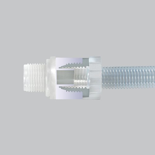

Dann fand ich noch direkte Thomafluid G1/4 Wellrohr Verschraubungen aus PVDF. Falls die Alphacool Fittings nicht Dicht zu bekommen sind geht es dann damit weiter...
Edit:

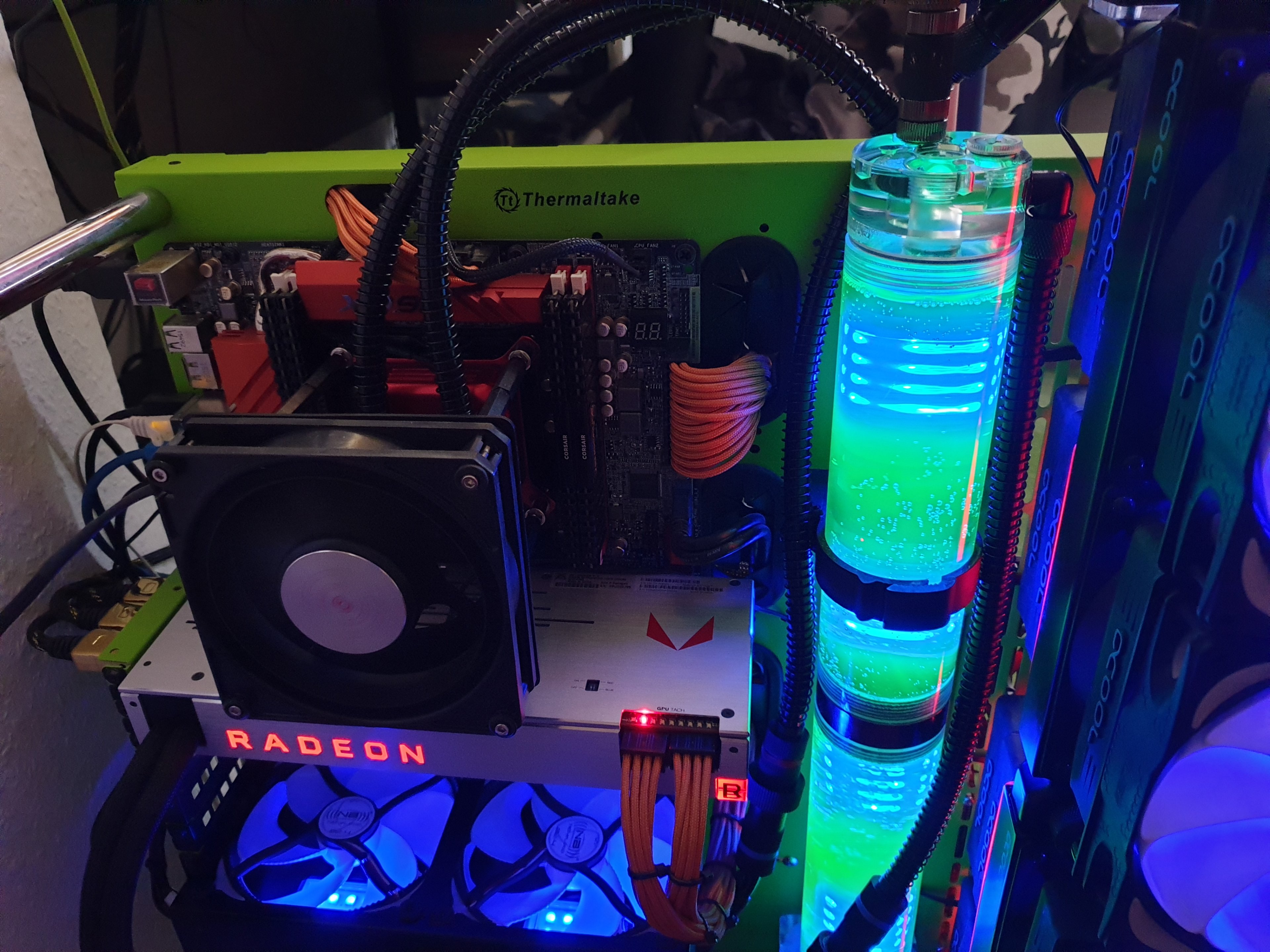

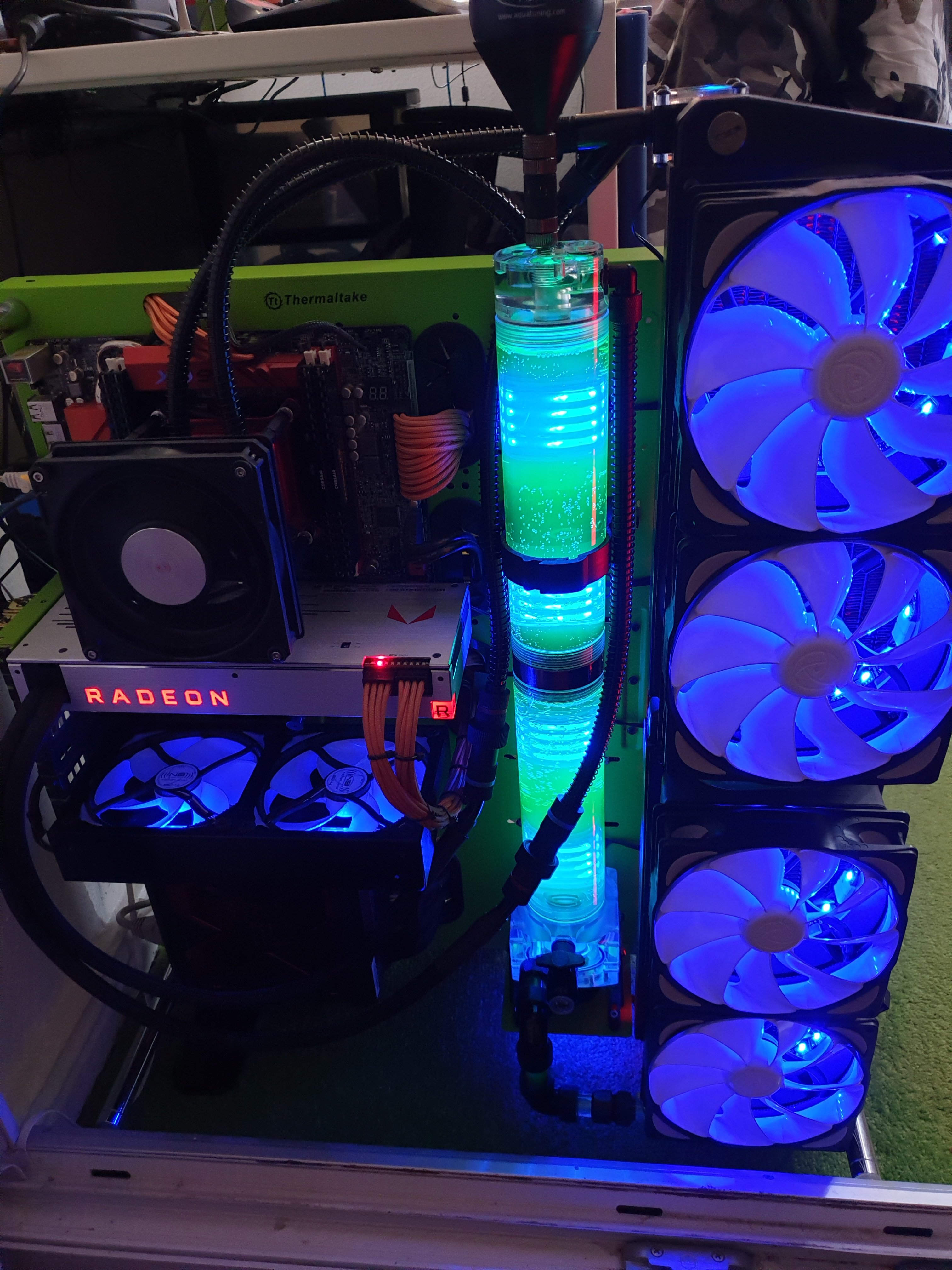

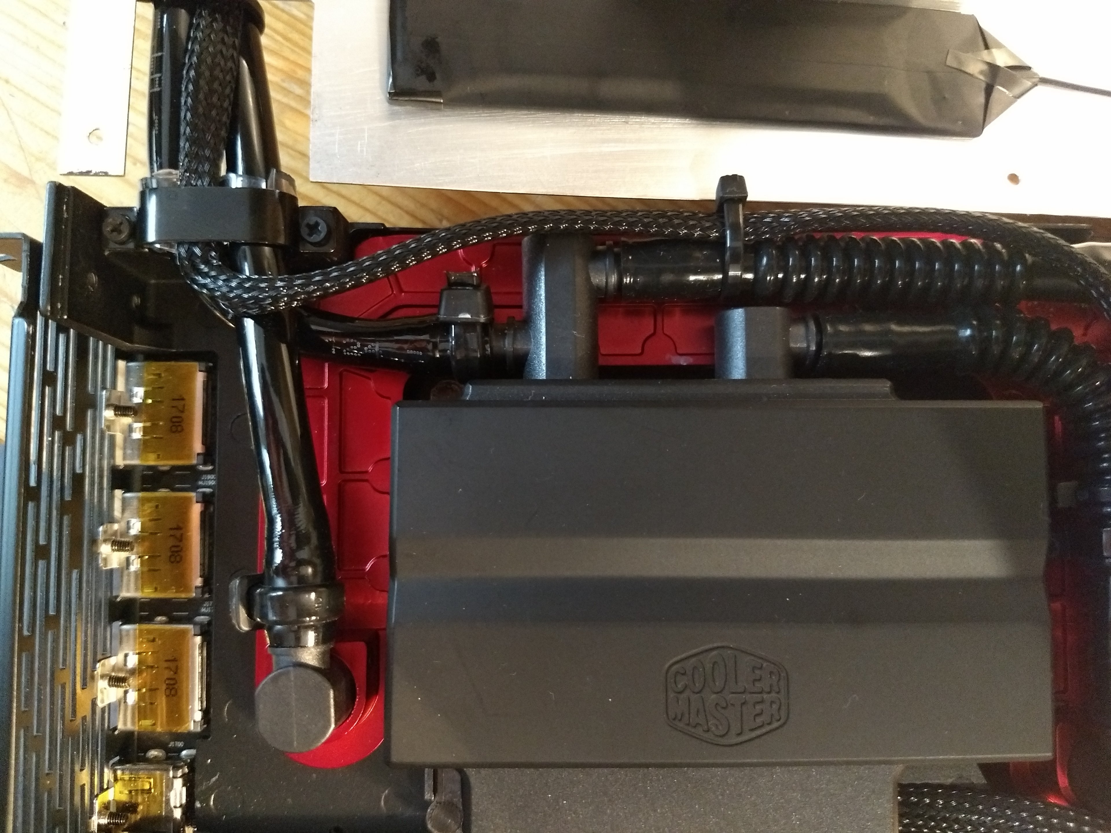

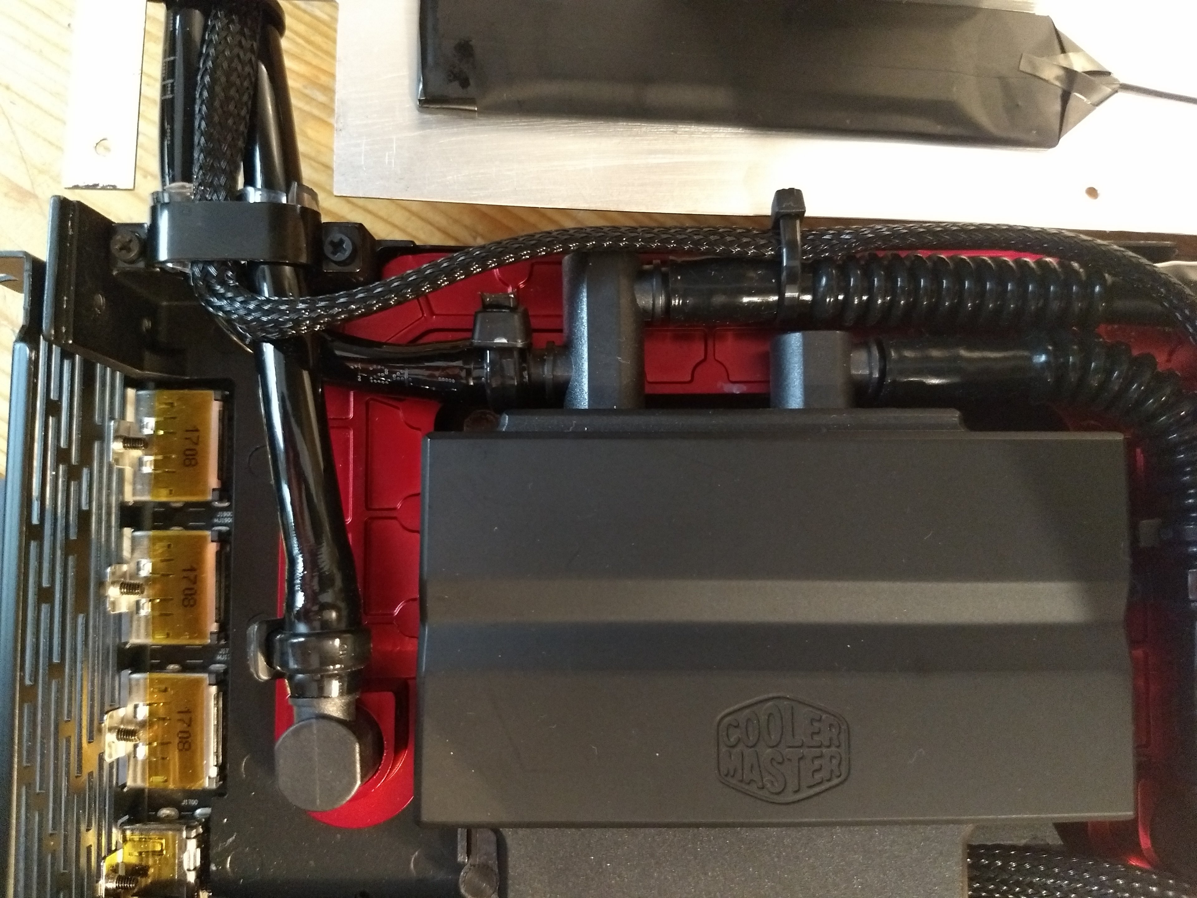

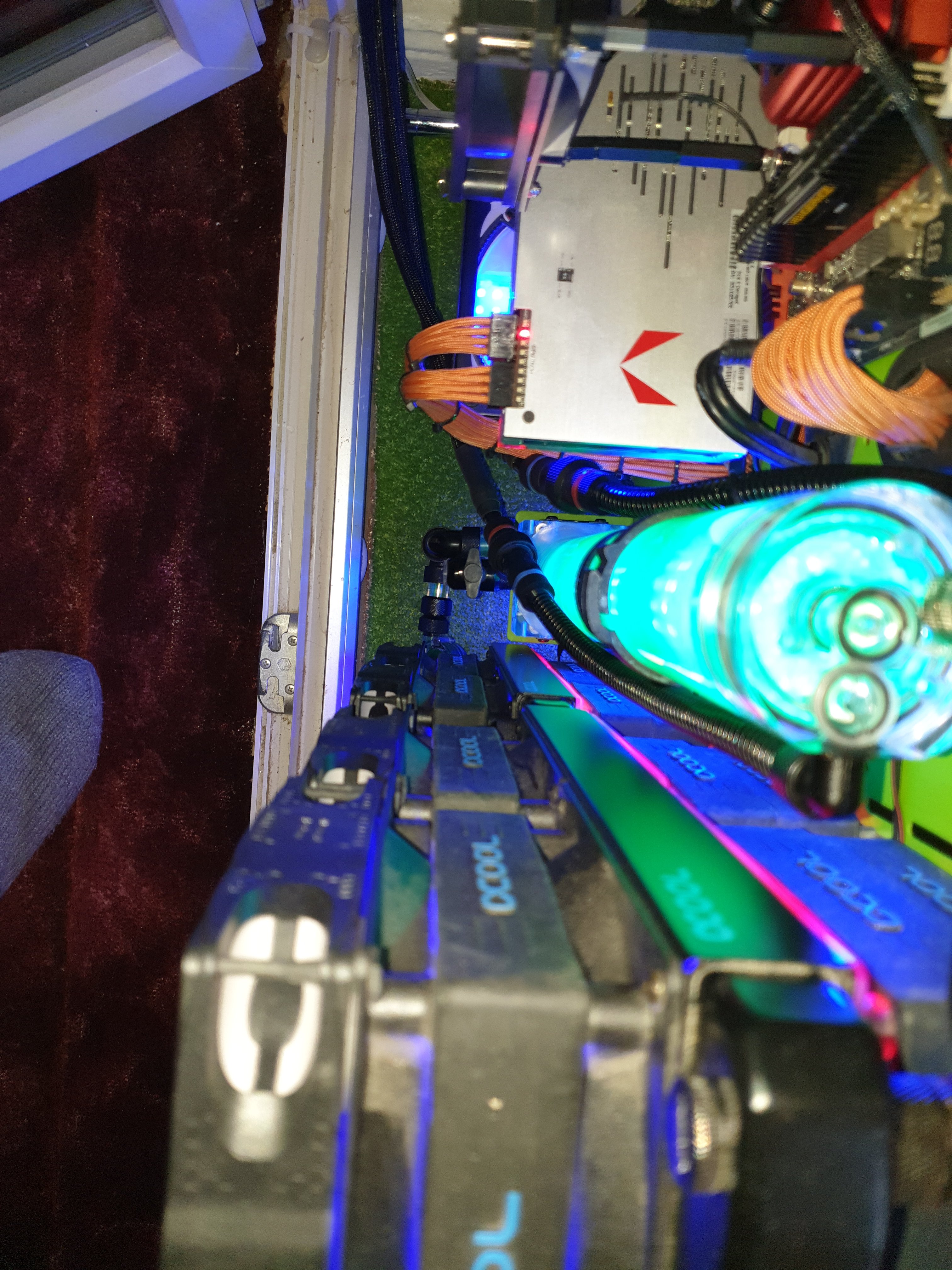

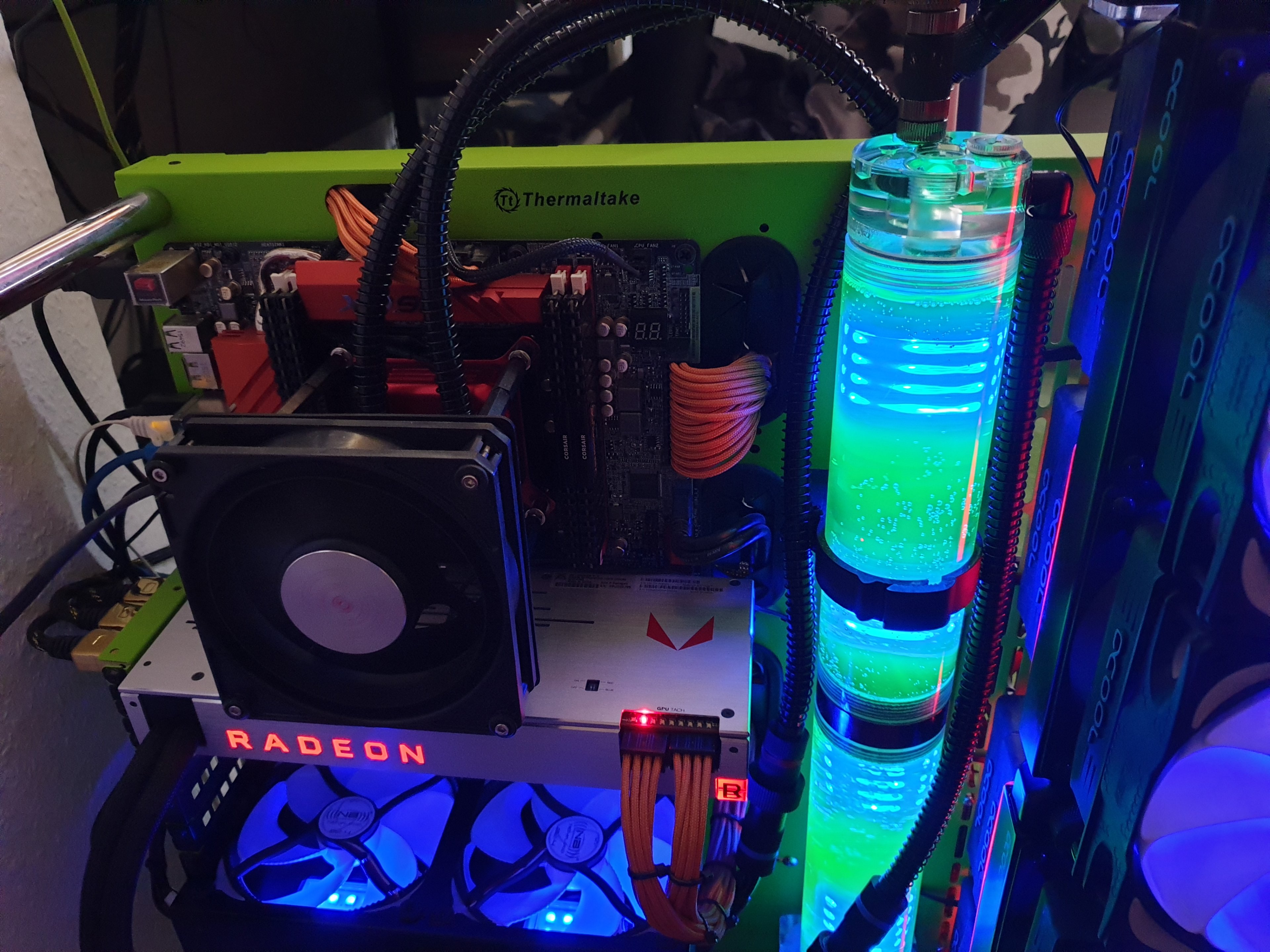

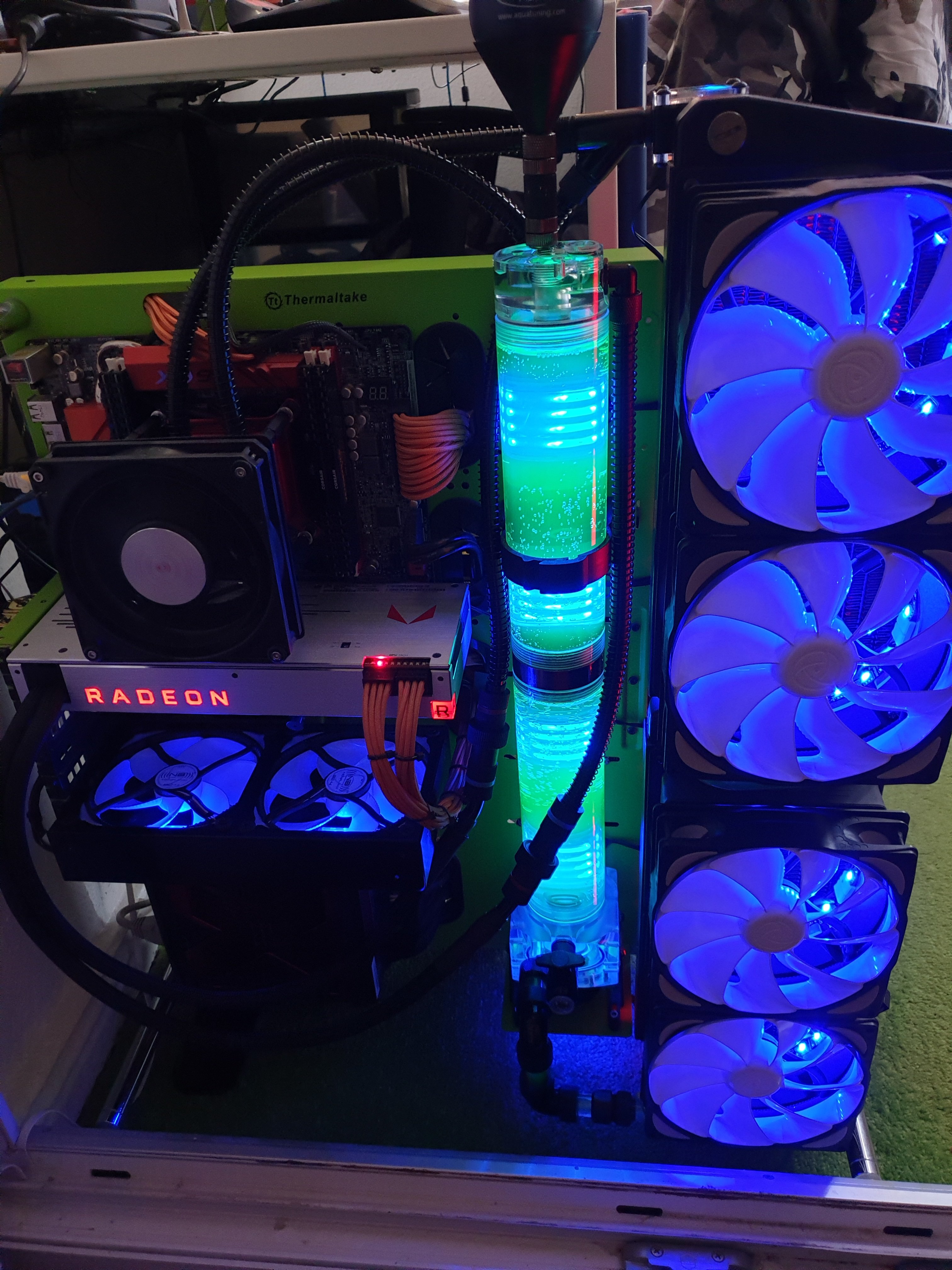

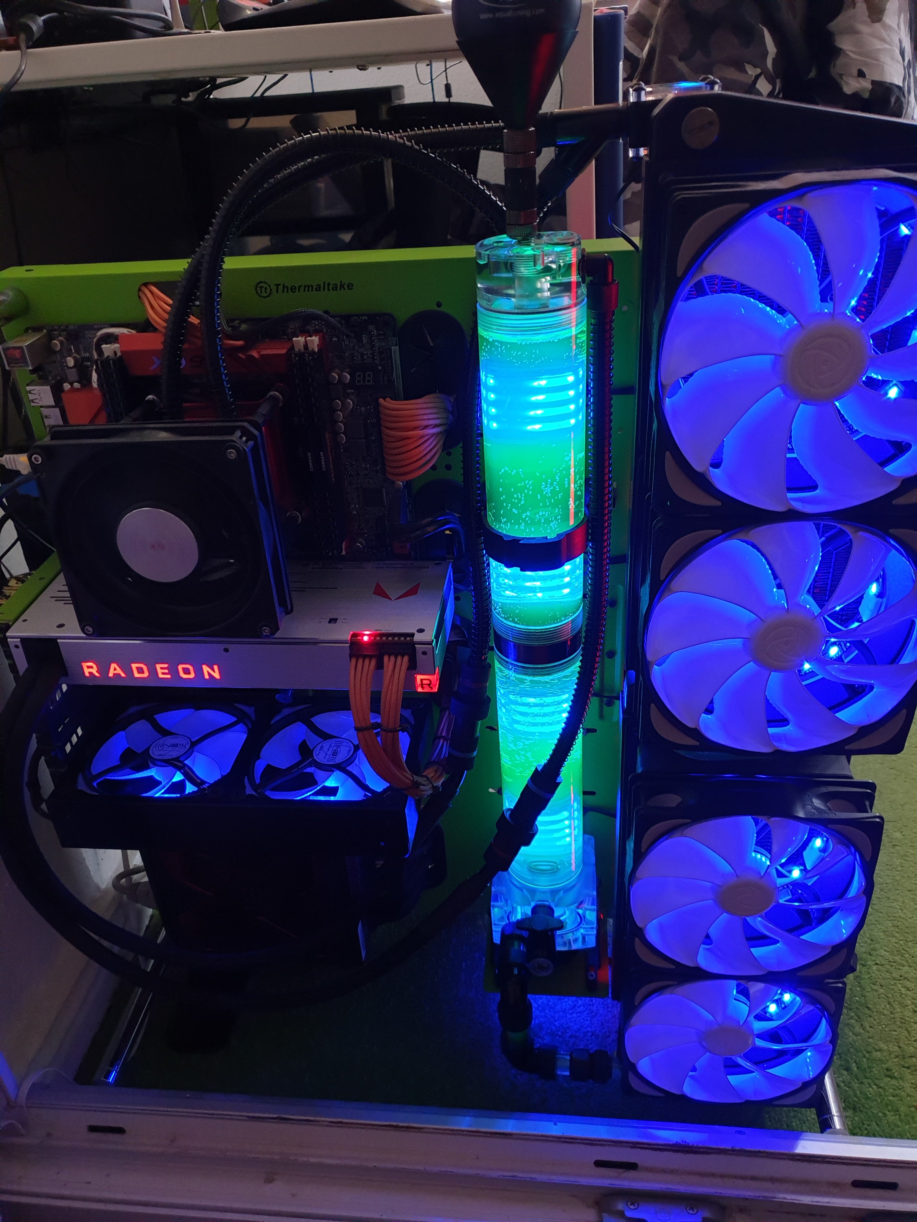

So letzter Stand Heute (07.03.19):
Fertig! Leise, Kalt und ist Umbaubar. Wie ich mir schon dachte ist der Vega Wasserkühlblock nicht der schlechteste der Welt...
So siehts aus nun...

Mittlerweile hängt die Vega in einem Custo Wakü Loomit einem 240er, 360er und 420er Raditor, einer D5Next etc.
Der Orginal Kühler der Vegaist eigentlich seht gut. Er kühlt nicht nur den Chip sondern auch die Spawas etc.
Das einzige "Problem", das ich habe ich den Kreislauf 100%ig zu entlüften, da sich in dem Vega internen Reservoir immer wieder Luft sammelt. Das beeinträchtigt die Temps zwar nicht, aber es zischt halt ab ud an im System. Der Durchfluß durch das ganze System ist natürlich auch etwas begrenzt. Durch die geringen Temps Läuft die Originalpumpe so gut wie überhaupt nicht, d.h. die D5 muss alles "mitschleppen". Bei 100% Ansteuerung komme ich nur auf knapp über 70 l/h. Aber das ist ja auch kein Beinbruch, da der Durchfluss bekanntlich kaum Einfluss auf die Temps hat.

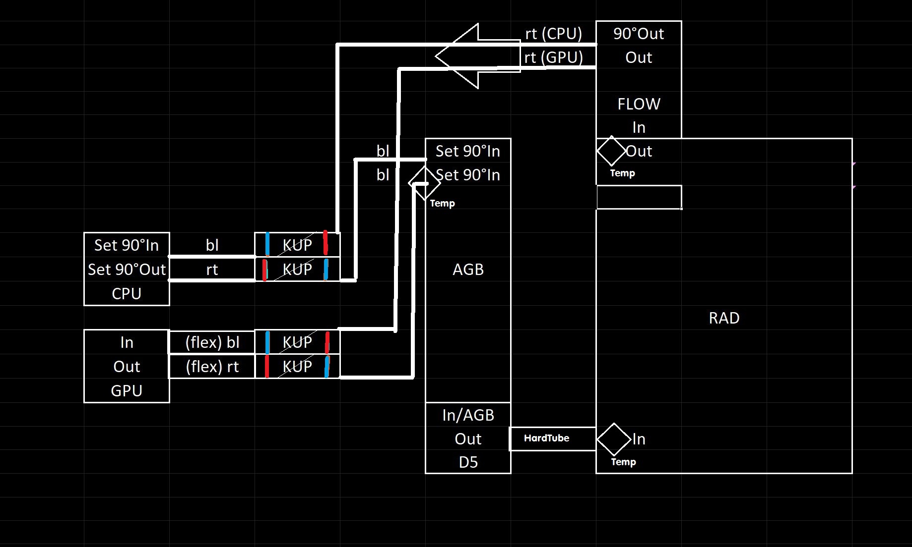

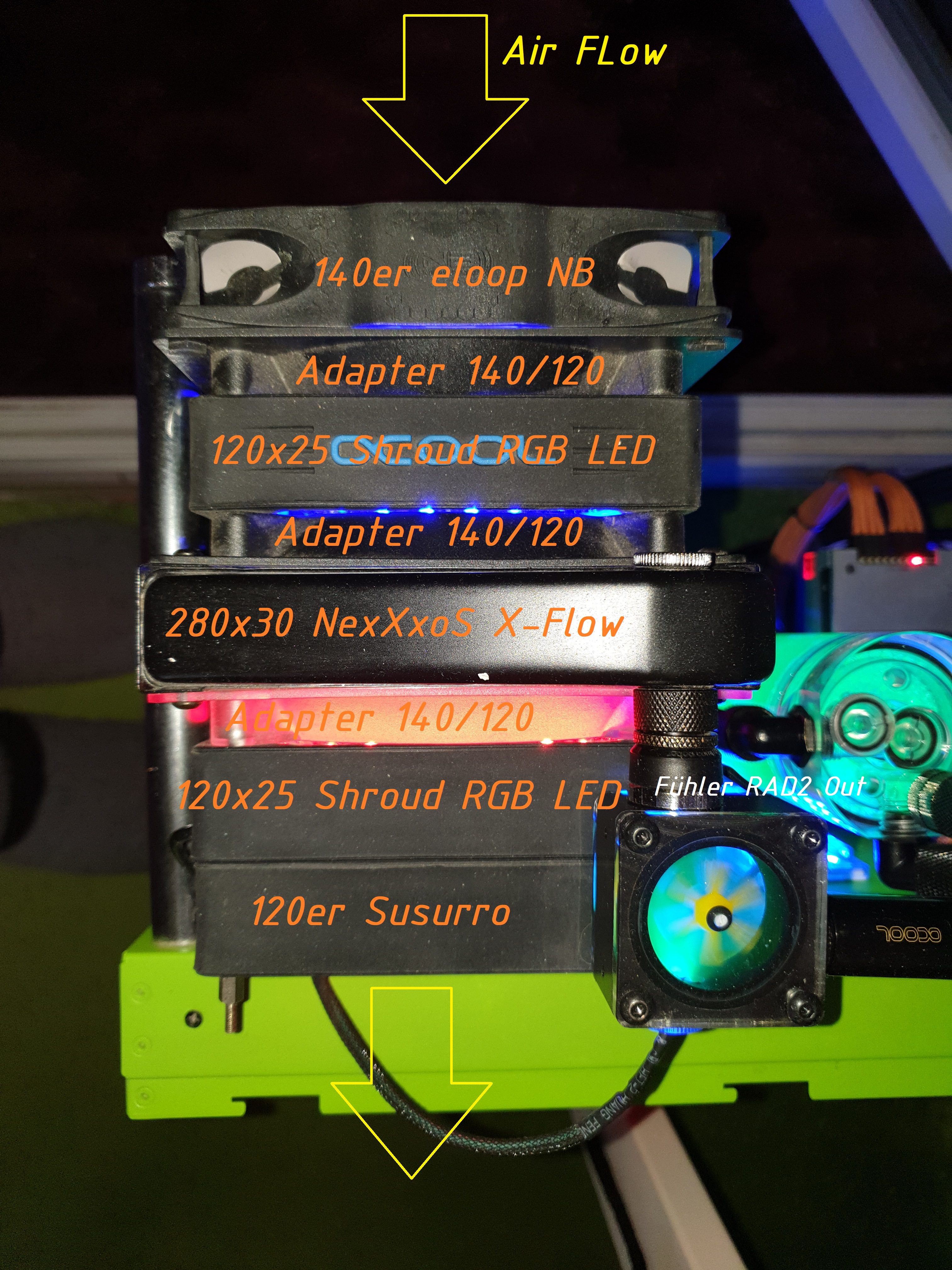

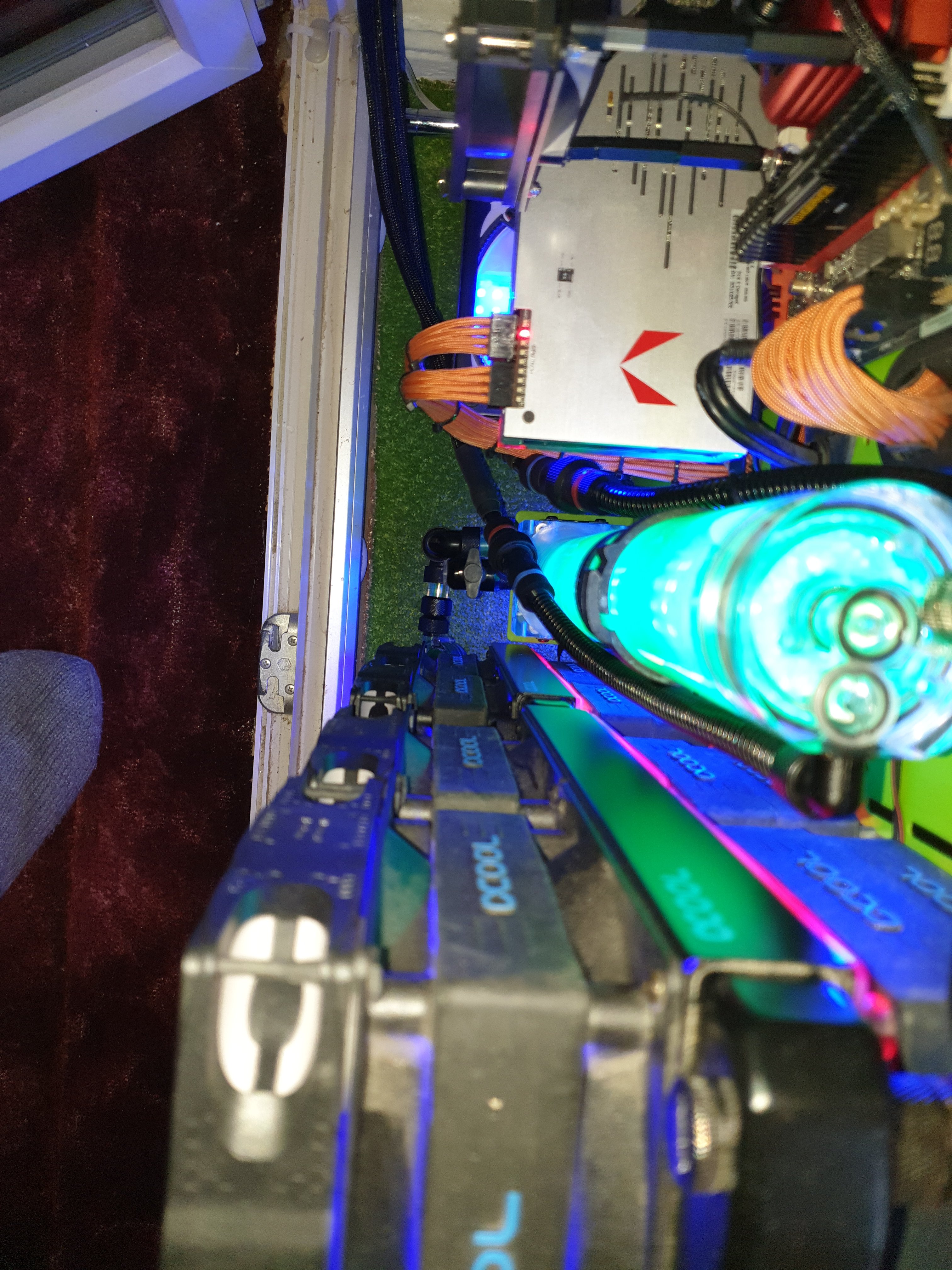

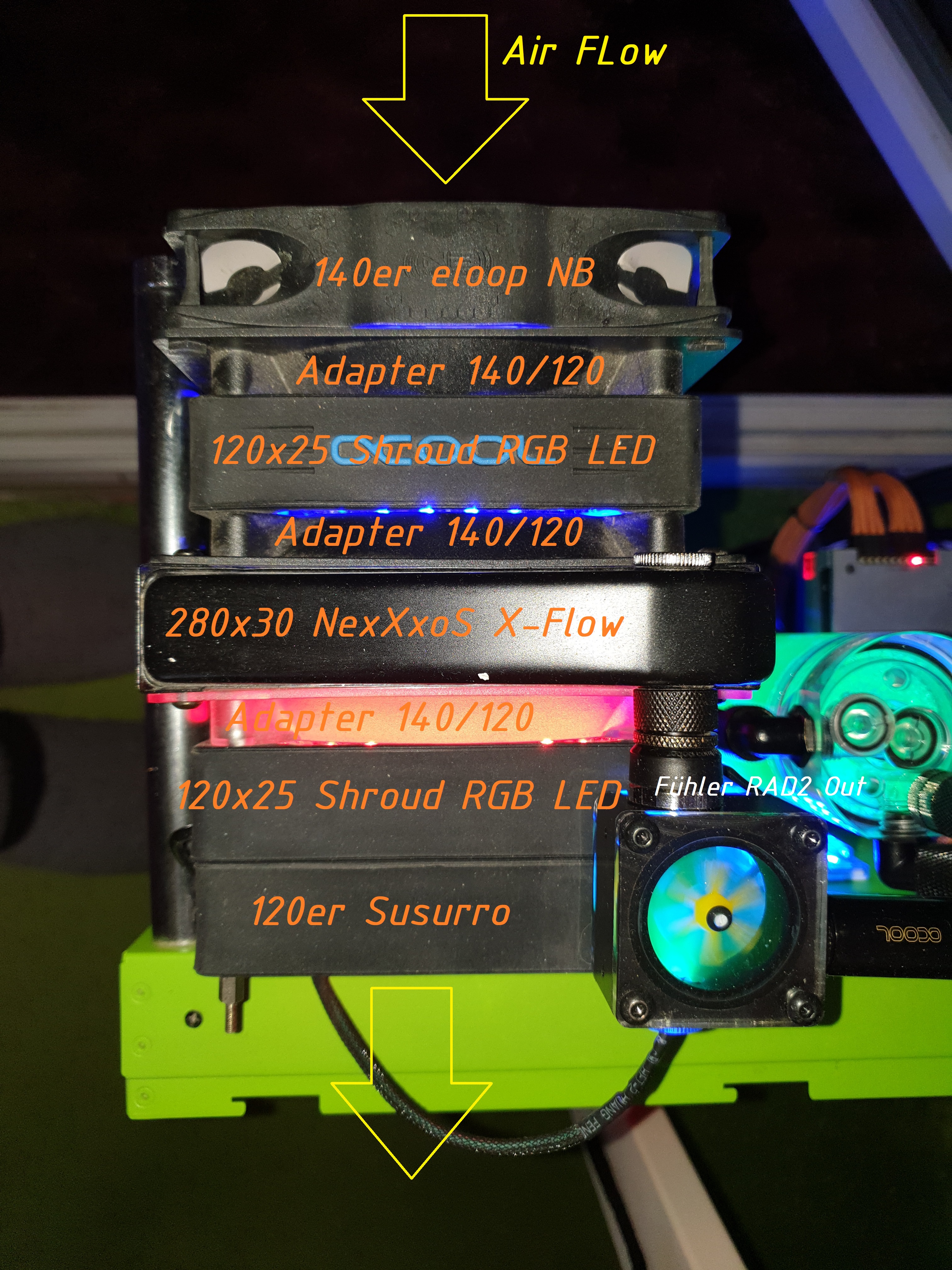

Skizze meines Kreislaufes:
Die D5 unterm AGB drückt von unten durch 2 280er X-Flow Radiatoren (Die sind durch X-Flow und stehend montiert quasi Selbstentlüftend). Oben geht es durch eine Flowanzeige und dann teile mittels Y-Adapter auf zwei Wege - Eine durch die CPU und eine durch die Vega. Im AGB Einlaufbereich bleibt immer ein kleine Luftblase ca. 5-10mm hoch. Diese Blase ´entkoppelt´ die beiden Rückwege. Somit hat der Vega Weg mit Pumpe kein Einfluss auf den CPU Weg ohne Pumpe.

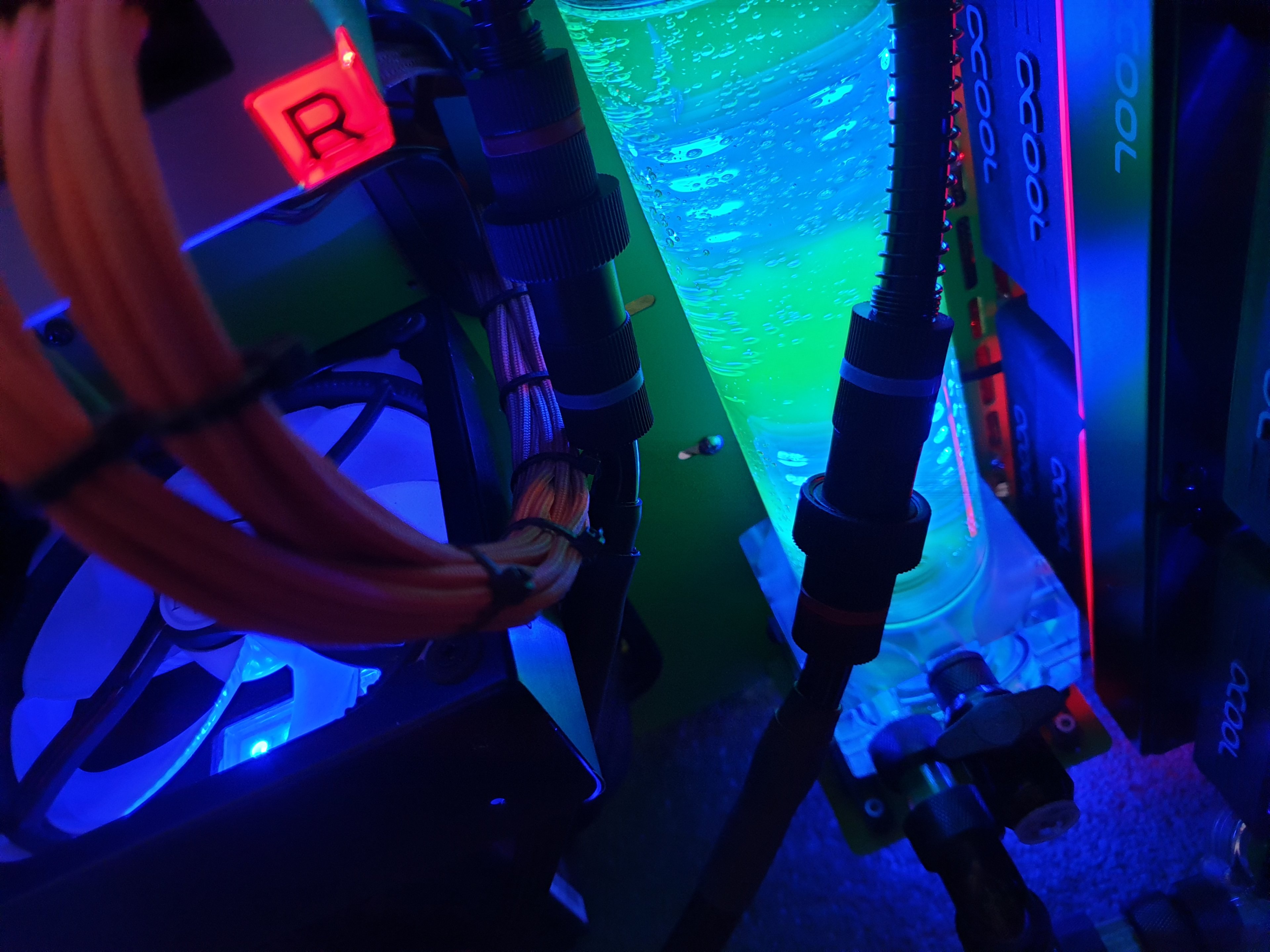

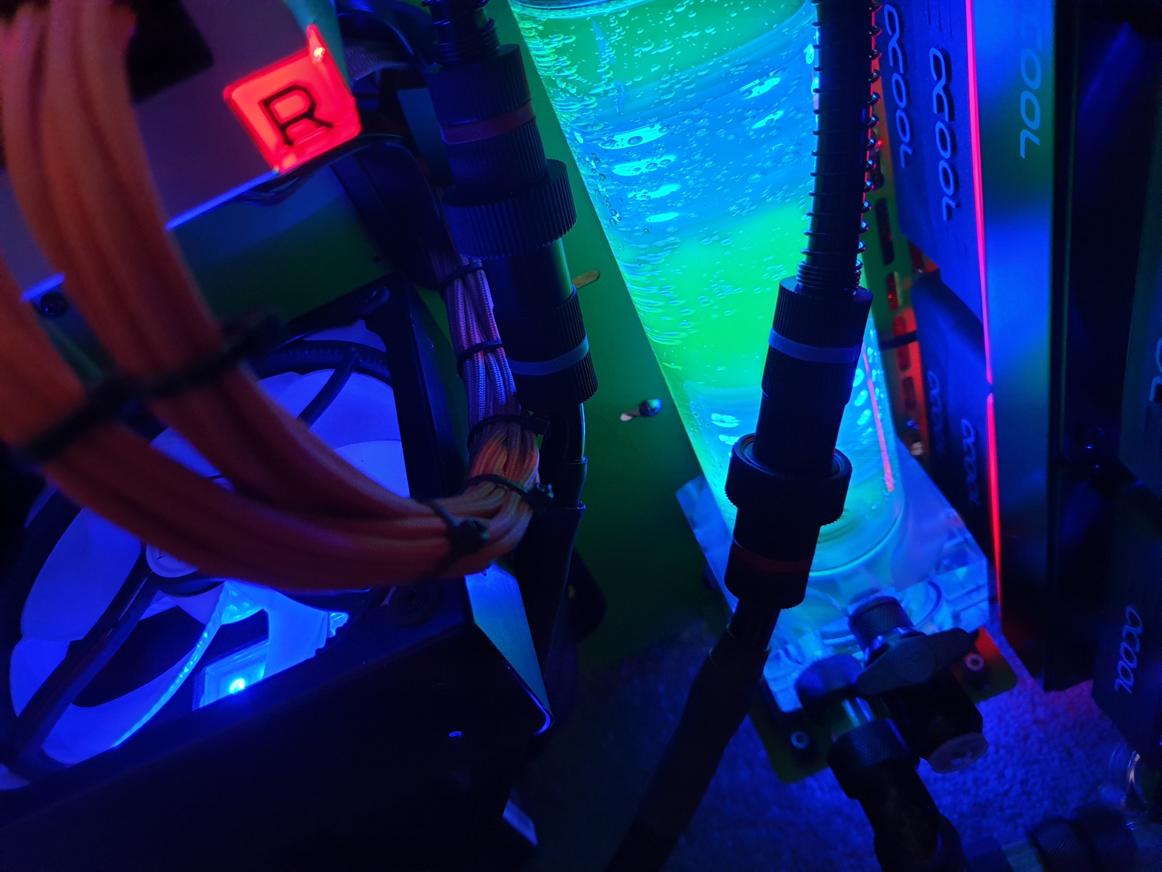

Erst war ich skeptisch wegen den ominösen Vega Schlausystem (exotischer geht es ja kaum) aber mit den Kupplungen von Alphacool 2 6/8 Adaptern und Schrumpfschlauch mit Beschichtung kein Ding.
Den in Gegend herumhängenden Vegalüfter hab ich über Stützen über der CPU montiert. So macht er nun erstmalig etwas Sinnvolles: Er kühlt die MB VRM´s und RAM Bausteine...
Seit dem Umbau läuft er Unhörbar bei rund 930rpm und fächelt ein bissel Luft auf das MB.

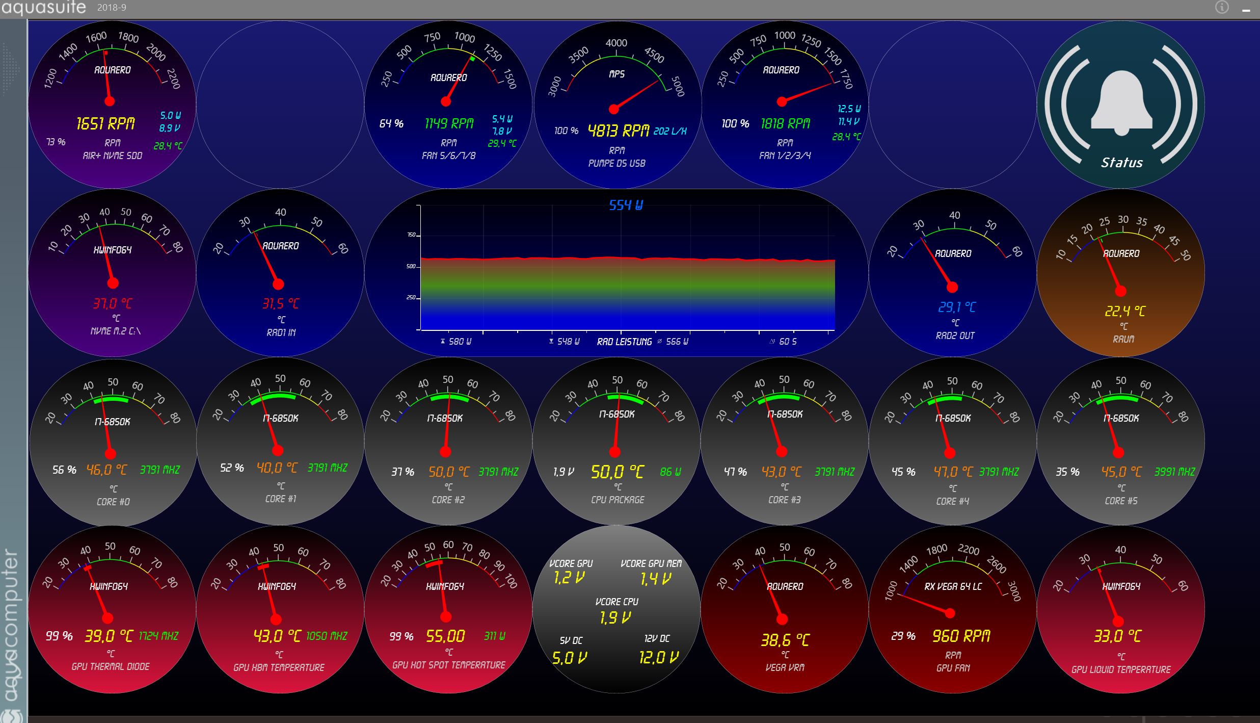

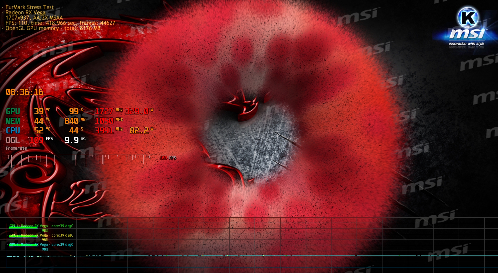

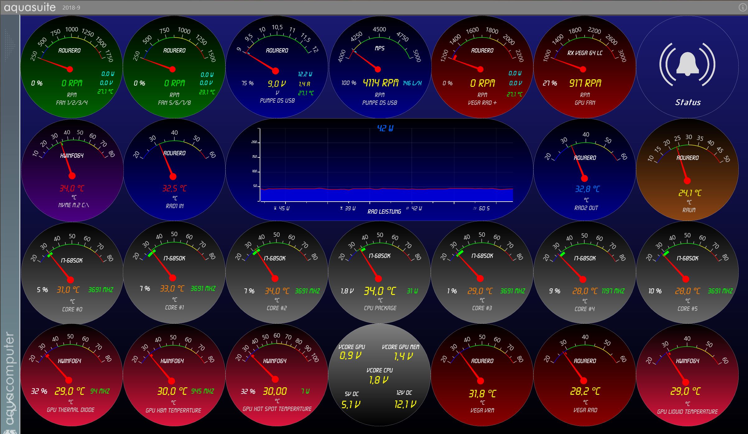

Die Vega taktet nun permanent Aus was sie kann. Unter Furmark konstante 1730MHz bei 1050MHz Speichertakt.

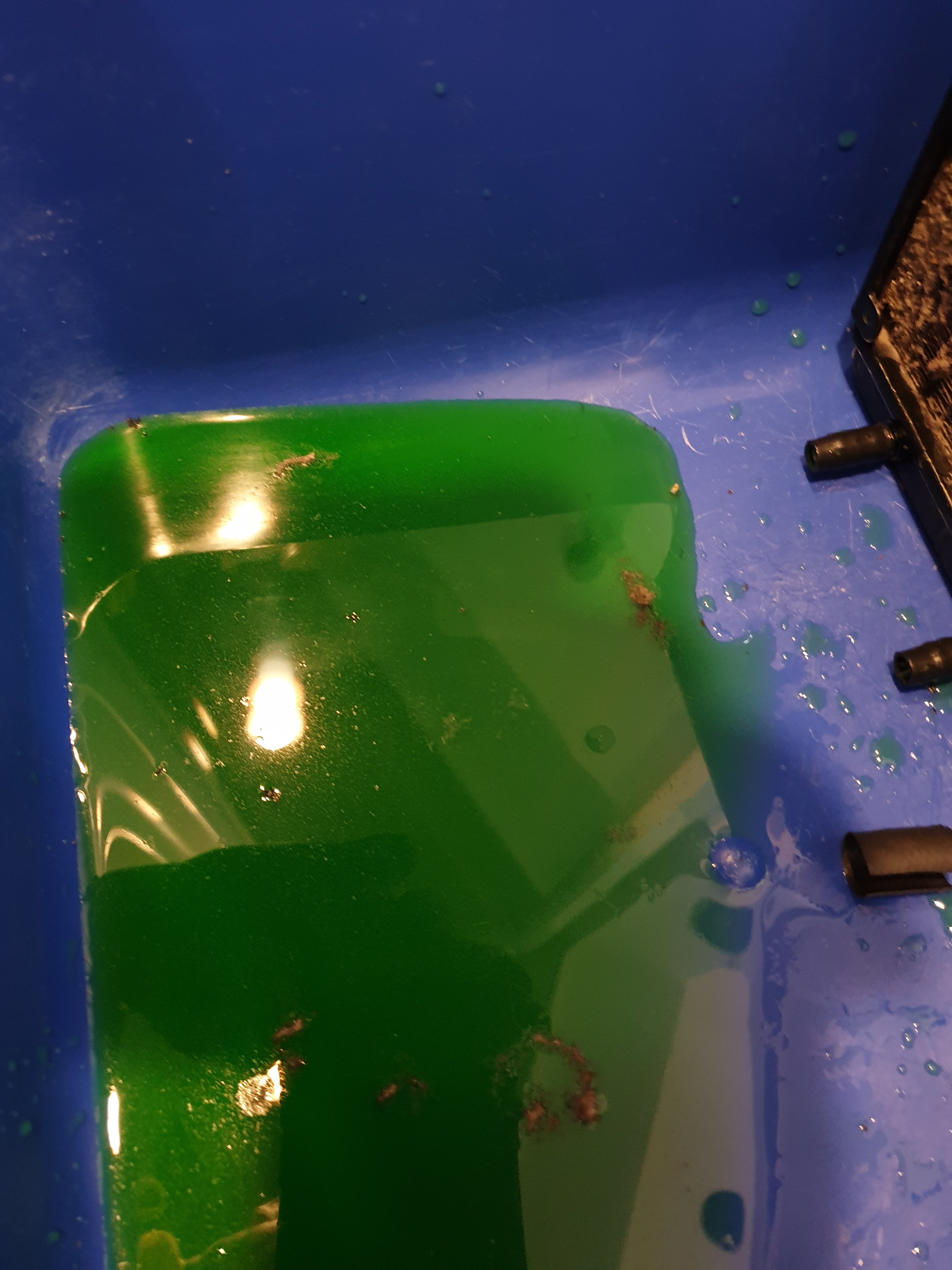

Am ersten Tag war ca. nach 15-20 min ruhe im System. Am nächsten Tag war die Blase etwas Größer, das füllte ich wieder auf. Und seit dem läuft das Perfekt. Und der Vega Kühler ist super. Das Problem war nur dieser Mini Radiator
Reaktionen: ragman1976

AGB-> D5Next - 240er Radiator -> 360 Radiator -> 480er Radiator -> DFM -> CPU -> Vega -> AGB
Wenn ich die Pumpe auf maximale Ansteuerung stelle komme ich auf 72 l/h. Vorgestern habe ich die Vega mal aus dem Kreislauf genommen, dann waren es 140l/h, d.h. das "Vega-Kühlkonstrukt" hemmt den Durchfluss.

Welche Kupplungen und Adapter von Alphacool verwendest du, könntest du bitte mla einen link posten?

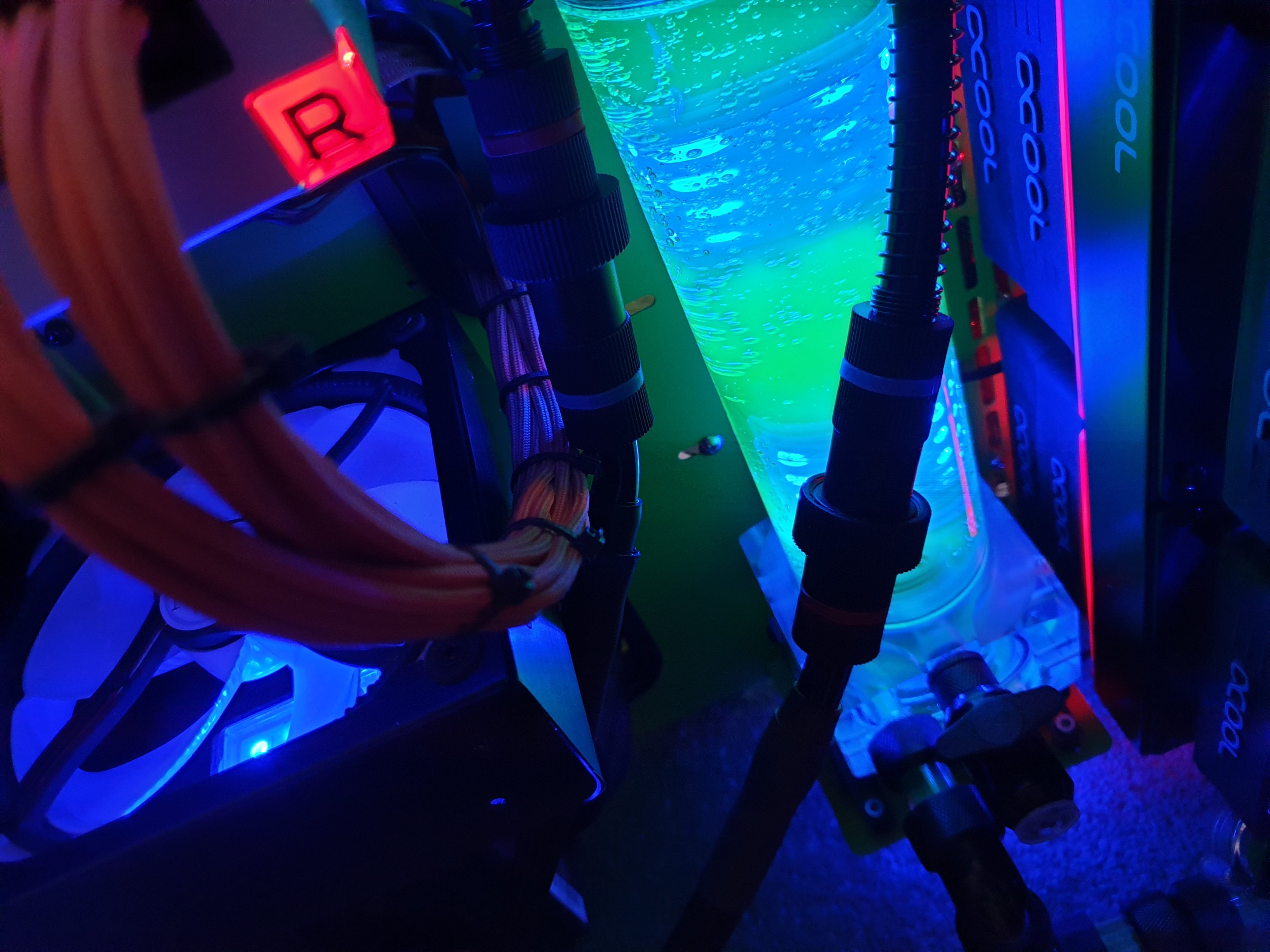

Also ich ging wegen der Vega Flussrichtung nach diesem Bild von Gamers Nexus aus:
Wonach der Schlauch ganz Außen Links der Ausgang sei...
Den RADI habe ich direkt an Enden seiner Zapfen mit dem Cuttermesser durchtrennt.
Dann schob ich die Vega Sleeves soweit wie Möglich Richtung Karte.
Die offenen Enden ergaben ein Well-Schlauch ID 6,5 AD 10

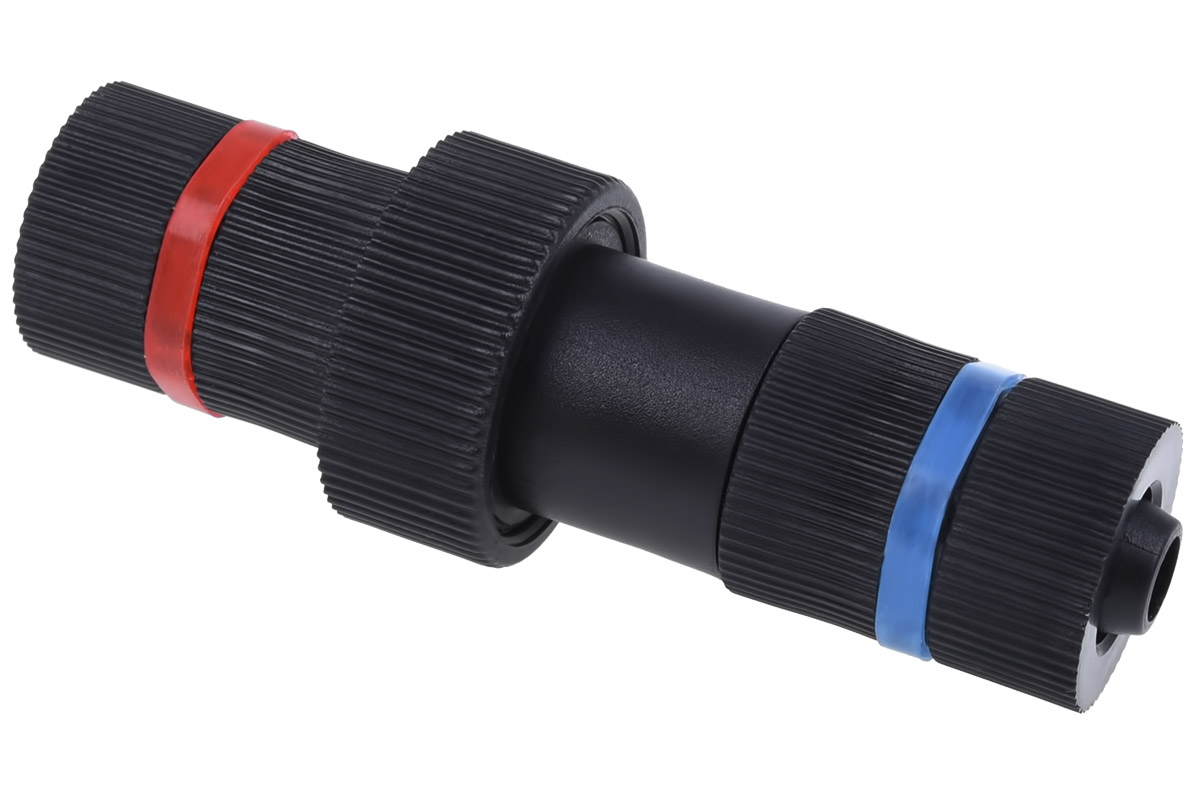

Auf den bekam ich die Alphacool Kupplungen nicht drauf.
Die sind für 8/11 PVC Schläuche Konstruiert
https://www.aquatuning.de/wasserkue...hf-schnellverschlusskupplungsset-11/8mm-black
Das wollte also adaptiert werden 6 zu 8 Schlauchverbinder
https://www.amazon.de/gp/product/B017SYTQ00/ref=ppx_yo_dt_b_asin_title_o05_s00?ie=UTF8&psc=1

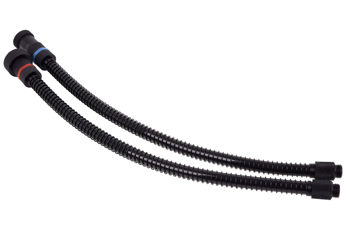

Dann schnitt ich von einem Alphacool Extension Kit eine blaue und rote Extension auf ein Maß welches Platz lässt die Druckverschraubung zu lösen + die Länge die das Adapter braucht bis zum Mittelteil
https://www.aquatuning.de/wasserkue...er-gpx-extension-set-schlauch-und-anschluesse
Ich entspannte die Sleeves und schob 2 50mm x 15 Schrumpfschläuche bis zur Grafikkarte gefolgt von 2 100mm x 15 Stücken. Dann die Sleeves wieder in Richtung Grafikkarte am letztmöglichen Punkt mit Kabelbindern gefixt.
Nun kamen die 6/8 Verbinder in die Vega Schläuche mit aller Kraft (Der Vega Schlauch ist nicht nur exotisch, der ist auch eine Hardcorezicke wenn etwas hinschieben will...) Dann die Kupplungen auf die 8mm Enden der Vedinder stecken. Jetzt die Sleeves wieder entspannen und die 100er vorziehen bis zum gefühlten Ende der Verbinder
Schrumpfen...
Von der Kupplung/8er Seite her in Richtung Grafikkarte (Die Schrumpfung benötigt 70°C damit der Kleber fließt) Esbildet sich um das Schrumpfschlauchende eine glänzende kleine Schicht (Dann klebt der Schrumpfschlauch) So nun die ganzen 100mm gleichmäßig erwärmen bis zum Ende an beiden Stücken.
Dann machte ich erst mal ein Probelauf mit am AGB angebrachten 2 Extension Set ließ das eine Stunde babbeln mit Papier drunter... Alles war dicht!
Der Durchfluss sah gut aus (subjektiv) und spülte gleich dabei...
Dann schob ich die Sleeves wieder vor und zu guter letz auch die 50er Schrumpschläuche und bidete mit dem Fön ein sauberen Abschluss für die Vega Sleeves
Diesen Schrumpfschlauch habe ich verwendet:
https://www.amazon.de/gp/product/B019QJ612G/ref=ppx_yo_dt_b_asin_title_o04_s00?ie=UTF8&psc=1
Den Vega Lüfter habe ich über der CPU montiert damit er in Richtung MB blasen kann. Mir gefiel das immer nicht das MB/CPU VRMs quasi ohne Kühlung sind. Und für die VRMs der Vega reicht der Luftzug auch aus um dort zu helfen... Ich kann nur sagen Supieendgeil das Ganze!
Seit dem Umbau wie gesagt läuft er auf seinen nicht Hörbaren 930rpm. Und da die Customkühlung immer mit max 30°C in die Vega fließt wird sich daran nichts Ändern bis zu den Sommertagen wo es wieder über 35°C warm wird. Aber an solchen Tagen darf der PC auch gern ein bissel Rauschen... Sonst ist halt Ruhe eingekehrt.
Obwohl Riskant nun doch als Erfolg Verbuchbar.
Bei vorhandener WaKü braucht man nur rund 50€ für die Teile 2 Extension Sets, Schrumpfschlauch Kit mit Kleber innen, 2 Adapter 6/8 und zwei freie G1/4 Anschlüsse in der eigenen WaKü...

Mein erster Versuch waren auch solche Schlauchverbinder, habe die Dinger jedoch nicht dicht bekommen. In deinem Fall dichten die Schrumpfschläuche deine Verbindungen ab, auch eine gute Idee.
Mit wie viel Umdrehungen laufen deine Lüfter auf den Radis? Und was hast du für Core Temps an der GPU?
Im Anhang noch ein Bild von den aufgeschrumpfen PUR Schläuche direkt auf die Anschlüsse am Pumpenblock.
Ich habe heute Nachmittag mal den Stecker an der Vega der zur Pumpe führt entfernt. Die Karte arbeitet danach ohne Einschränkungen. D.h. der Treiber benötigt zur Regelung weder die Pumpendrehzahl, noch die Lüfterdrehzahl und so wie es aussieht berücksichtigt er auch nicht die Liquid Temp., diese wir nämlich auch nicht mehr angezeigt.

Ein Wort zu meinem Radiator Gebilde:
Sieht auf den ersten blick ein bissel Merkwürdig aus aber läuft sehr Gut so. Der ganze Spaß existiert 2x Übereinander und bildet so in Reihe 140mm x 560mm Radiatorfläche bei 30mm Dicke. Und kann so durch die Shrouds auch den ganzen Luftstrom zur Wärmeabfuhr nutzen.
Die Shrouds habe ich aus alten 120 Titan ALU Lüftern gebaut. Die ich innen mit RGB Stripes beklebt habe. Am Ende habe ich über die ALU Rahmen noch die Alphacool Gummis gezogen. Nun sehen die Shrouds aus als kämen sie von Alphacool.
Aus diesen Rahmen hatte ich mal ein Turbinen-Mod gemacht vor Jahren mit Enermax üftern und Aufgeklebten Carbon Spinnern vom Flugzeugmodellbau... Die sahen auch sehr Witzig aus. Und sie sollten auch Leuchten wenn die Rotoren stehen. Das erforderte ein wenig Umbau...
https://photos.google.com/share/AF1...?key=YUdySDRhZ21QbzNrcUFscE02YXBtbGJodUVraVB3
Der vorher Verbaute 120 x 420 UT60 brauchte viel mehr Luftdurchsatz (relativ Laut) und war ein Krampf beim Entlüften. Stehende X-Flow´s sind Entlüftungstechnisch genial! Eine Luftblase, wenn vorhanden, will von selbst nach ganz oben.
So, der PC war eine Stunde an und im Idle, dann hab ich mal ein 30 Minütigen Vollast Test gemacht. Naja es ist ein bissel ´unreal´ da beim Gaming solche Lasten gar nicht auftreten...
Prime & Kombuster Donut gleichzeitig.
763254
Der Raumfühler sitzt im untersten Schroud auf der Ansaugseite und misst gerade 22,4°C
CPU eiert bei Prime immer so um die 50°C~60°C herum
GPU (Custom Setup= Sie kann über 300W nehmen/ HBM bei 1050MHz/ Spannungen Stock)
Hotspot eiert auch zwischen 50°C~60°C herum.
Meine Radiator Kunstruktion hält bei rund 550W die gewünschten 30°C max vor den beiden Wärmequellen.
Die Lüfter drehen nun aus... Das ist aber klar. Irgendwie müssen die ja die Leistung abführen. im sommerlichen Ingame (FC5 in 1440p auf dem Center Monitor) gehen die push oft aus. Soll Sagen die 120er Susurros schaffen das allein bei normalen Tagestemperaturen.
Unten rechts kann man noch sehen das sich der AMD Lüfter unter 30min Vollast nur von 930rpm (Idle) auf 960rpm erhöht (Volllast) Und die angezeigte Kühlmitteltemperatur passt mit 33°C (AMD Messung) fast zu meiner gemessenen mit dem Aquaero G1/4 Inline Fühler. Also - Annähernd Perfekt für mein Geschmack...
Es ließe sich wohl noch etwas an der Geräuschentwicklung machen mit Zusatz-Mora oder dem Aquacomputer Giganten... Oder wir lassen einfach die Kirche im Dorf :heilig:
Noch der Donut Shot mit den Vega-Werten
763256
