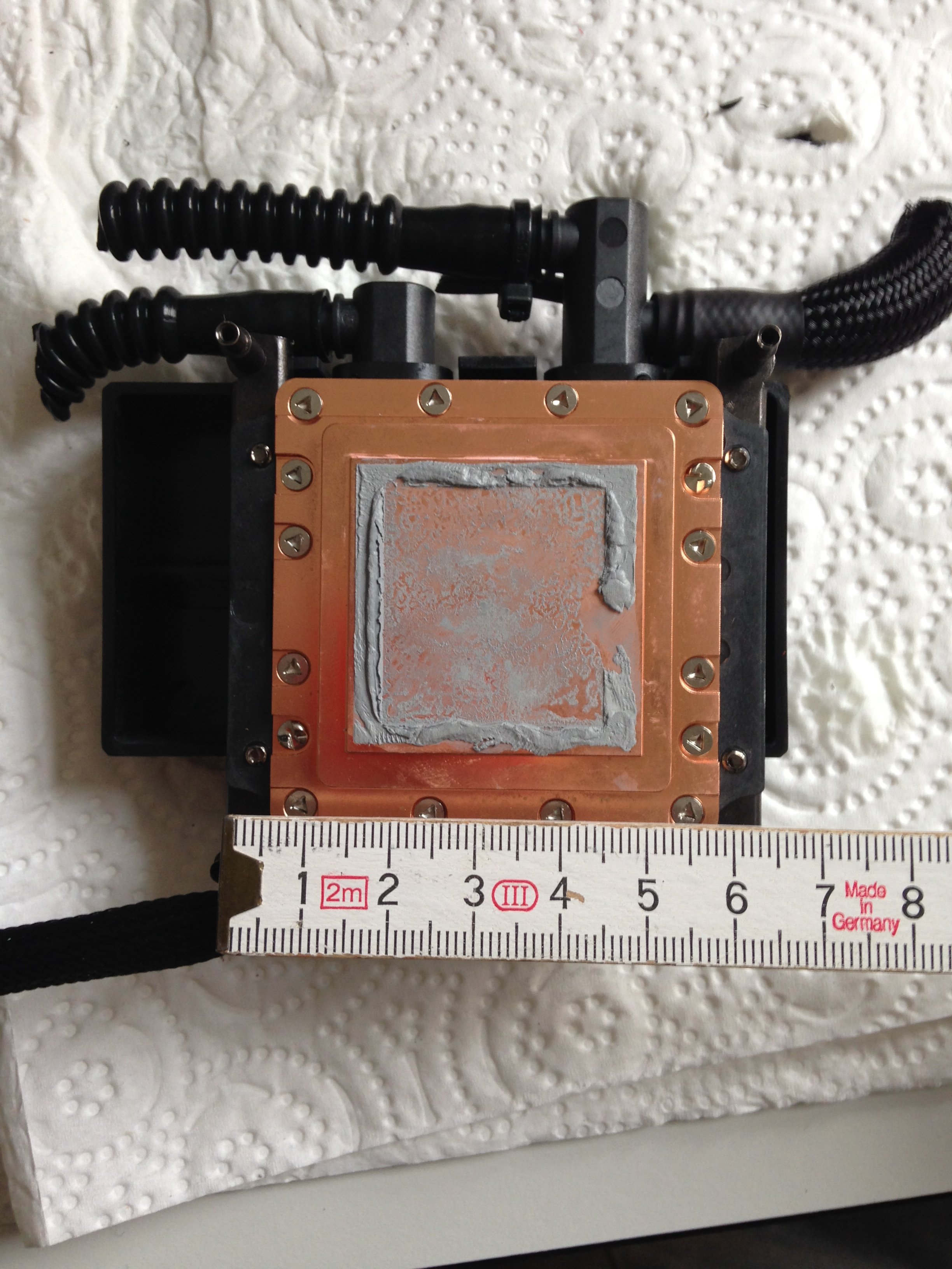

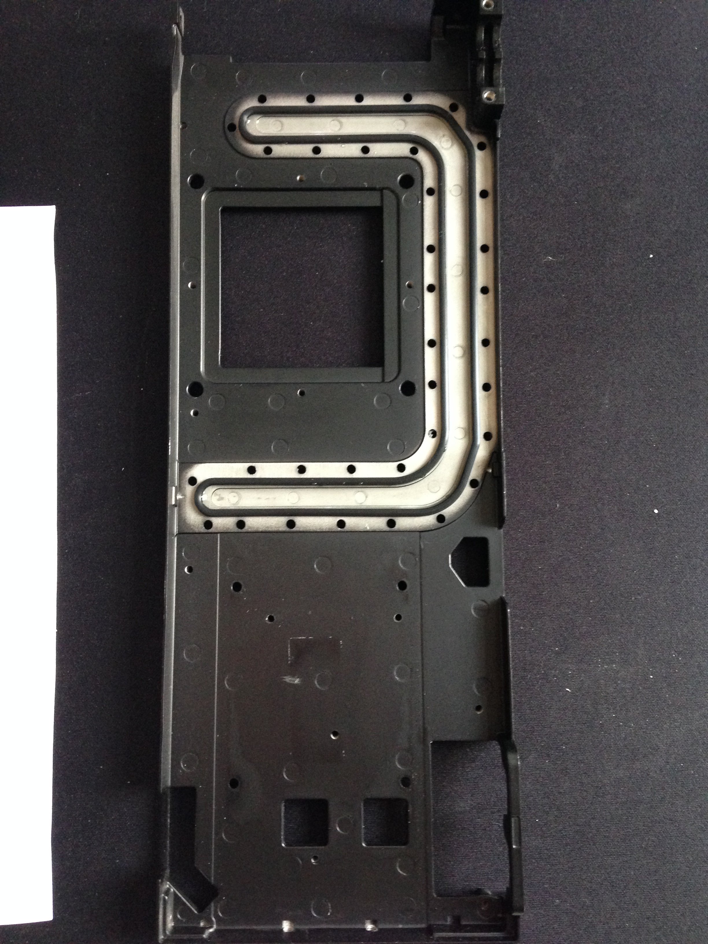

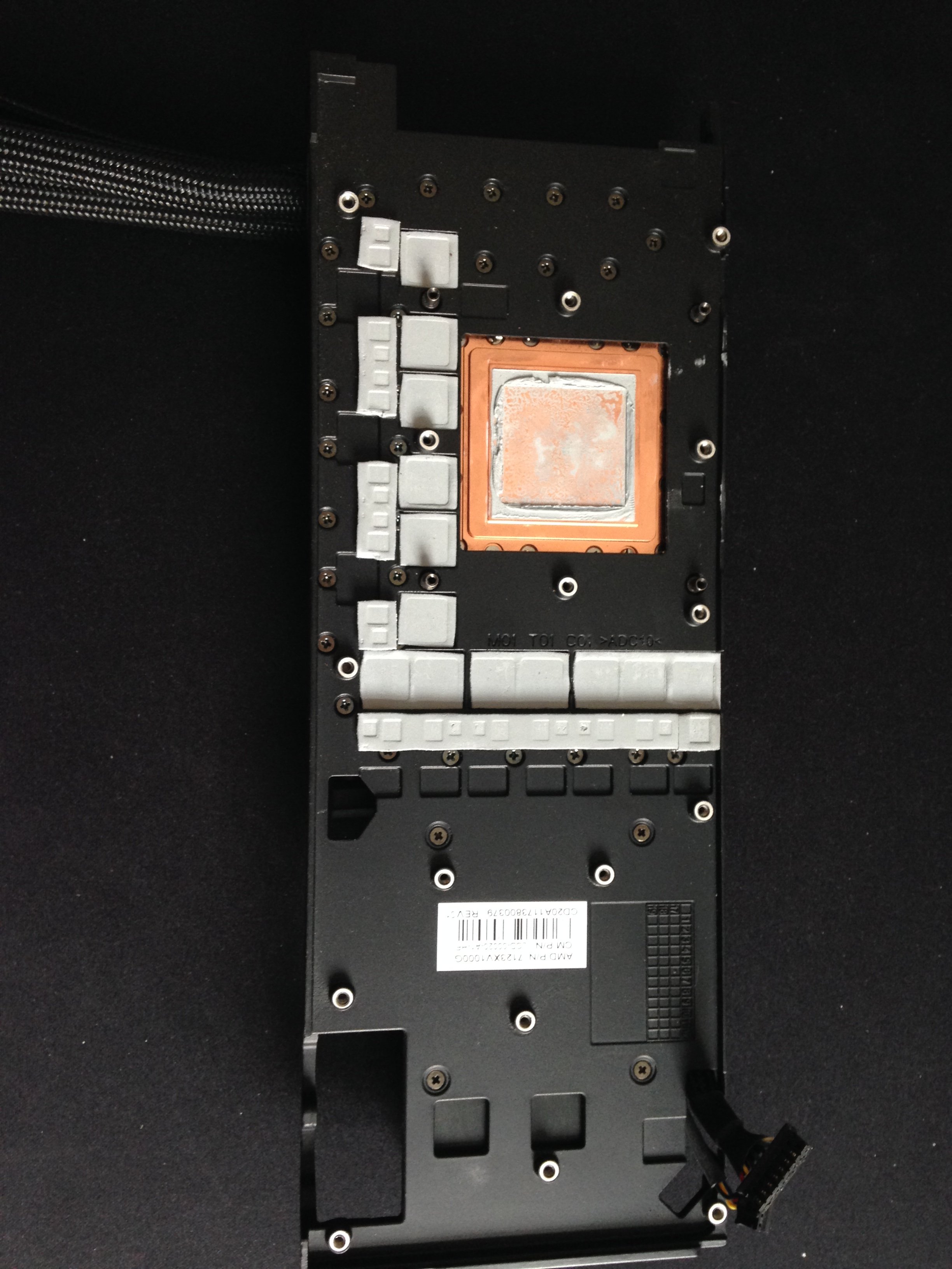

Für diejenigen die es interessieren sollte wie die Vega 64 LC innendrin aussieht habe ich ein paar Fotos vom Auseinandernehmen zusammengestellt. Zu meiner Verteidigung: Die Pumpe war defekt.
Untendrunter siehts so aus:
Einige Schrauben sind unter den Wärmeleitpads versteckt.

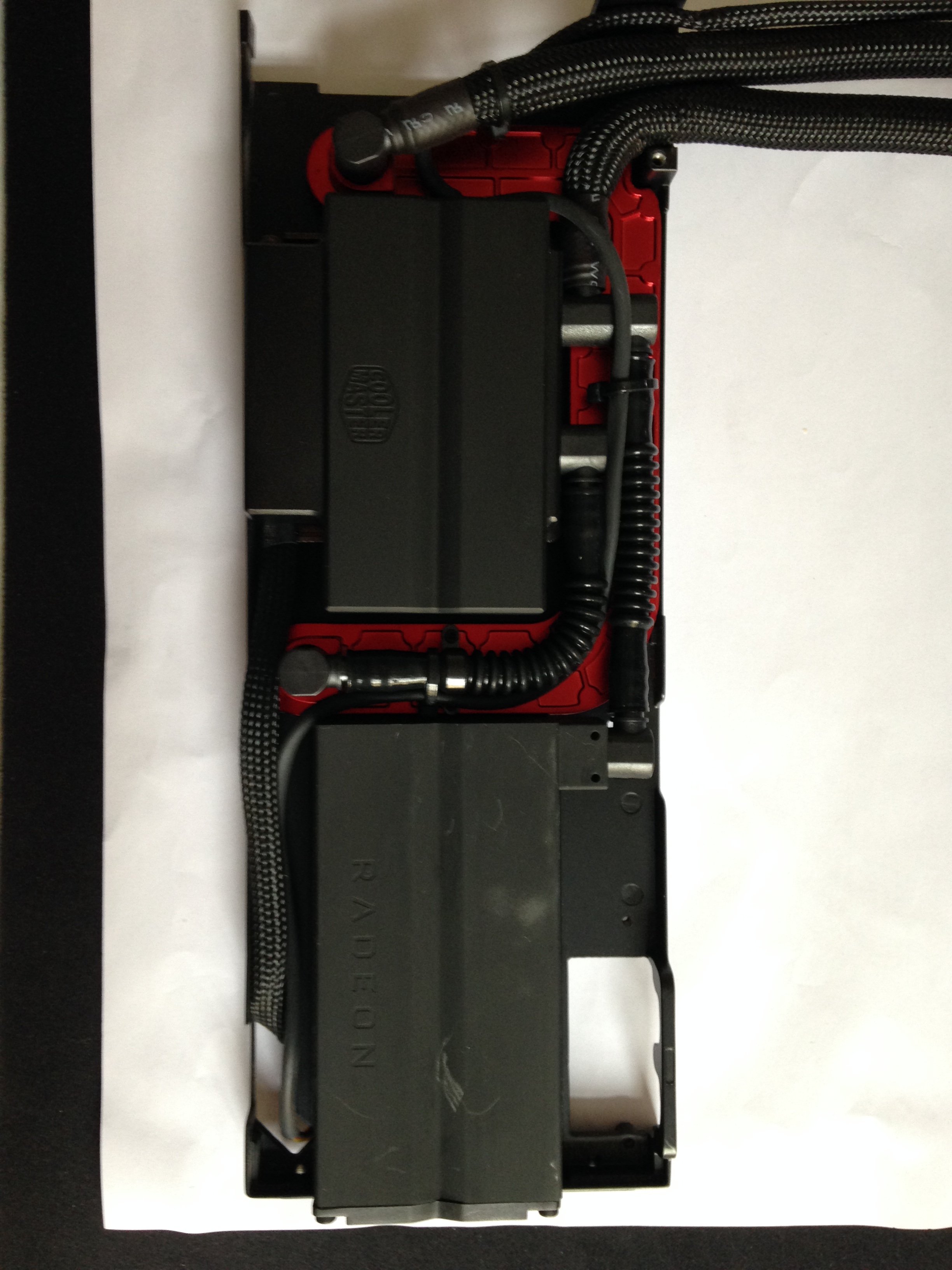

Auseinandergenommen sieht das ganze dann so aus:
Interessant ist hier, dass Steve von GN recht hatte mit der Flussrichtung.

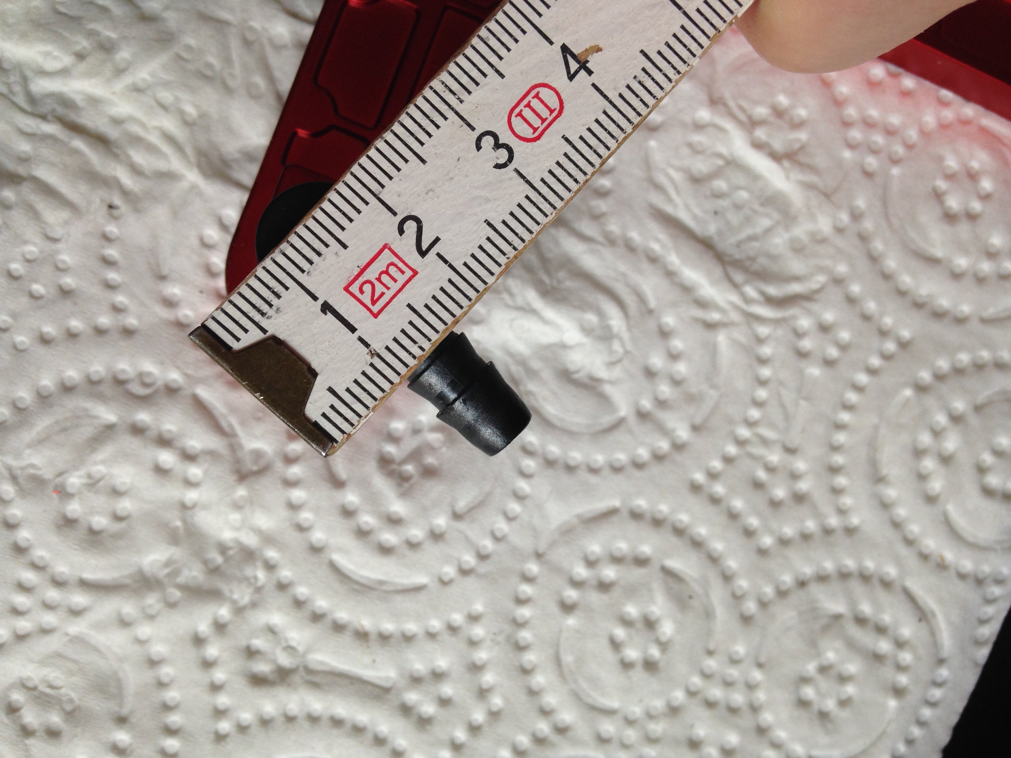

Aber hier waren ja einige auch interessiert an den Fittings der Wasserpumpe.
Das Wegnehmen der vorinstallierten Schläuche war sehr Zeitaufwändig. Scheint als könnten 6/8 mm Schläuche draufpassen. Dazu gibts etwa die Fittings von Alphacool:
https://www.alphacool.com/shop/anschluesse/anschluesse-86/

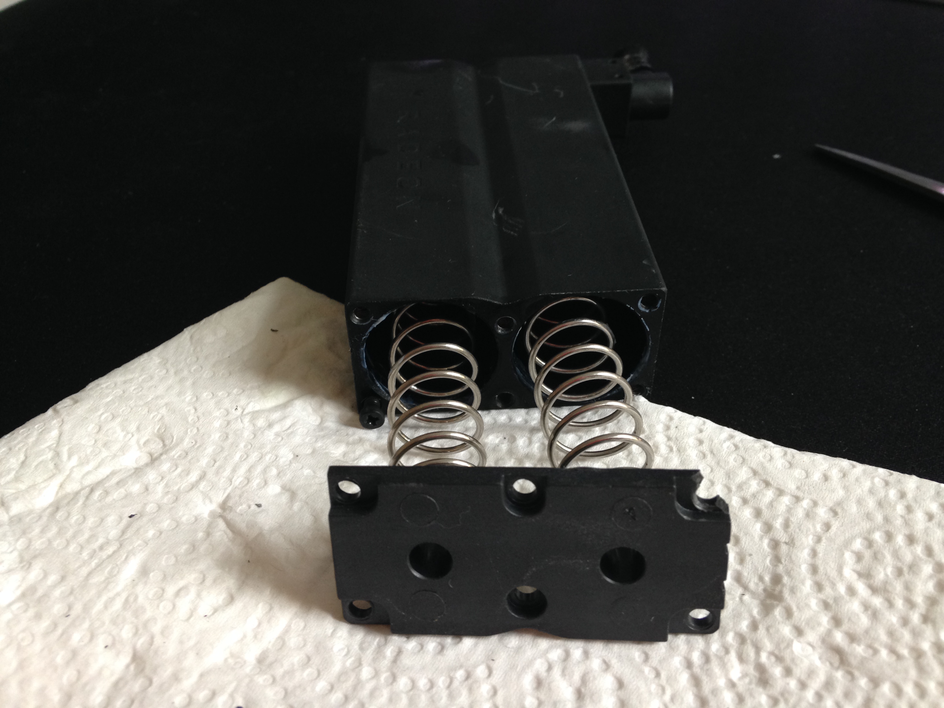

Jetzt noch ein paar Detail Fotos was im Wasserreservoir drin steckt (Deswegen ist es so schwierig diesen Tank voll zu bekommen). Scheint eine Art Druckkammerzu sein, von der Wasser in den Kreislauf gedrückt wird.

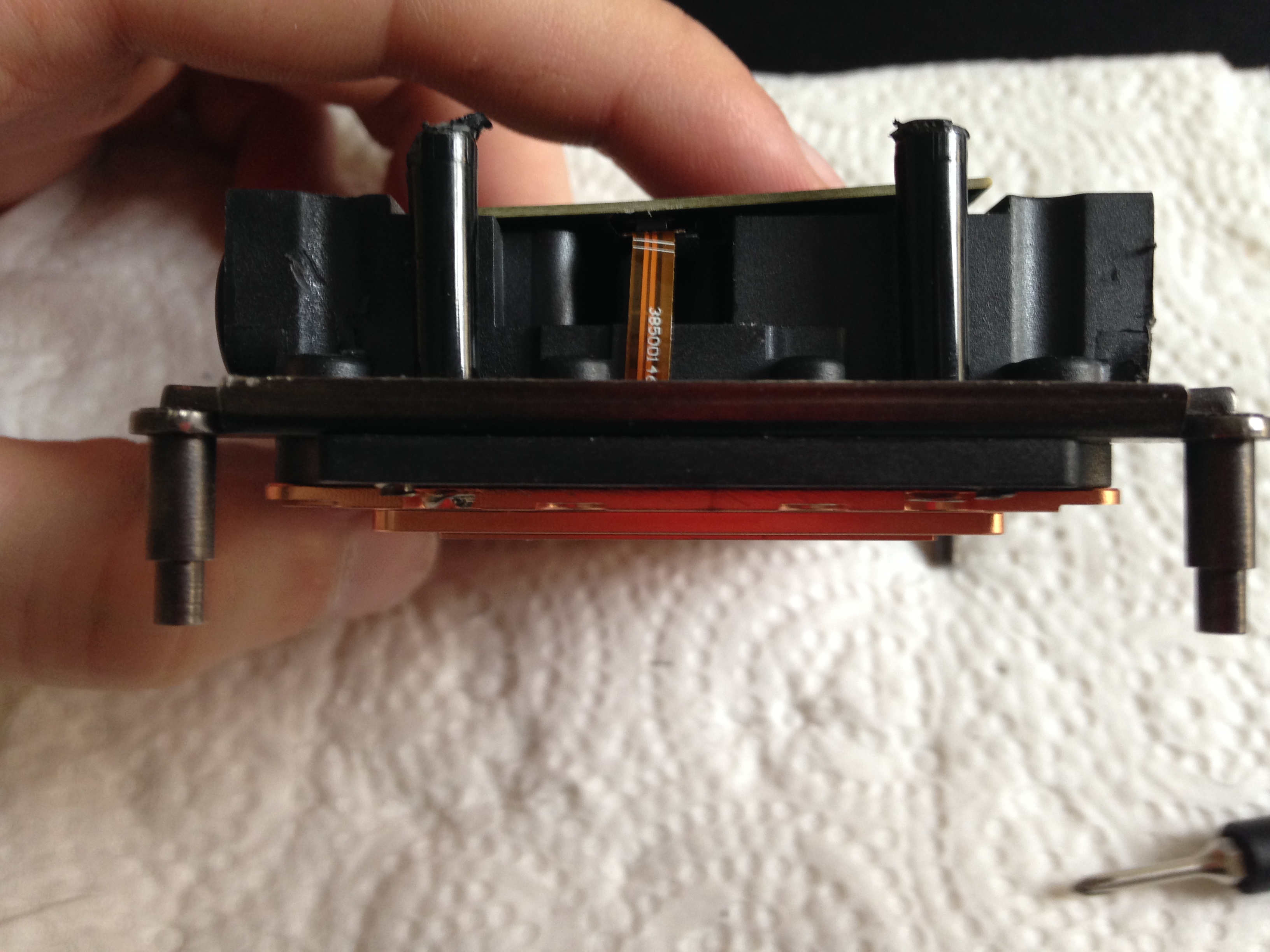

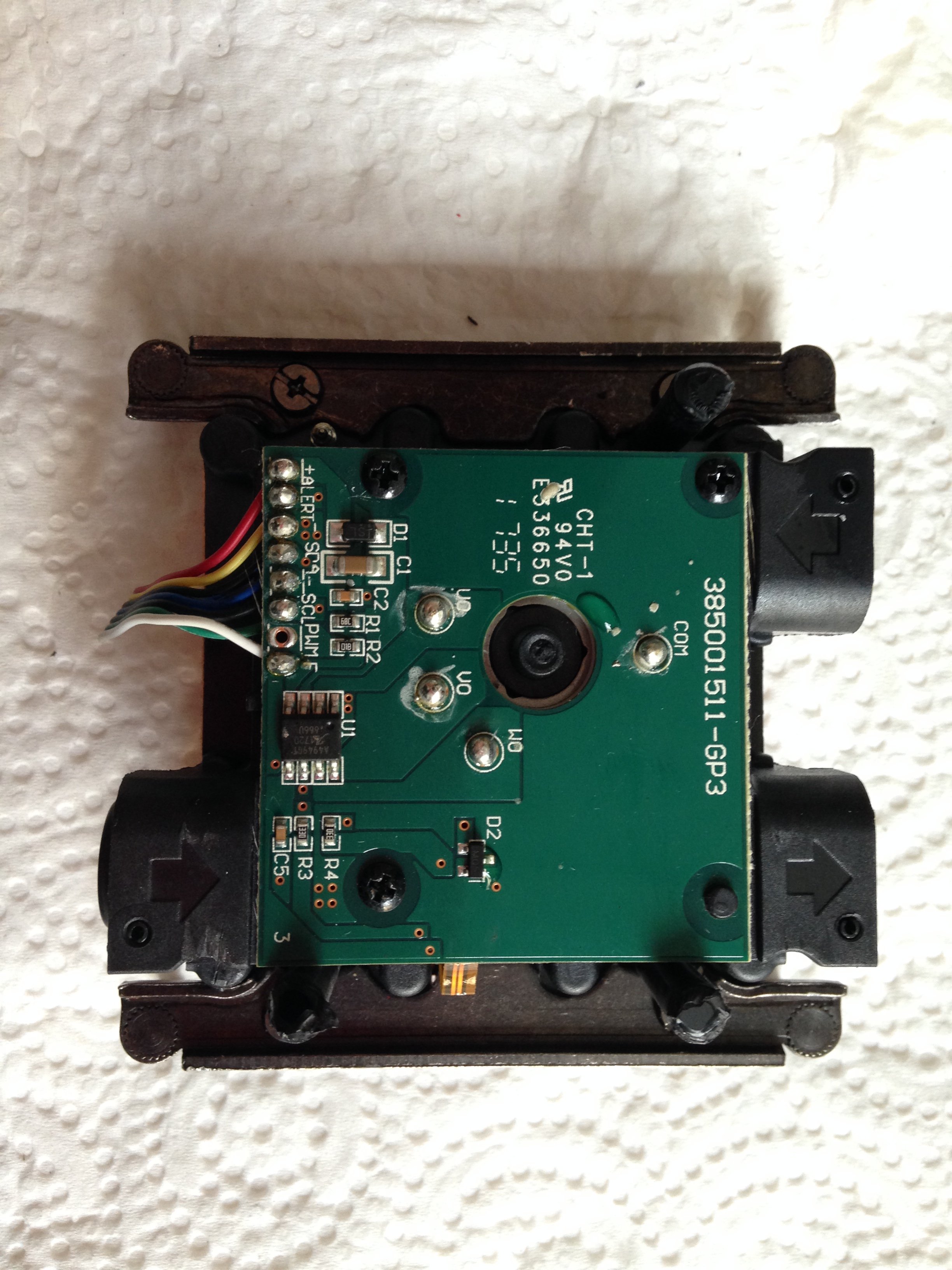

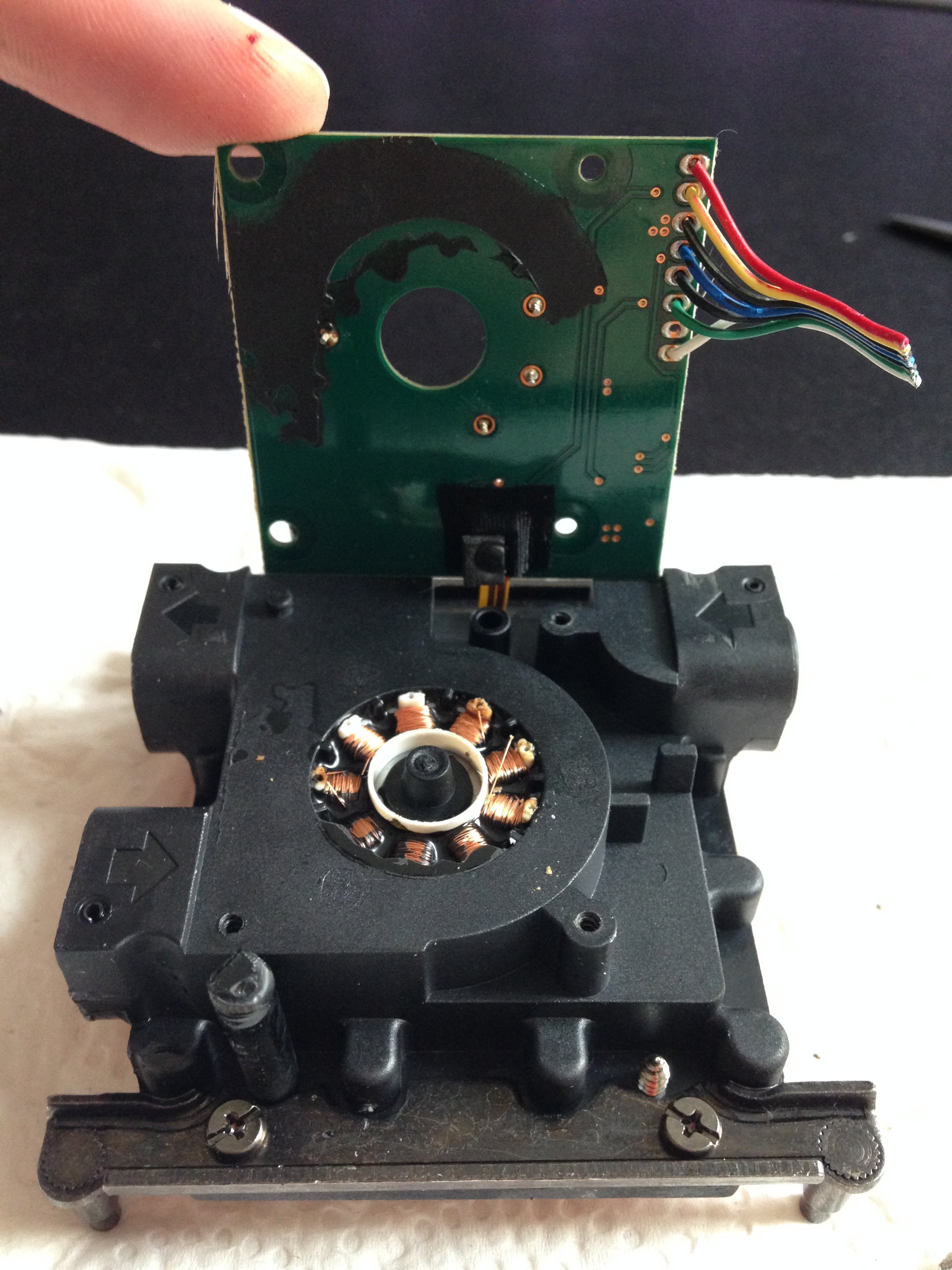

Zu guter letzt: Was steckt unter der Pumpenabdeckung? Wichtig ist: Hier beschädigt ihr beim öffnen die Pumpe sofern ihr das Spezialwerkzeug nicht habt. Ich konnte es trotz spezial Ifixit Schraubenzieherset (ca. 63 bits) nicht regulär öffnen. Gewalt tuts auch..
