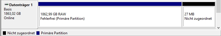

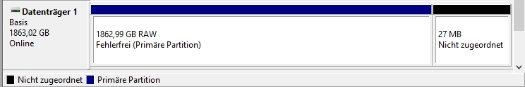

In der Datenträgerverwaltung habe ich mal einfach mal für die zu verschlüsselnde Partition nicht die maximale Größe ausgereizt, mich also nicht lumpen lassen und für den guten Zweck 27MB gespendet. In meiner Jugend immerhin ein stattlicher Stapel Disketten. :D Da ich so keinen Platz für vielleicht noch eine, wie von einem User vorgeschlagen, Puffer-Partition vor bzw. links von meiner Hauptpartition erreicht habe (siehe Bildanhang), war diese Aktion wahrscheinlich wirklich nicht so unverzichtbar.

Wenn du die kleine Partition dahinter anstatt davor erstellt hast, macht sie wirklich keinen Sinn, denn deine eigentliche (verschlüsselte) Datenpartition liegt jetzt an erster Stelle in der Partitionierung. Aber sei es drum. Mach dir sicherheitshalber ein Header Backup von dem Volume und bewahr es gut auf (aber bitte auf einem separaten Speichermedium).
Weiß nichtmal, ob das überhaupt als Partition durchgeht, wird als unzugeordneter Bereich aufgeführt. Und wurde von der Win-Datenträgerverwaltung ohne mein Zutun oder mich zu fragen in dieser Reihenfolge festgelegt.
Aber wenn ich diese Minipartition ja sowieso nicht zwingend brauche, ist das ja eigentlich auch irrelevant. Dann lass ich es einfach mal so.
