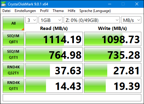

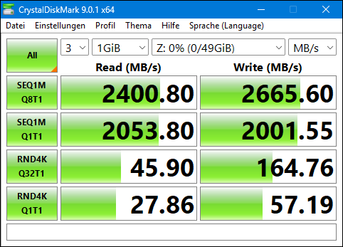

per Zufall bin ich heute darauf gestoßen, dass die VeraCrypt-Verschlüsselung massiv langsamer ist als die von TrueCrypt. Eigentlich wollte ich prüfen, ob mein neu eingerichtetes Windows 11 (mit VeraCrypt) jetzt meine Samsung 980 Pro schneller ansprechen kann als vorher das Windows 10 mit TrueCrypt. Zu meiner Überraschung war das neue System viel langsamer. Zur genaueren Untersuchung habe ich auf meiner Nicht-System-SSD eine Testpartition erstellt und zunächst mit VeraCrypt, danach mit TrueCrypt und schließlich unverschlüsselt mit CrystalDiskMark unter Windows 11 24H2 getestet. Alles dasselbe System, dieselbe Partition auf derselben SSD.
Samsung SSD 980 Pro 2TB (ist nicht der Systemdatenträger) mit Testpartition knapp 50GB im noch freien Bereich
AMD Ryzen 9 5950X auf Asrock X570 Phantom Gaming 4
64GiB DDR4-3200
Windows 11 24H2
Formatierung jeweils NTFS
Verschlüsselung jeweils AES mit SHA-512, AES-NI aktiviert
TrueCrypt 7.1a
VeraCrypt 1.26.24
Zuerst VeraCrypt:
Danach TrueCrypt:

Mir geht es nicht um den Unterschied verschlüsselt/unverschlüsselt. Dass die Verschlüsselung Leistung kostet, selbst mit einem leistungsstarken Prozessor mit AES-NI, ist klar. Der unverschlüsselte Test dient nur dazu, eventuelle Systemkonfigurationsprobleme generell auszuschließen. Die Ergebnisse sind im Rahmen des Erwartbaren.
Mir geht es darum, dass VeraCrypt so massiv langsamer ist als TrueCrypt. Das hatte ich nicht erwartet. Eine NVMe-SSD kann man sich da fast sparen. Eine SATA-SSD ist auch "nur" um die Hälfte langsamer. Für mich stellt sich dann ernsthaft die Frage, ob für den Heimgebrauch, gerade bei einem Spielerechner, nicht TrueCrypt nach wie vor die bessere Wahl ist. Ich bin ernsthaft schockiert.

Was sagt denn die intergrierte Benchmark Funktion in Veracrypt? Auch der Speed unter Truecrypt ist viel zu wenig. Lt. Benchmarks liegt der Veracrypt-AES Durchsatz bei Deinem Ryzen bei knapp 30 GB/s !

Der Benchmark sagt für AES rund 16GByte/s. Gemessen aber nicht mit den Default-50MB-Testgröße, sondern mit 500MB, weil bei 50MB die Ergebnisse extrem streuen und nicht repräsentativ sind. Real sind es dann immer weniger, weil sich durch die Verschlüsselung die Schreib- und Lesestrategie ändert. Es geht eher in Richtung 4K-Werte. Bei meinen SATA-SSDs leidet die Performance um etwa 25%, ich bekomme also um die 400MB/s sequentiell.

Das Problem scheint bei GitHub https://github.com/veracrypt/VeraCrypt/issues/136 und damit auch beim Maintainer schon seit Jahren bekannt zu sein, bisher aber ohne wirklichen Fix. Mir ist nur nicht klar, warum TrueCrypt so viel besser abschneidet, wo es doch die Basis für VeraCrypt ist. Irgendwas muss VeraCrypt anders machen und das Problem verursachen bzw. verschlimmern. Auch TrueCrypt ist ja viel langsamer als BitLocker bspw., aber es handelt sich um Softwareverschlüsselung, die muss langsamer sein als Hardwareverschlüsselung.
Ich werde mal noch ein paar mehr Recherchen betreiben, mal Windows 10, Windows 11 und Linux vergleichen, und ob es Container wie Partitionen gleichermaßen betrifft. Gestern mal quick and dirty auf derselben Testpartition VeraCrypt unter Linux ein paar Testdaten sequentiell schreiben und lesen lassen. Da ging es mit etwa 2GByte/s schreibend und 4GByte/s lesend. Windows oder die Windows-Implementierung von VeraCrypt scheint also auch nicht ganz unbeteiligt zu sein. Allerdings muss ich erstmal vergleichbare Tests erstellen, das war vorerst nur quick and dirty und daher nicht vergleichbar.
