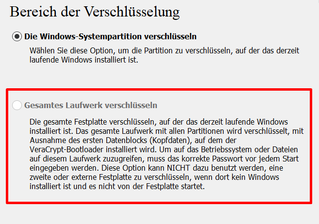

Servus,
Bezüglich Veracrypt wollte ich mal fragen warum die Option ''Gesamtes Laufwerk verschlüsseln'' aus gegraut ist. Durch Googeln bin ich zu keinem schlüssigen Ergebnis gekommen, soll aber angeblich was mit Secureboot (hab ich schon deaktiviert) und MBR/GPT zutun haben.
Weiß da jemand weiter?

Da VC all das kann, liegt es nicht daran. Ohne Secure Boot ist/war es aber weniger Arbeit.
An welcher Stelle wird das gefragt? => Screenshot bitte
Ist es das Systemlaufwerk oder ne andere Platte?
Und ja, ist die Systemplatte die ich verschlüsseln will.
Das funktioniert mit UEFI-Boot nicht. Sehe aber auch kein Problem darin, dass die ESP-Partition nicht verschlüsselt wird.

Note: By default, Windows 7 and later boot from a special small partition. The partition contains files that are required to boot the system. Windows allows only applications that have administrator privileges to write to the partition (when the system is running). In EFI boot mode, which is the default on modern PCs, VeraCrypt can not encrypt this partition since it must remain unencrypted so that the BIOS can load the EFI bootloader from it. This in turn implies that in EFI boot mode, VeraCrypt offers only to encrypt the system partition where Windows is installed (the user can later manualy encrypt other data partitions using VeraCrypt). In MBR legacy boot mode, VeraCrypt encrypts the partition only if you choose to encrypt the whole system drive (as opposed to choosing to encrypt only the partition where Windows is installed).
Quelle: https://veracrypt.fr/en/System Encryption.html
