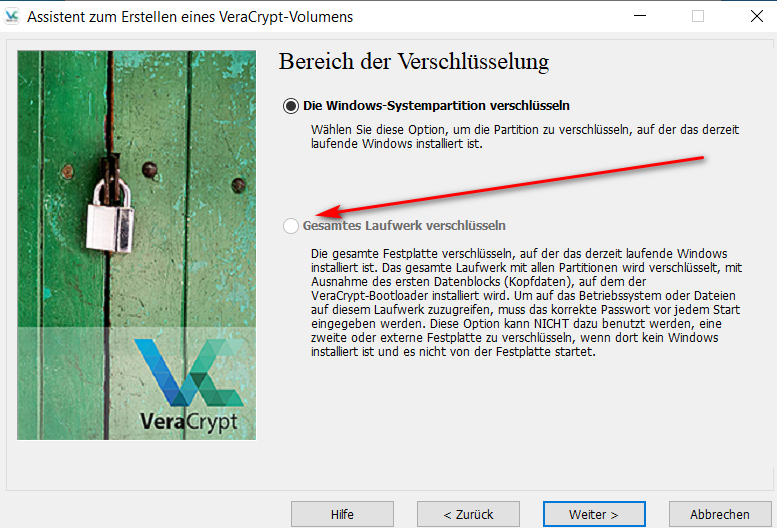

System: Win10 prof/64bit (UEFI System) gerade neue installiert, secure boot is an, Mainboard P8Z77-v pro
Ich möchte gerne das komplette Laufwerk C, also komplette SSD (ich habe nur die eine Partition drauf wo auch win10 installiert ist) Voll verschlüsseln.
Bei der Installation bekomme ich jedoch das Bild unten. „Gesamtes Laufwerk verschlüsseln“ ist ausgegraut und lässt sich nicht anwählen. Wo liegt das Problem?
Sehe ich das richtig, dass VeraCrypt mit Windows UEFI Systemen nicht umgehen kann?
Nein.
Mein "Windows UEFI System" ist verschlüsselt. Muss also eine Einstellungssache sein.
Welche das ist, kann ich leider nicht sagen.

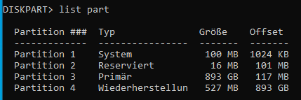

C: ist nicht die komplette SSD. C: ist "nur" die Systempartition, also da wo Windows installiert ist.
Vergleich die Partitionierung Deiner Geraete und Du wird Unterschiede feststellen.
Bei Deinem jetzigen Geraet solltest Du 4 Partitionen vorfinden. Das da mit dem Pfeil ist bei mir C:
Verm. wird Veeracrypt Dir das so anbieten weil es (Veracrypt) Deine Kombination nicht booten koennte wenn es den gesamten Datentraeger vercrypten wuerde.

@BFF Ich danke Dir für die Erläuterung bezüglich der Partitionen. Bei mir sieht das so aus (siehe Bild unten)
  • 1. Wie kann ich nun der VC beibringen, dass die VC alle Partitionen verschlüsseln soll? Geht das überhaupt? Gibt es hierzu eine Problemlösung?
  • 2. Warum auf einem anderen Notebook vor ca. 1 Jahr gabs dieser Probleme nicht? Lag das an einer frühere vers. von Win10, oder an einer andere vers. von Veracrypt? Die win10 Partitionen waren doch (nähme ich an) genauso vier, wie jetzt?.
  • 3. Wenn ich nun „nur“ die Primäre (Windows system Partition) verschlüssele besteht dann irgendeiner Möglichkeit über die andere (unverschlüsselte) Partitionen irgendwelcher wichtigen Daten bzw. die Daten von der (verschlüsselten) Primären Partition auszulesen?
  • 4. Warum der VeraCrypt könnte meiner Kombination dann nicht booten? Bei dem Bitlocker ist doch auch der gesamte Datenträger verschlüsselt, oder sehe ich das falsch?
  • 5. Ist das so, dass aktuell für Win10 die VeraCrypt für die "Gesamte Laufwerk Verschlüsselung", also für die Verschlüsselung von dem kompletten Datenträger ungeeignet/untauglich ist?
Da ist überhaupt kein Problem, sondern ich würde sagen du hast die Funktionsweise dieser Systemverschlüsselumg nicht verstanden.
Wenn das ganze Laufwerk verschlüsselt werden würde, wo soll dann der VC Bootloader herkommen?
Es wäre auch sinnlos die ESP/MSR/Recovery-Partition zu verschlüsseln, denn da befinden sich auch keinerlei geheime Daten drin.
Man könnte natürlich seine super geheime „Passworttextdatei“ in der ESP
„verstecken“. Dann hat man Pech gehabt und auch etwas nicht verstanden 🤦‍♂️:D
Schau dir das Notebook doch einfach an. Alleine von der Logik her, kann die ESP nicht verschlüsselt sein.
Wie das mit MBR läuft keine Ahnung, aber auch da hast du eine „Startpartition“ und irgendwo muss ja VC seinen Bootloader ablegen.

Note: By default, Windows 7 and later boot from a special small partition. The partition contains files that are required to boot the system. Windows allows only applications that have administrator privileges to write to the partition (when the system is running). In EFI boot mode, which is the default on modern PCs, VeraCrypt can not encrypt this partition since it must remain unencrypted so that the BIOS can load the EFI bootloader from it. This in turn implies that in EFI boot mode, VeraCrypt offers only to encrypt the system partition where Windows is installed (the user can later manualy encrypt other data partitions using VeraCrypt). In MBR legacy boot mode, VeraCrypt encrypts the partition only if you choose to encrypt the whole system drive (as opposed to choosing to encrypt only the partition where Windows is installed).
Quelle: https://veracrypt.fr/en/System Encryption.html
Reaktionen: net1

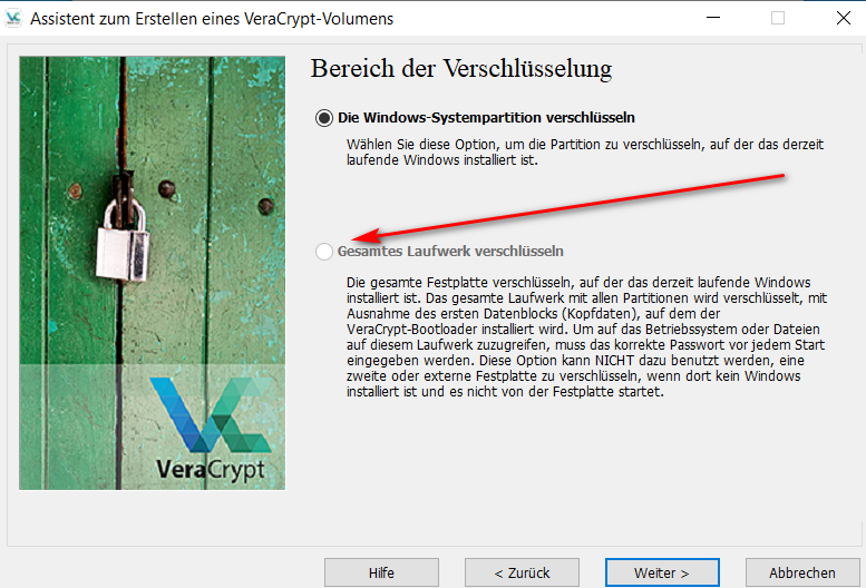

Ich hab das Problem auch mit meinem neuen Laptop.
EFI verschlüsseln geht nicht aber warum dann nur C und eine weitere Partition muss extra verschlüsselt werden?
Zitat von el.com:
"VeraCrypt offers only to encrypt the system partition where Windows is installed (the user can later manualy encrypt other data partitions using VeraCrypt)."
Ich habe auf der Platte nur eine C Partition (über 400 GB) mit Windows drauf und diese jetzt VC verschlüsselt.
