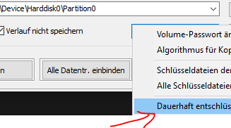

also wir oben auf meinem Bild, bootloader konfiguration bearbeiten drücken
und dort dann evtl:
<!-- Show chars on each key press -->
<config key="AuthorizeVisible">0</config>
eintragen.
sorry hier das bild:
ist hier evtl der Wert bei dir ein anderer?
So sieht es bei mir aus.
