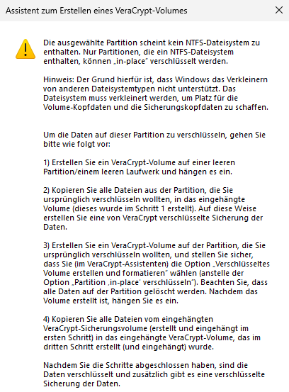

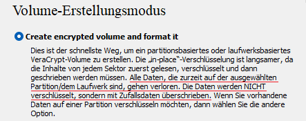

Im VeraCrypt-Forum wurde mir erklärt, dass VeraCrypt eine vorhandene Partition nur dann "in place" verschlüsseln kann, wenn sie NTFS verwendet. Da meine SSD FAT32 war, soll stattdessen automatisch die Option „Create encrypted volume and format“ verwendet worden sein, wodurch die Partition neu formatiert und überschrieben wurde.
Daher meine Fragen:
  1. Ist diese Erklärung technisch plausibel?
  2. Ist es normal, dass R-Studio und DMDE dann überhaupt keine Reste des alten Dateisystems mehr finden?
  3. Besteht auf einer SSD in so einem Fall realistisch noch irgendeine Chance auf Datenrettung oder ist der Fall aufgrund des Überschreibens (ggf. zusätzlich TRIM) praktisch aussichtslos?

Nee, das wird nix, du hast die Daten wirklich sicher gelöscht.
Wenn der Prozess stundenlang lief, dann hat das Programm in dieser Zeit die komplette 1-TB-SSD Sektor für Sektor mit kryptografischem Zufall überschrieben.
Der Drops ist gelutscht.

Wichtige Daten ohne Backup einer In-Place Operation zu unterziehen ist leider zusammengefasst eine halsbrecherische Idee. Die Daten sind hinüber, ich gehe davon aus dass VC da einmal den kompletten Datenträger durchverschlüsselt oder zumindest genullt hat.
Daher meine Fragen:
Natürlich.
Es kommt sogar beim Erstellen des Volumes mit In-Place-Verschlüsselung eine Warnung, dass der Datenträger nicht in-place-verschlüsselt werden kann, weil kein NTFS-Dateisystem vorliegt.
In diesem Warn-Fenster gibt es sogar eine komplette Anleitung, wie du in diesen Fall vorgehen solltest.
Außerdem kommt bei der Option "Create encrypted volume and format" zusätzlich nochmal eine deutliche Warnung, dass alle Dateien auf der Partition/Volume gelöscht werden und ob du diesen Vorgang fortsetzen möchtest.
Auch in der Beschreibung dieser Option steht ja schon, dass alle Dateien verloren gehen.
Also selbst als absoluter Laie, der nicht weiß was "formatieren" heisst, sollte hier verstehen, dass alle Dateien verloren gehen.
