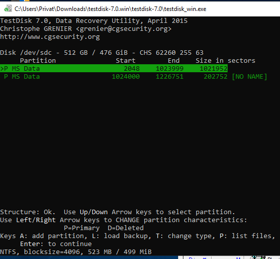

ich wollte meine NVMe SSD vom Laptop gegen eine größere Samsung SSD austauschen. Leider geht das ja mit dem Samsung Tool nicht, daher habe ich die Zwei mit entsprechenden Adaptern in den PC eingebaut. Die neue (1TB) und alte SSD (500GB) wurden als "Offline & nicht initialisiert" in der Datenträgerverwaltung angezeigt. Eigentlich wollte ich nur die neue SSD initialisieren, hab mich aber leider verklickt und ausversehen beide initialisiert.
Erschwerend kommt hinzu, dass die alte SSD (500GB) aus dem Laptop vollständig mit VeraCrypt verschlüsselt ist.
Meine Frage ist nun, kann man dies mit Testdisk oder anderen Tools rückgängig machen ? Die wirklich wichtigen Daten habe ich zwar gesichert, wäre aber froh wieder an die Daten zu kommen.
Mit Testdisk habe ich mal eine Analyse ausgeführt, aber es zeigt mir die Partition, die von VeraCrypt verschlüsselt ist leider nicht an, siehe Anhang.
Vielen Dank für eure Hilfe :schluck:
ich habe die damals angeblich initialisierte SD Karte immer noch hier. bei mir wird die verschlüsselte Partition im Datenträgermanager als RAW angezeigt. vielleicht ist bei dir alles noch da. öffne VeraCrypt und versuch die Partition zu entschlüsseln.
