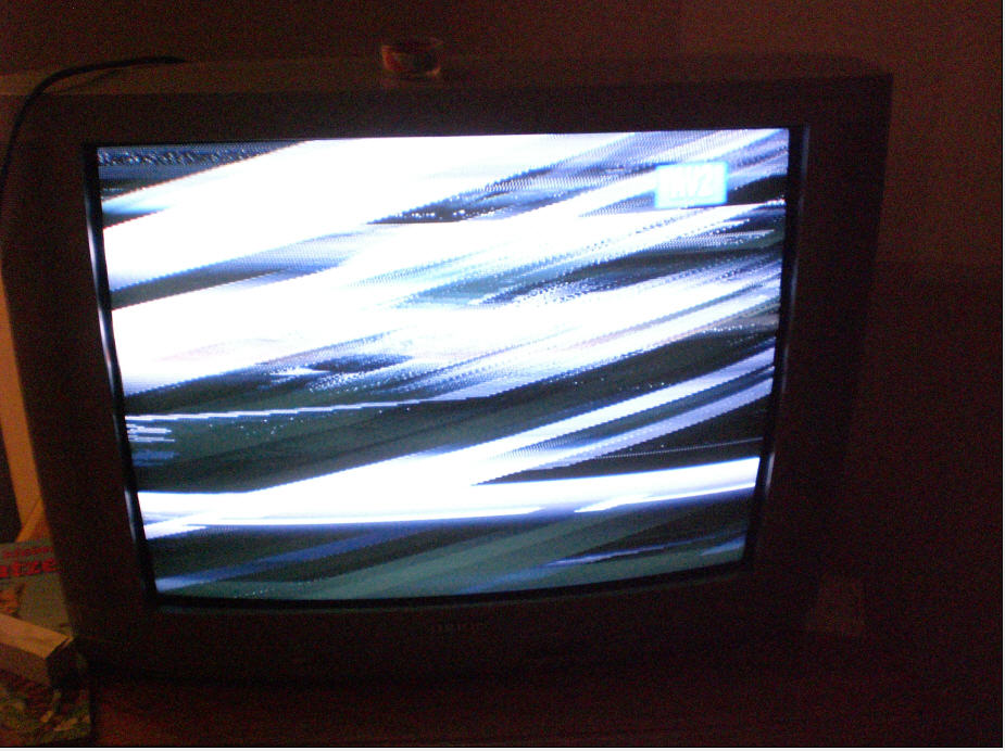

jo, den fehler hab ich gefunden. der scart adapter war inne wurst ...nu habe ich das bild aufm TV. Nur wie kann ich es einstellen, das das bild komplett auf TV is, ich habe immer nur ausschnitte vom desktop aufm tv......
