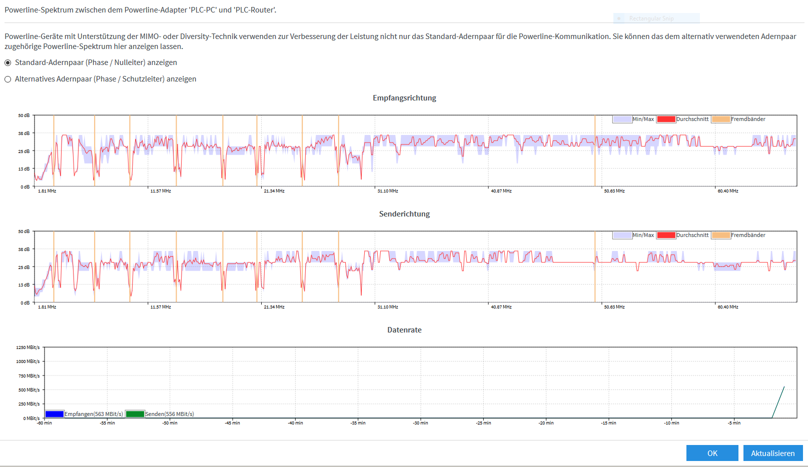

die devolo geräte tauchen auch in der fritzbox auf, aber firmware updates sind nicht darüber möglich. das geht nur mit avm geräten.
