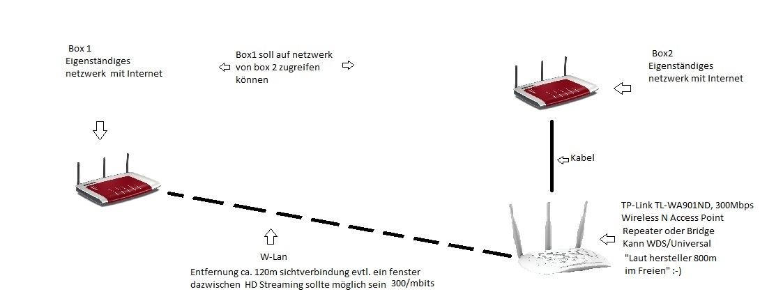

Ich möchte gerne das Heimnetzwerk von einem bekannten und meines miteinander verbinden
Also nur Netzwerk Zugriff und HD Streaming sollte funktionieren. Folgende situation,
mein bekannter wohnt ca. 100-120m von mir entfernt von meinem dach aus habe ich Sichtverbindung zu seinem haus.
Der plan ist nun in meinem dachboden einen 300/mbits Accsespoint auf zu stellen bei dem ich die antenne mitels verlängerung aus dem dach an die sateleitenschüssel halterung anbringe. Von dem accsespoint habe ich kabelverbindung zu meiner Fritzbox die im Büro steht so besteht nun direkte verbindung von mir zu seinem haus.
Die fritzbox von meinem bekannten steht direkt am fenster also nur glas dazwischen.
Mal ein paar Eckdaten: Beide haben eine Fritzbox 6360
Accsespoint ist ein TL-WA901ND von TP-LINK
Meine frage ist nun ob das so so funktioniert und muss das ein repeater oder bridge sein der kann ja beides
Meine Befürchtung ist ja das die fritzbox zu schwach ist
Das ist alles was mir grad dazu einfällt :)
MFG Daniel

das wäre dann eine Verbindung über TP-Link TL-WA7510N Outdoor Antenne
das sollte ja dann kein Problem mehr sein damit hat einer bei 2.8km noch nen hd film geschaut :)
genau... dieser jemand hatte keine nachbarn, keine hochspannungsleitungen, kein händyempfang, keine bäume, und hatte meines wissens zwei solcher antennen mit richtfunk und entsprechende "illegal aufgebohrte" wlan-"router"
Ja ich habe ja auch Sichtverbindung und sind nur 120m werde auch zwei davon besorgen dann sollte es ja funktionieren oder?
Die muss ich ja nur mitm Netzwerkkabel an die FritzBox hängen die teile haben PoE und dann sollte es abgehen oder liege ich da falsch
Oder würde da eventuell auch einer reichen ?
