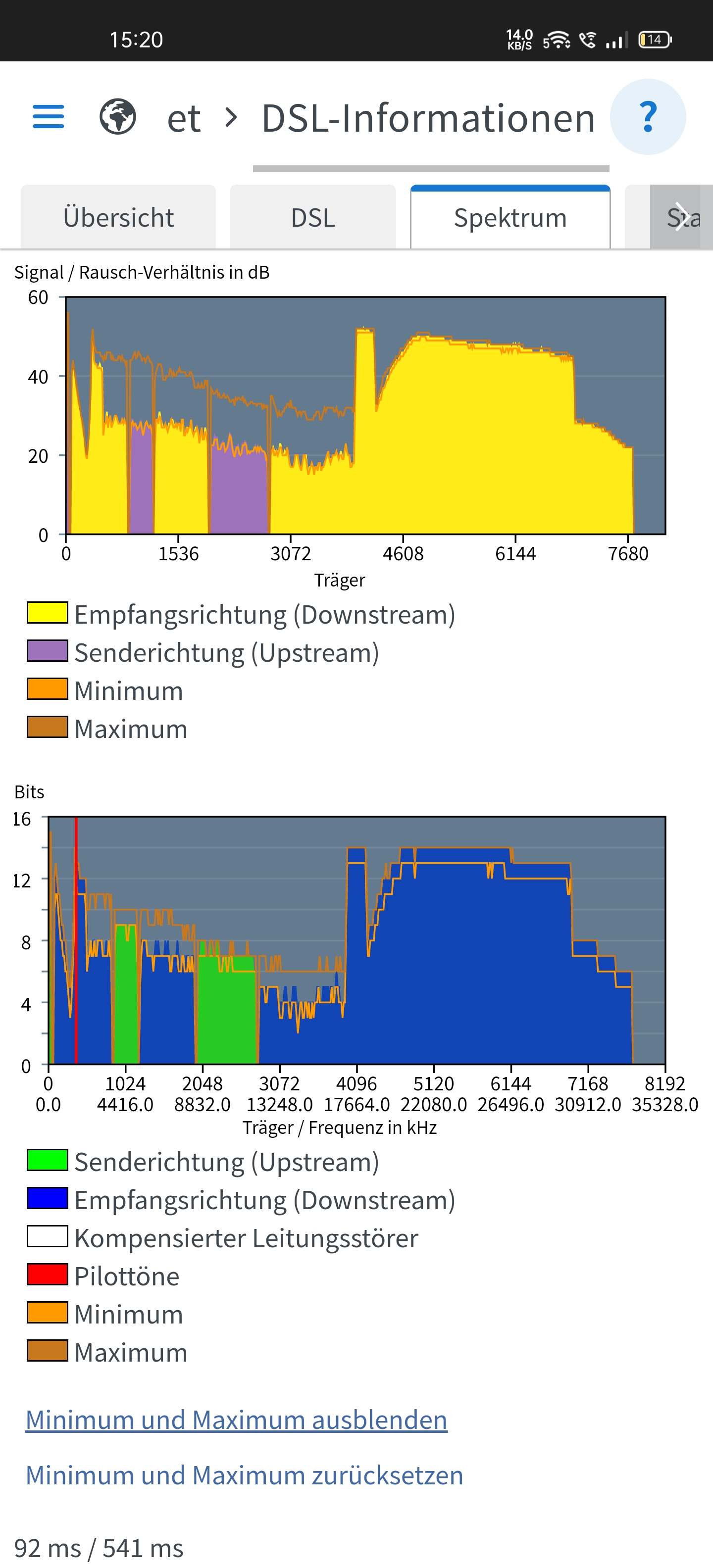

also mein VDSL 250 lief bis zum 08.03.22 perfekt.
Seitdem geht's abwärts mit der Leitung.
Ich habe nichts an der Verkabelung geändert,
kein PowerLAN im Einsatz. Fritzbox 7590,
aktuelle Firmware.
Die Störabstandmargen sinken kontinuierlich bis zum Resync (meistens nach 6 Stunden, nach DLM so eher 10h). Die Leitung wurde schon zwei mal gedrosselt (DLM).
Ich hatte schon 2 Techniker hier. Der erste hat auf eine andere Doppelader umgestellt, keine Besserung. Der zweite hat vorm Grundstück den Deckel geöffnet und eine Muffe getauscht und mir dann freudig berichtet das jetzt alles wieder funktioniert... Ergebnis, keine Besserung.
Ich habe jetzt die 3 oder 4 Störung gemeldet.
Versprochene Rückrufe blieben aus.
Ich hatte nämlich beobachtet wie draußen auf der Straße neue Kabel gezogen worden sind. Ich dachte mir vielleicht liegt ja eine größere Störung vor, oder es war nur Zufall.
MfG Qman

Das Problem habe ich jetzt leider schon ein paar Mal gesehen. Wodurch es ausgelöst wird, kann ich leider nicht immer sagen. Oft gab es auf dem MSAN einen Anschluss, der die ganze Zeit neu synchronisiert hat. Diesen Anschluss zu finden und zu entstören, löst das Problem aber nicht, sobald sich das Vectoring einmal aufgehängt hat. Es hilft einzig ein Reset des MSAN.
Für eine Störung des Vectoring spricht auch, dass der Bereich von 2,2-17 MHz gestört ist.
Reaktionen: blastinMot, eifelman85, qmanone und eine weitere Person

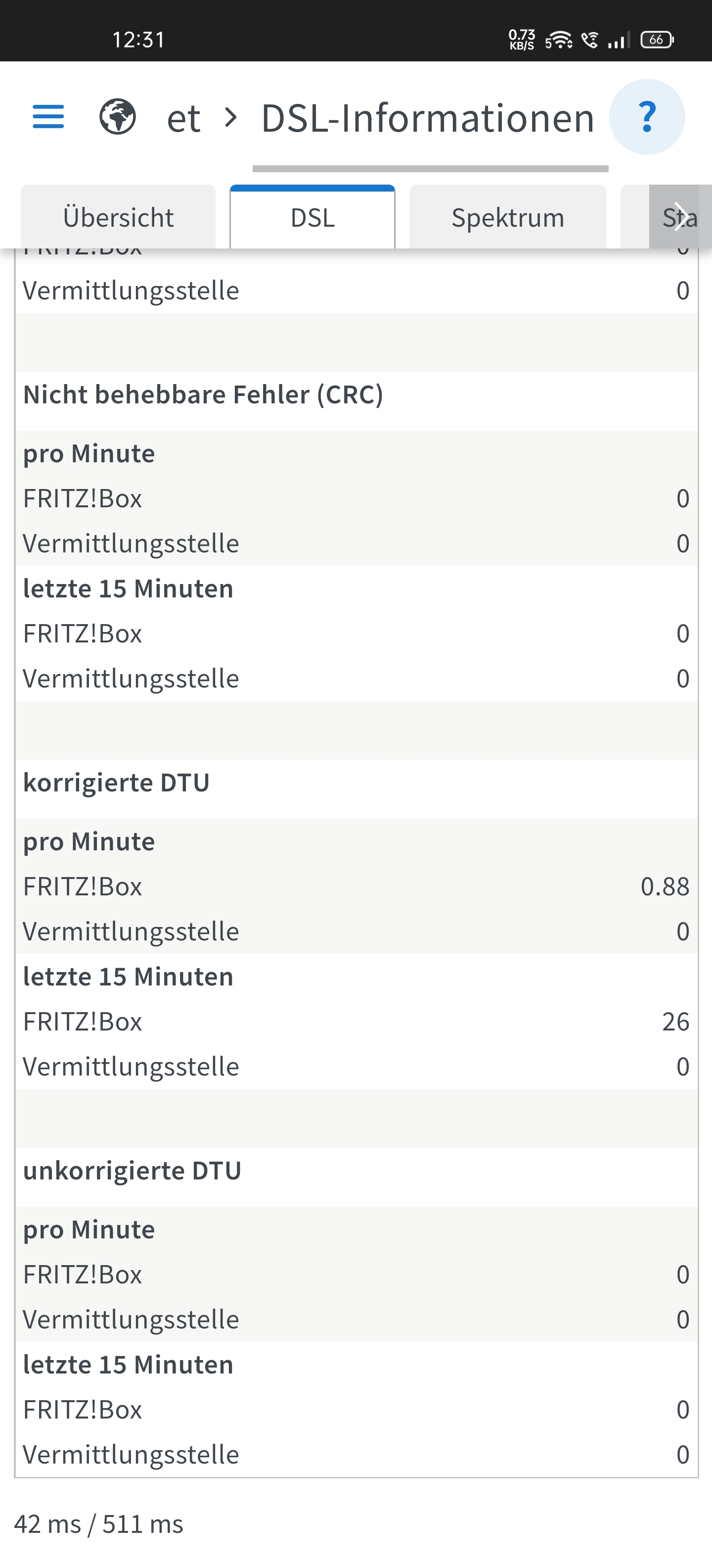

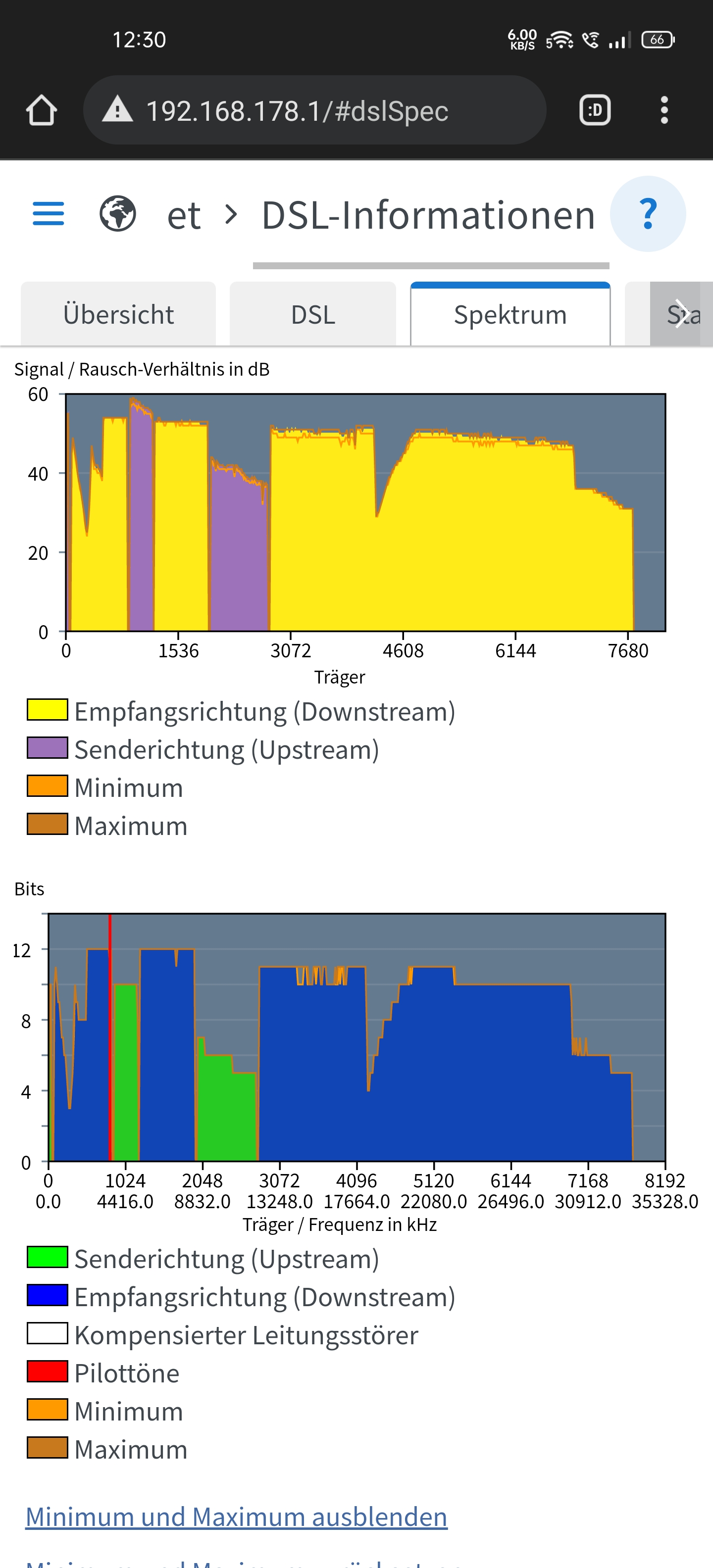

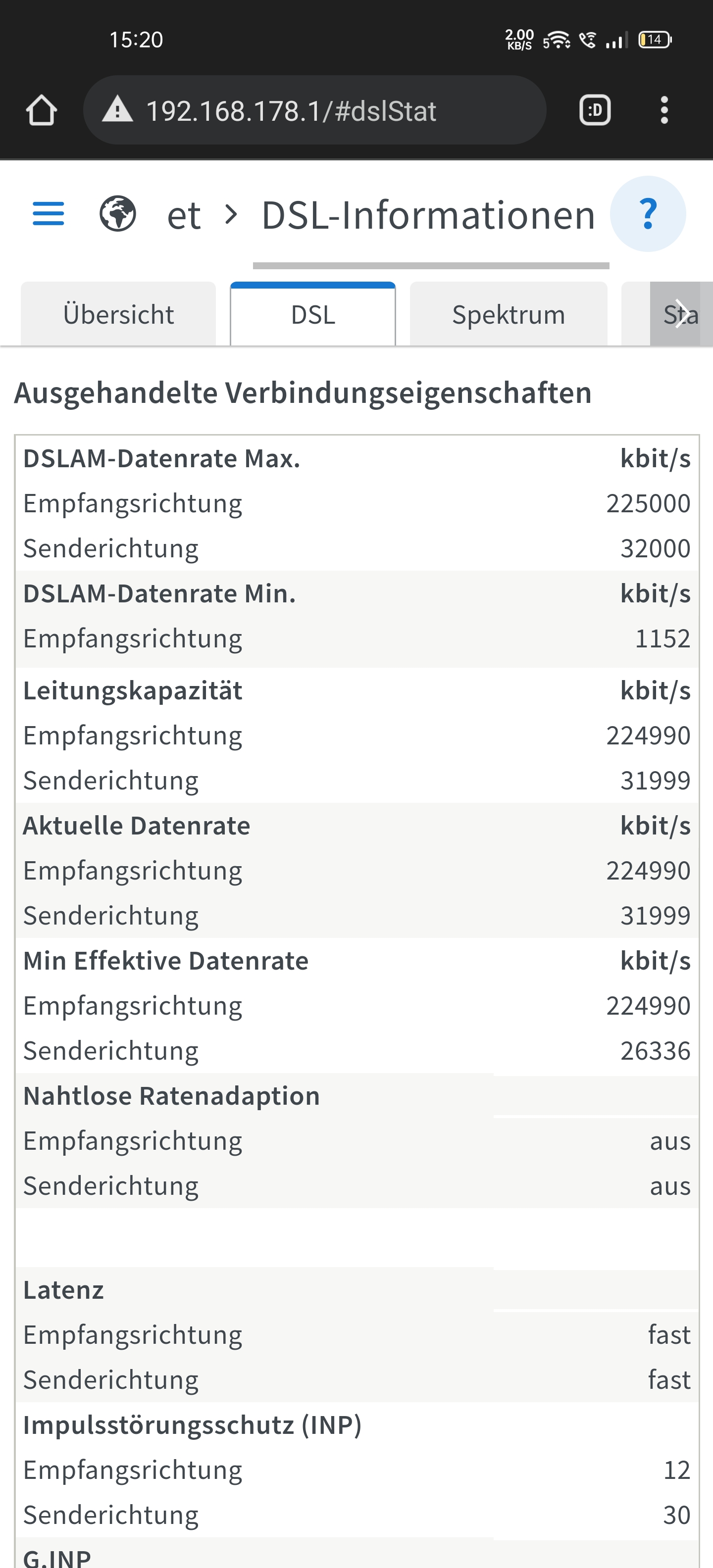

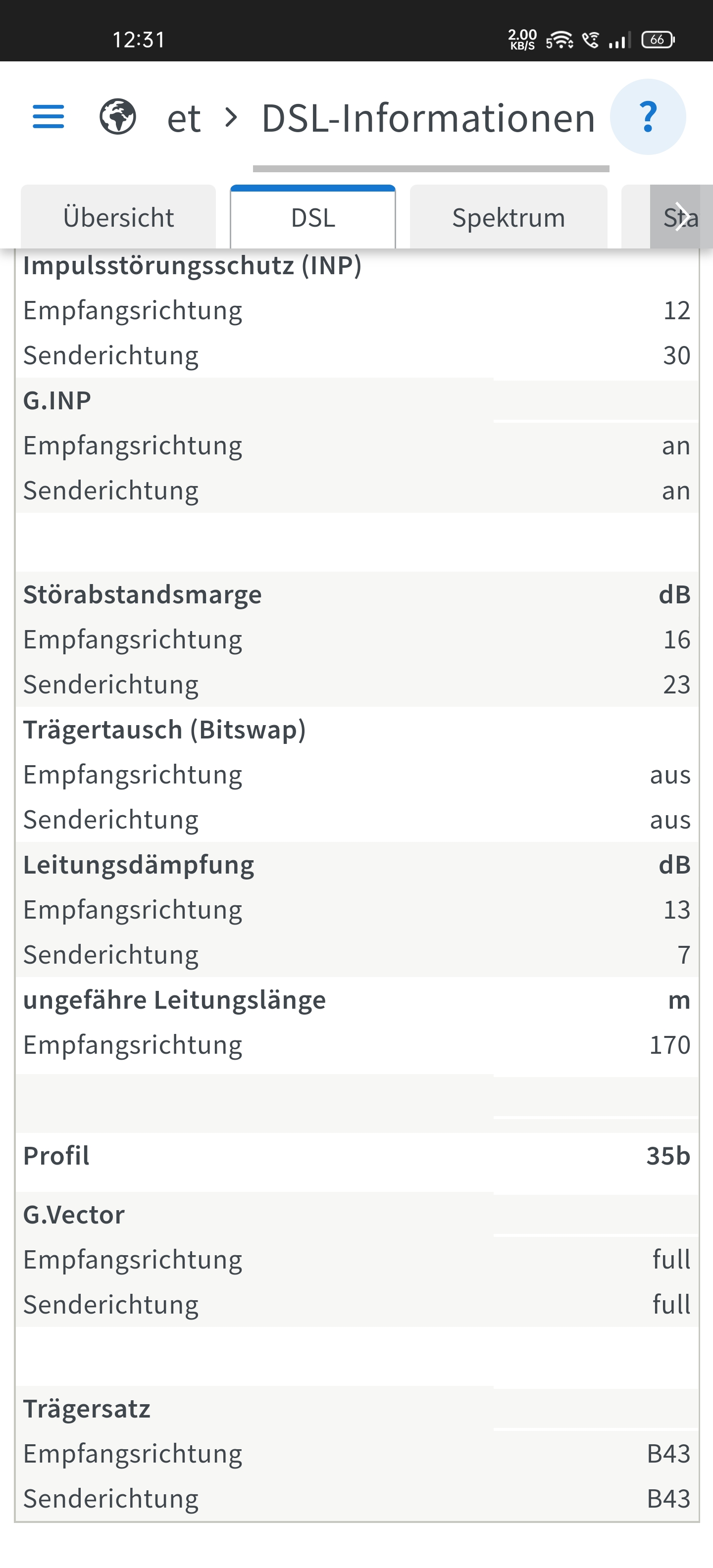

Vor ca. 1 Stunde kam wohl der Neustart. Spektrum sieht schon viel besser aus (ist doch so korrekt?). Ich danke. Frage jetzt, wann oder wie bekomme ich meinen vollen Sync zurück?^^ MfG Qman
Auch hier nochmal vielen Dank für die nun doch ziemlich schnelle Hilfe. :) Dank geht auch an thom53281, beim nächsten mal weiß ich dann gleich bescheid^^ MfG Qman
