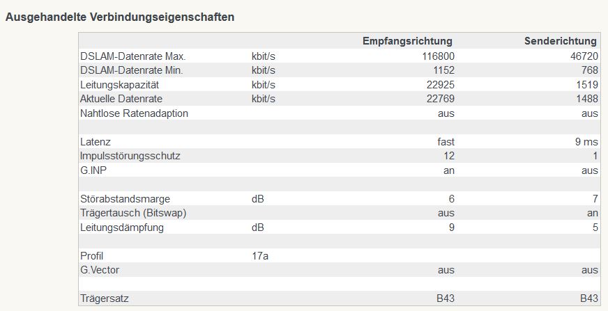

Zusatzfrage: Im Screen des Fritzbox-Menüs wird mir als DSLAM-Datenrate MAX: 116800 kbits angezeigt, bedeutet das, dass theoretisch auch DSL-100 möglich sein sollte? Der Verkäufer hatte dies beim letzten Gespräch ausgeschlossen.

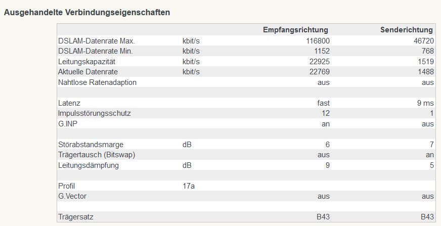

du bist an einem vectoring-fähigen port angeschlossen, deine 7360sl kann aber kein vectoring. damit wird automatisch ein fallback-profil aktiv, damit deine fritzbox nicht das vectoring anderer teilnehmer stört:
"Unterstützt das Modem kein Vectoring existiert ein Fallback-Modus, bei dem mit Profil 17a synchronisiert wird, aber nur bis 2,2 MHz, was ADSL2+ entspricht. Somit wird der Vectoring-Betrieb der anderen Anschlüsse nicht gestört."
bei dir sieht man, dass G.Vector "aus" ist und du im profile 17a bist mit datenraten, die adsl2+ entsprechen.
lösung: neues vectoring-fähiges modem (z.b. aktuelle fritzbox) und du hast wieder deine gewohnten datenraten und sehr wahrscheinlich wäre dann noch mehr möglich.

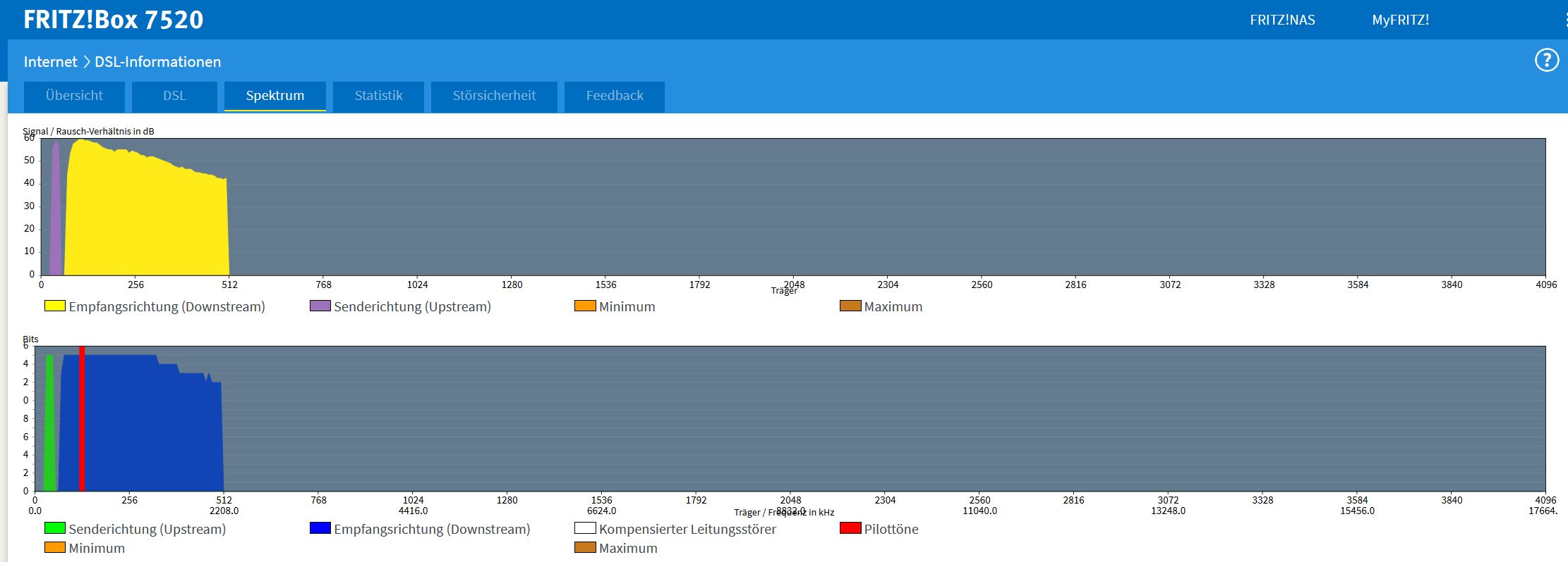

Hier noch das (mir absolut nichtssagende :D) "Spektrum":

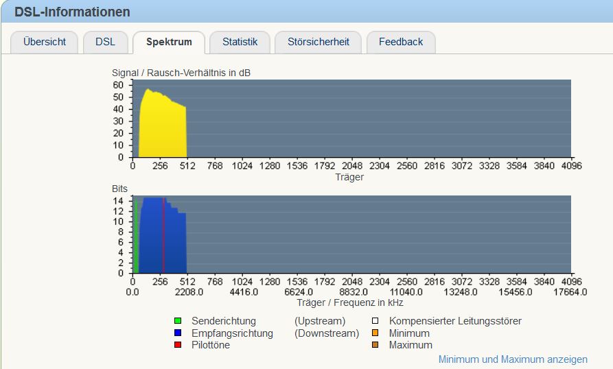

das bestätigt die theorie mit dem fallback-modus. bei 2,2MHz ist bei dir schluss. das spektrum sollte wesentlich weiter gehen, wie z.b. hier:
je mehr frequenzspektrum benutzt wird, desto mehr bandbreite hat man. bei dir wird das spektrum künstlich begrenzt. theoretisch könntest du dich beim provider erkundigen, warum deine eigentlich vectoring-fähige fritzbox begrenzt wird - praktisch würde ich aber nach ersatz schauen, auch weil die 7360sl nicht mehr supported wird.

Dein Spektrum sieht wirklich komisch aus. Vielleicht ist auch das Kabel vom Router zur Dose defekt, die Dose selbst oder das Kabel von der Dose zum HÜP/APL,...
Das sieht schwer nach dem Fallback Profil aus.

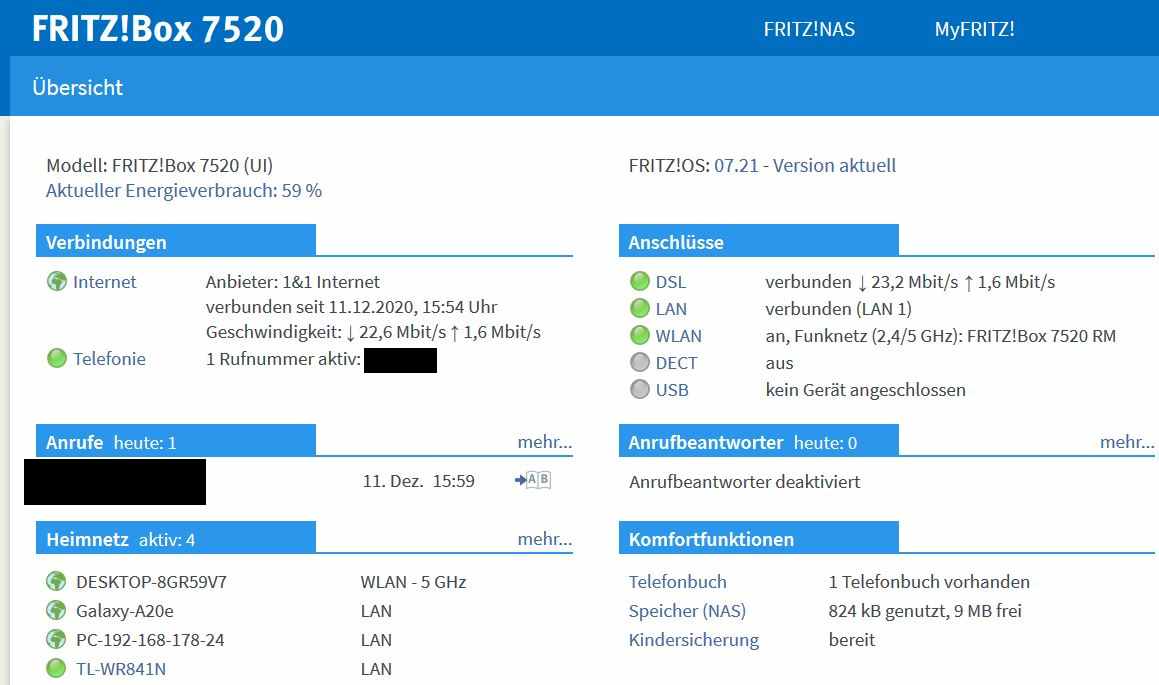

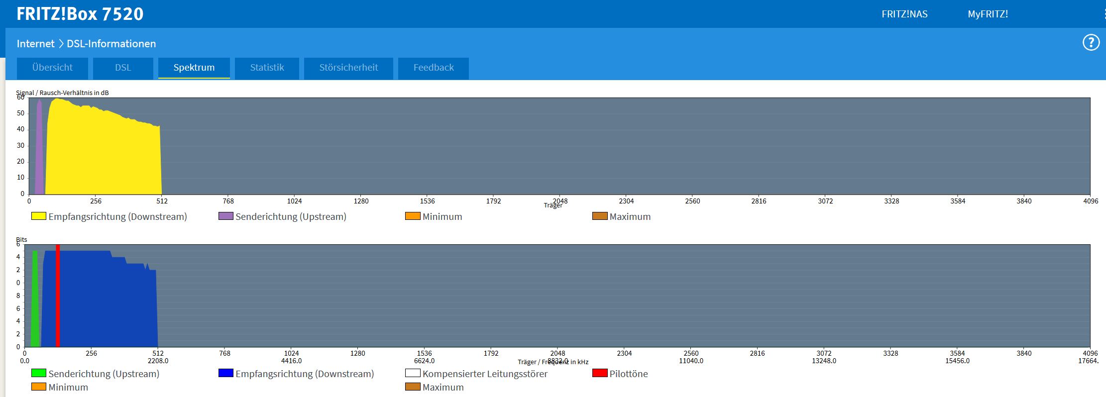

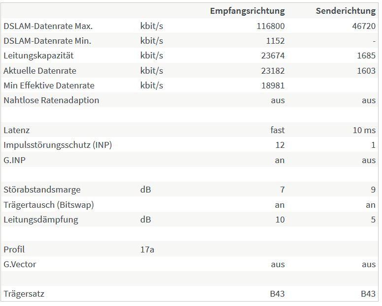

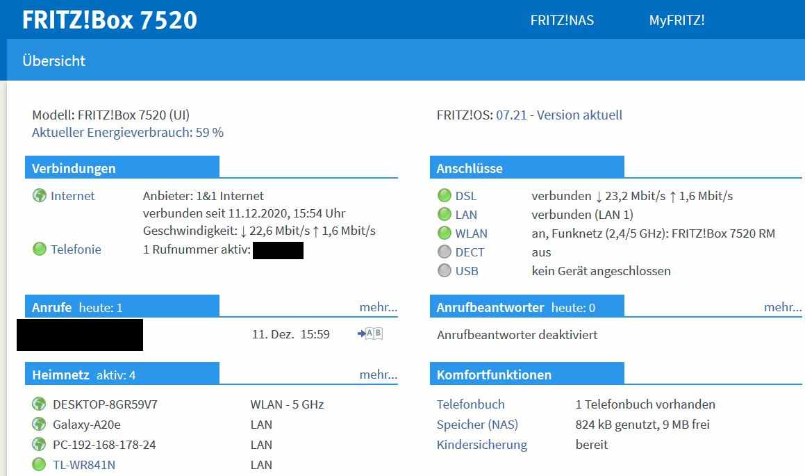

Habe mir eine Fritzbox 7520 besorgt, aktuelle Firmware aufgespielt und auch alle Kabel von der TAE bis zur Steckdose der neuen Fritzbox getauscht. Leider mit unverändertem Ergebnis. Wollte mich hier nochmal umhören, bevor ich dann erneut mit dem 1&1 Support spreche. Und nochmal Danke für die Hilfe!
Reaktionen: Wilhelm14
Das ist weiterhin das Vectoring Fallback Profil, es muss höchst wahrscheinlich von der Telekom händisch deaktiviert werden.
In der Regel passiert das automatisch, aber ab und zu muss manuell eingegriffen werden.
1&1 muss das der Telekom melden.
Reaktionen: Wilhelm14, Apfelsch0rle und Hayda Ministral
Genau, so 1und1 melden. Du hast mehrere Router, Netzteile und Kabel probiert und es wird sich mit einem falschen Profil verbunden. Und Daumen drücken, dass du einen Mitarbeiter erwischst, der das versteht und entsprechend richtig weiterleitet.
