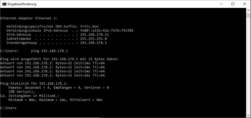

Wenn ich diesen an das Netzwerk anschließe, zeigt Windows unten rechts in der Leiste eine Verbindung mit dem Internet. Das ist aber nicht wirklich der Fall, da ich im Browser (Firefox und Chrome) keine Verbindung mit dem Internet herstellen kann. Steam meckert auch über eine fehlende Verbindung. Ich habe bereits mit "ipconfig" den Router erfolgreich angepingt(siehe Anhang). Also es kommt definitiv was durchs Kabel. Die Datennutzung von Windows sagt mir auch, dass in den letzten anderthalb Stunden ca. 25 MB durchgegangen sind. Die Fritzbox hat auch meinen PC vor einer Stunde noch in den Verbindungen angezeigt. Mittlerweile aber nicht mehr.

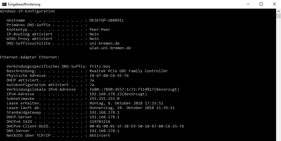

Lumich17 schrieb:
Aber alle anderen Geräte sind ja ohne Probleme on. Das müsste dann ja auch für die gelten..
Stimmt! Dann vergleiche mal die Ausgabe von ipconfig /all des per Kabel verbundenen Laptops mit der des PCs.

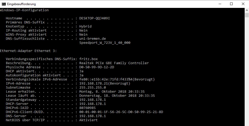

Das ist vom lappi
Also ich werde nicht schlau draus.
Erst mal danke für die Hilfe. Also der Ping zu google ist fast identisch. Ich habe ja beschrieben, dass sich eine einzige Seite sporadisch öffnen lässt.. Vielleicht liegt es an der firewall oder am Antivirenprogramm. Vllt hat irgendwas auf meinem Rechner Stress mit der Fritzbox oder so??? Es kommen ja geringe Datenmengen durch. Habe schon einiges deaktivert und getestet ob sich was tut - leider keinen Erfolg..
