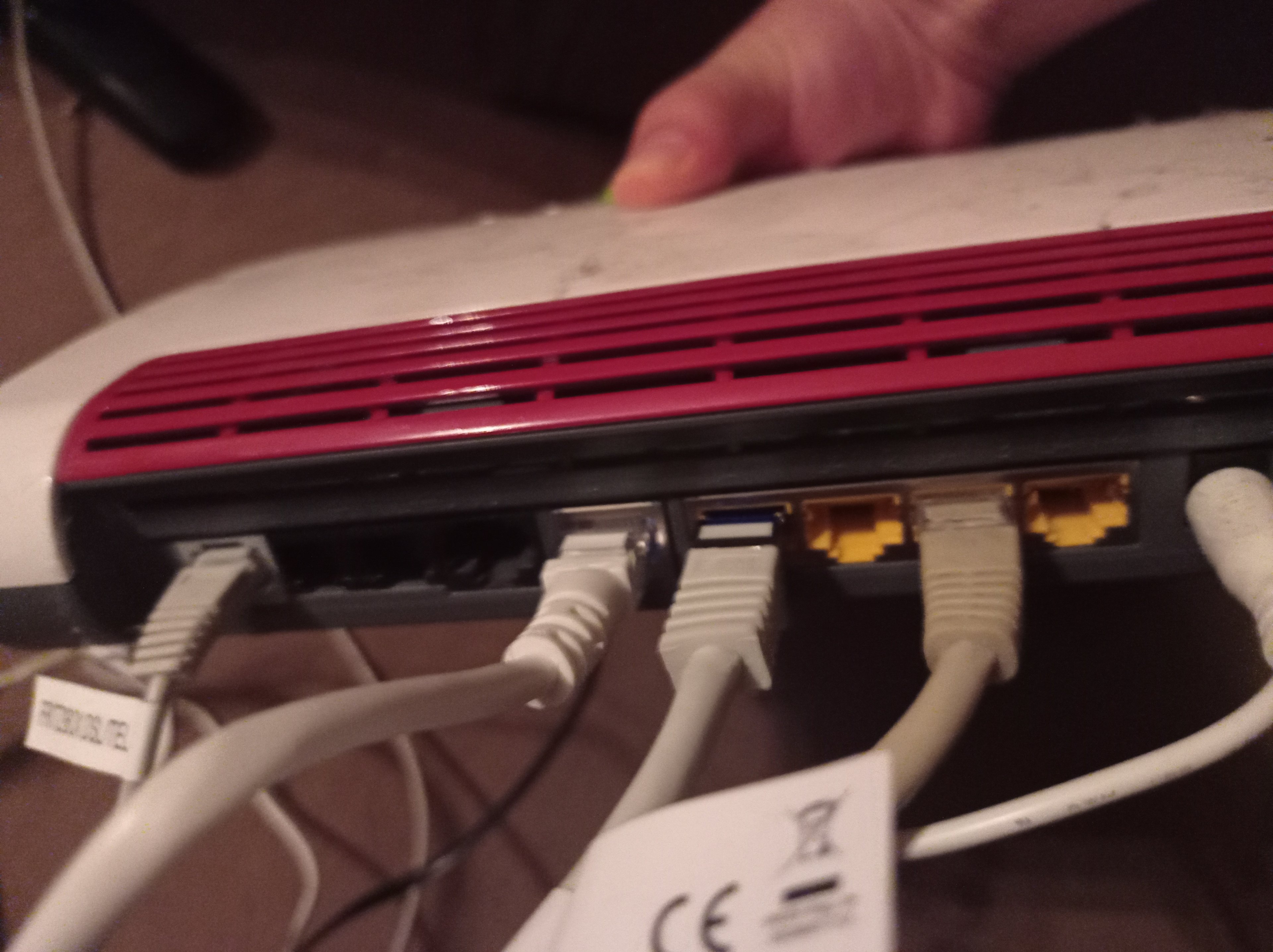

Guten Morgen,

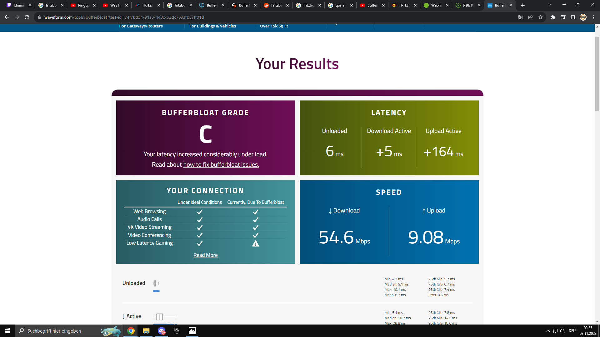

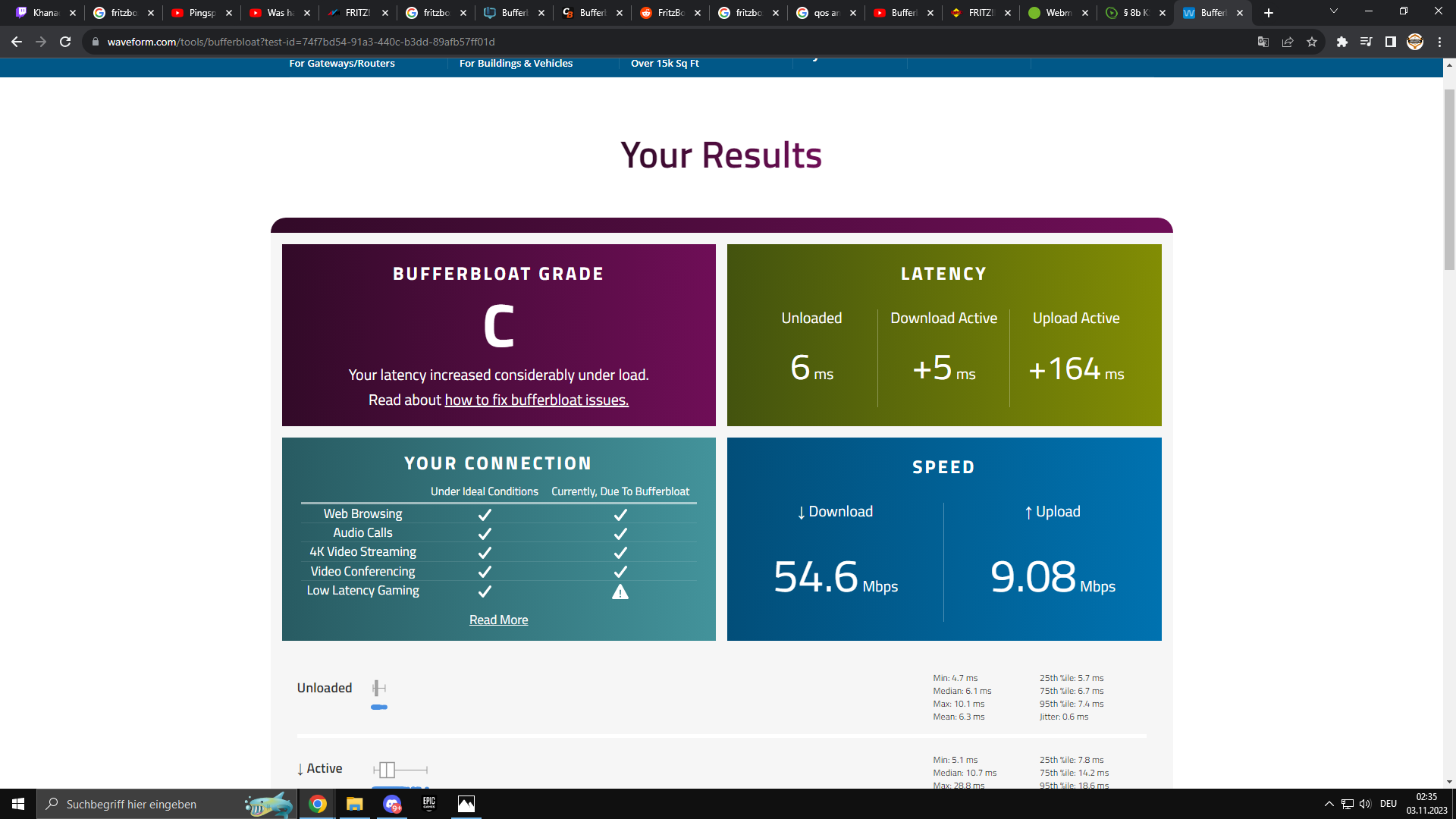

ich habe einen DSL Anschluss der Telekom und benutzt Haustelefon noch für meine Mutter. Hab eine Fritzbox 7590 genutzt aber habe Bufferbloat damit für Gaming im Upload Bereich und es nicht gefixxt bekommt.

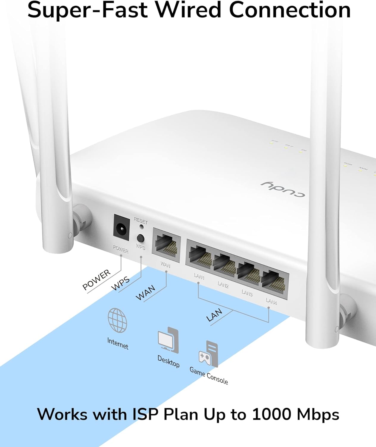

Hab mir nun einen Cudy AC1200 Dualband Gigabit WLAN Mesh Router, 867Mbit/s 5GHz + 300Mbit/s 2,4GHz, 4 Gigabit LAN-Port, VPN, WR1300 router geholt jemand schrieb auf amazon, dass er es damit gefixt hat weil der OpneWRT und QoS funktionen hat. (Die Fritzbox habe ich einfach als IP-Client in deren Menü eingerichtet und mit einem Netzwerkabel von Lan1 an Lan1 angeschlossen. Jetzt telefoniere und faxe (Fritzfax) ich über die Fritzbox und Internet läuft nur über den Cudy.) Das schrieb der nutzer und so wollt ich es auch machen, erstmal muss ich aber ins router menü vom cudy kommen und schauen das ich damit eine Internetverbindung bekomme
Ich hab gestern Abend schon versucht den Router mit meinem PC zu verbinden komme aber nicht über den Browser in das router menü des Cudy 192.168.10.1 oder cudy.net kein seitenaufbau. Bei Lan1 blinkt auch dann nur das led lämpchen und leuchtet nicht dauerhaft.
Ich hab erstmal voller Tatendrang neue Zugandsdaten von der Telekom mir geben lassen: Anschlusserkennung , kenntwort etc noch funktionieren die alten mit der Fritzbox funktioniert auch mein Internet wie gehabt.

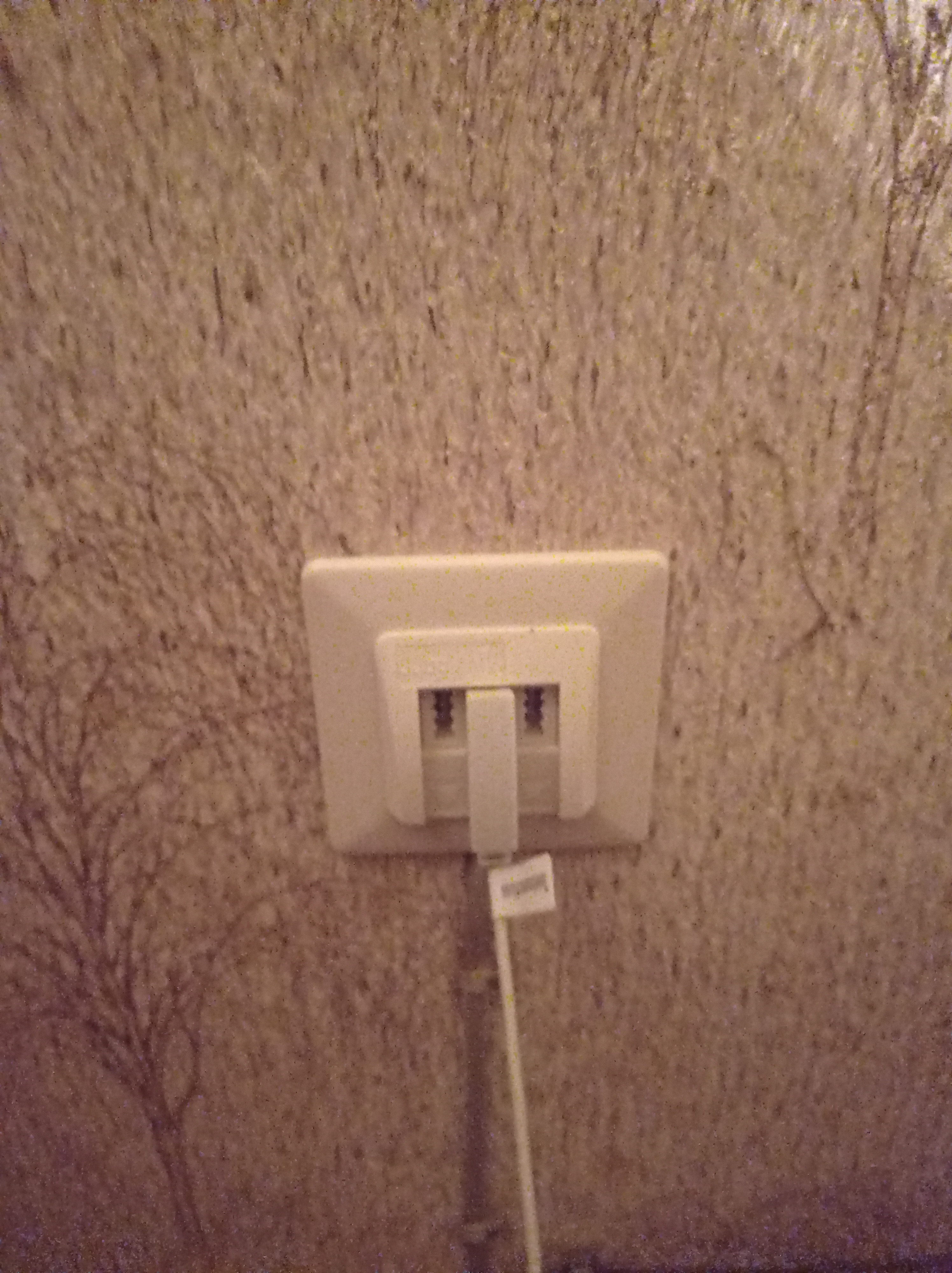

Von der Wand der DSL Anschluss ist in der Fritzbox 7590 Dsl kennzeichnung. Weil der Cudy hat nur wan und lan1-4 dort gibts gar kein dsl anschluss.
Falls es noch wichtige infos gibt die ich für eure hilfe benötige lasst es mich bitte wissen. danke.
meine Gedenken sind halt ich hab in den Windows netzerekeinstellungen überall ip automatisch beziehen drinne stehen ob ich da etwas ändern muss. Dachte es langt um in das router menü zu kommen über
Browser: cudy.net oder 192.168.10.1 bei angeschlossenem lankabel mit verbindung zum pc. led lampe blinkt halt

Erstmal:
(d)eine Fritzbox vereint mehrere Geräte: (u.a). Modem, Router, Switch und WLAN AP
Dein Cudy AC1200 hat kein Modem (das ist wichtig für den Internetaufbau), d.h. für die Internetverbindung wirst du die Fritzbox weiterhin nutzen müssen.
Welche IP Adresse hat denn dein PC derzeit ?
Du könntest deine IPv4 Adresse deines PCs zwischenzeitlich und übergangsweise auf 192.168.10.254 mit einer Subnetzmaske 255.255.255.0 setzen und dann schauen ob du per Kabel auf deinen Cudy Router kommst.

Mein Hauptproblem ist dass ich im Upload diesen Buffer Block habe und man kann natürlich selbst mit Software oder im Router selber die Uploadrate unterhalb des Maximums machen um eigentlich die Problematik hier zu minimieren aber im Internet lese ich ganz viele Nutzer die das Problem damit haben und mit Routern die QoS unterstützen auch auf reddit wird sich drüber unterhalten, kann man dieses Problem einfach beseitigen um es kurz zu machen durch diese 200 ms Delay merkt man das bei Online Games shooter wo es wirklich auf Millisekunden ankommt ich will aber auch über diese Problematik hier mich gar nicht groß unterhalten mir ging es darum diesen Router irgendwie zum laufen zu bekommen dass darüber mein Internet läuft.
https://www.waveform.com/tools/bufferbloat selbst hier kann man ja den Test machen und dort wird auch ein ubi quitty adshooter 4 empfohlen hätte ich mir aber im Leben niemals zugelegt zum einen zu teuer und ich hätte nie im Leben einrichten können über Befehlsleisten und commands ohne richtige Benutzeroberfläche.
