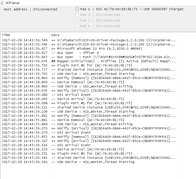

hab es auch schon getestet mit geschlossenem virenschutz und die Abbrüche werden im Serverlog auch als Removal aufgeführt, es ist so als würde ich immer für einen Bruchteil einer Sekunde den Stecker ziehen.
Allerdings treten die Abbrüche nur auf wenn ich Knöpfe drücke, daher der Verdacht dass er durch Tastenkombination deaktiviert wird ( wahrscheinlich Schwachsinn aber hab echt alles versucht was mir möglich ist)
log siehe Screenshot
