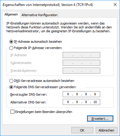

... zunächst einmal müssten wir erfahren wie sich das genau äussert "... dass eine bestimmte Website nicht überall aufgerufen werden kann ". Kommt ein "Seite nicht gefunden" oder gibt es einen Zertifikatefehler oder heißt es vom Browser daß diese Seite unsicher sei und nicht geladen wird oder ist es eine Zeitüberschreitung .. ?
Falls die Seite tatsächlich nicht gefunden wird so liegt es daran daß sie es mit der von Dir verwendeten Schreibweise tatsächlich nicht gibt oder dass der Domain-Name-Service (DNS), welcher den Namen der Seite (URL) in eine IP-Adresse übersetzt, diese tatsächlich nicht kennt. Der DNS wird bei jedem Seitenaufruf gefragt; falls Du Deine Netzwerkseinstellungen nicht geändert hast wird dazu der DNS Deines Internetproviders verwendet (s. "DNS-Serveradresse automatisch beziehen" im Screen unten). Falls dieser DNS "Deine" Seite tatsächlich nicht kennt, Du aber sicher bist daß diese existiert dann kannst Du andere DNS konfigurieren (s. "Folgende DNS-Serveradressen verwenden" im Screen unten).
Um herauszufinden ob es wirklich ein DNS Problem ist kannst Du statt des Namens der Seite die IP-Adresse ermitteln (wenn der Aufruf klappt) und das nächste Mal diese direkt eingeben.
Welche DNS Du verwenden kannst ? Dazu gibt's massenhaft Tips im Netz ...
Daß "Deine" Seite geblockt wird ist zwar möglich, aber sehr unwahrscheinlich (es sei denn sie ist in China oder nicht ganz legal :) ... und der Provider hat sie deshalb 'ausgeblendet')
