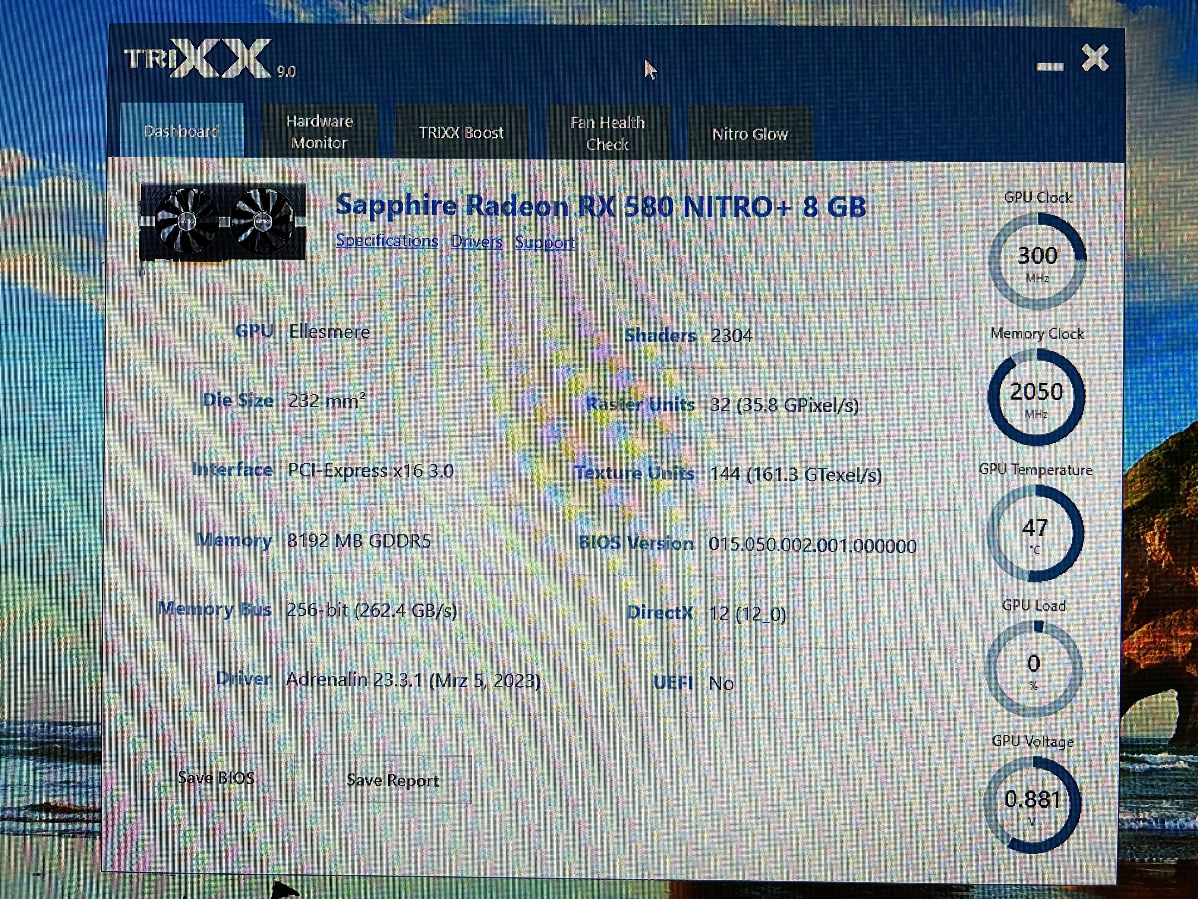

In der Trixx Softwäre steht: "UEFI" :NO

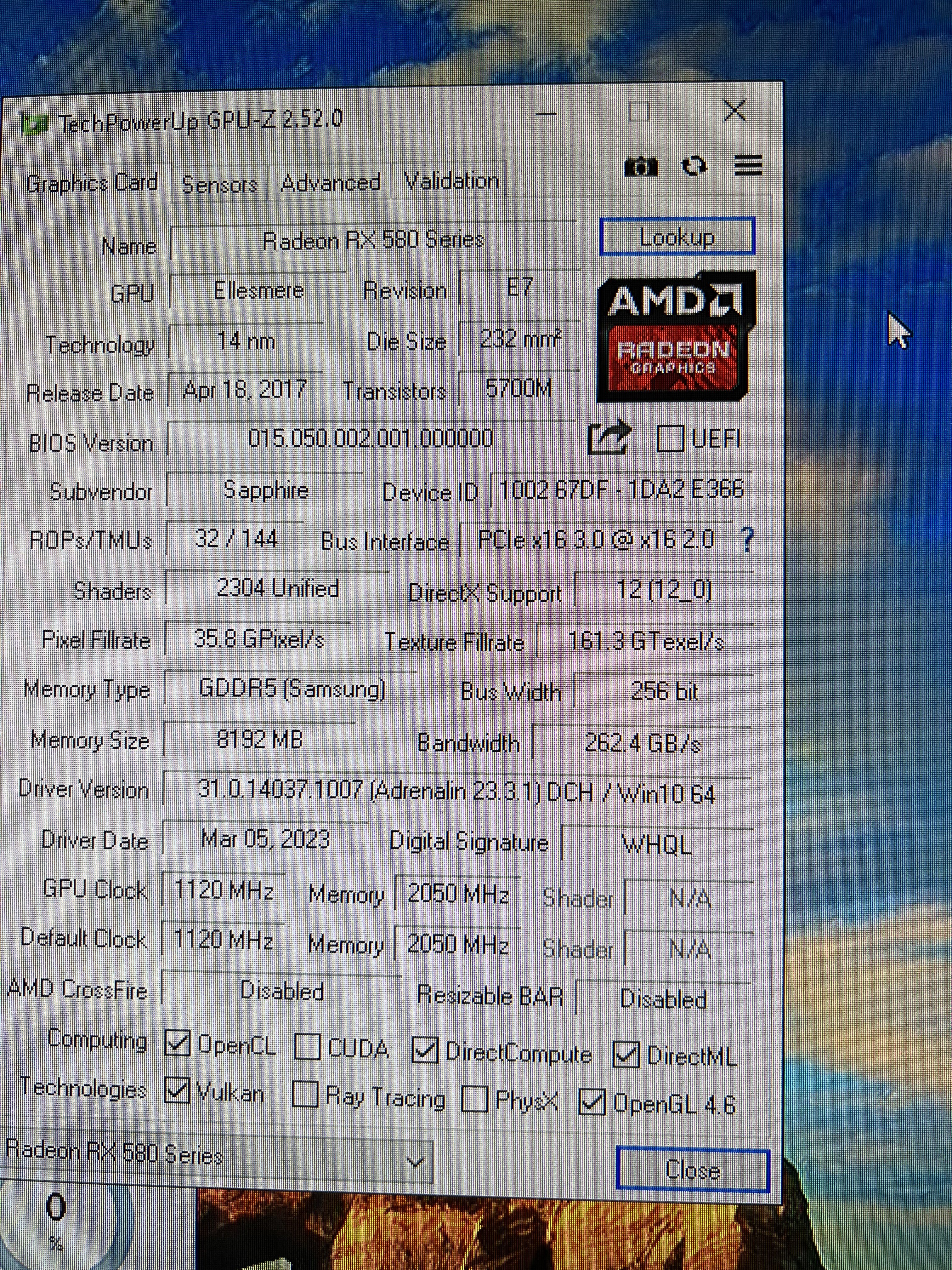

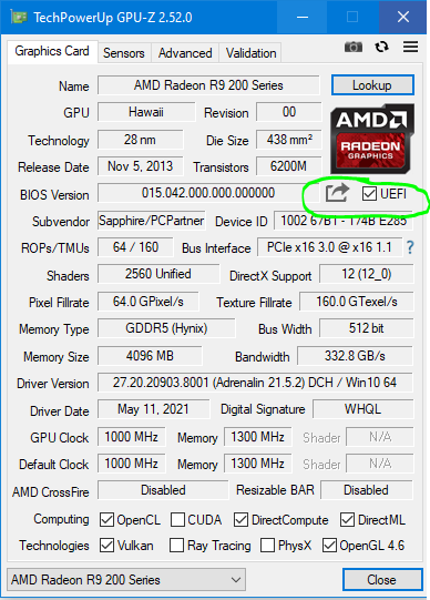

Dann ist wohl das eine VBios der Karte mit UEFI (GOP) Support und das ander für BIOS Legacy (Mainboards).
Schau mal mit GPU-Z je nachdem.
Läuft in der Regel auch mit CSM, wenn die Karte UEFI (GOP) Support hat.
Ist das Häkchen draus, also kein UEFI Support, braucht die Karte CSM.
Alle Grafikkarten seit 2014 haben VBios mit UEFI-Support,
deine Sapphire RX 580 ganz bestimmt auch.
Reaktionen: Luky Luke

Nickel schrieb:
Kein UEFI (GOP) Support wie man sieht.
So brauchst du CSM.
Schalt mal um auf das andere VBios der Karte.
Dann fährt der PC aber nicht hoch bzw. habe ich einen Blackscreen wenn ich den anderen switch nehme. Es sei denn ich stelle vorab im Bios von Mainboard auf Legacy? Aber nachher mache ich das und ich kriege den PC nicht mehr hochgefahren. Wobei Bios resaten könnte man ja.
Dann ist wohl beim Mainboard trotz UEFI kein GOP vorhanden,
dann sei froh, dass die Karte überhaupt erkannt wird.
Ist ein recht altes Mainboard und ein BIOS Update könnte helfen
diesbezüglich, was aber dann deine OC Ergebnisse nicht verbessern würde.
