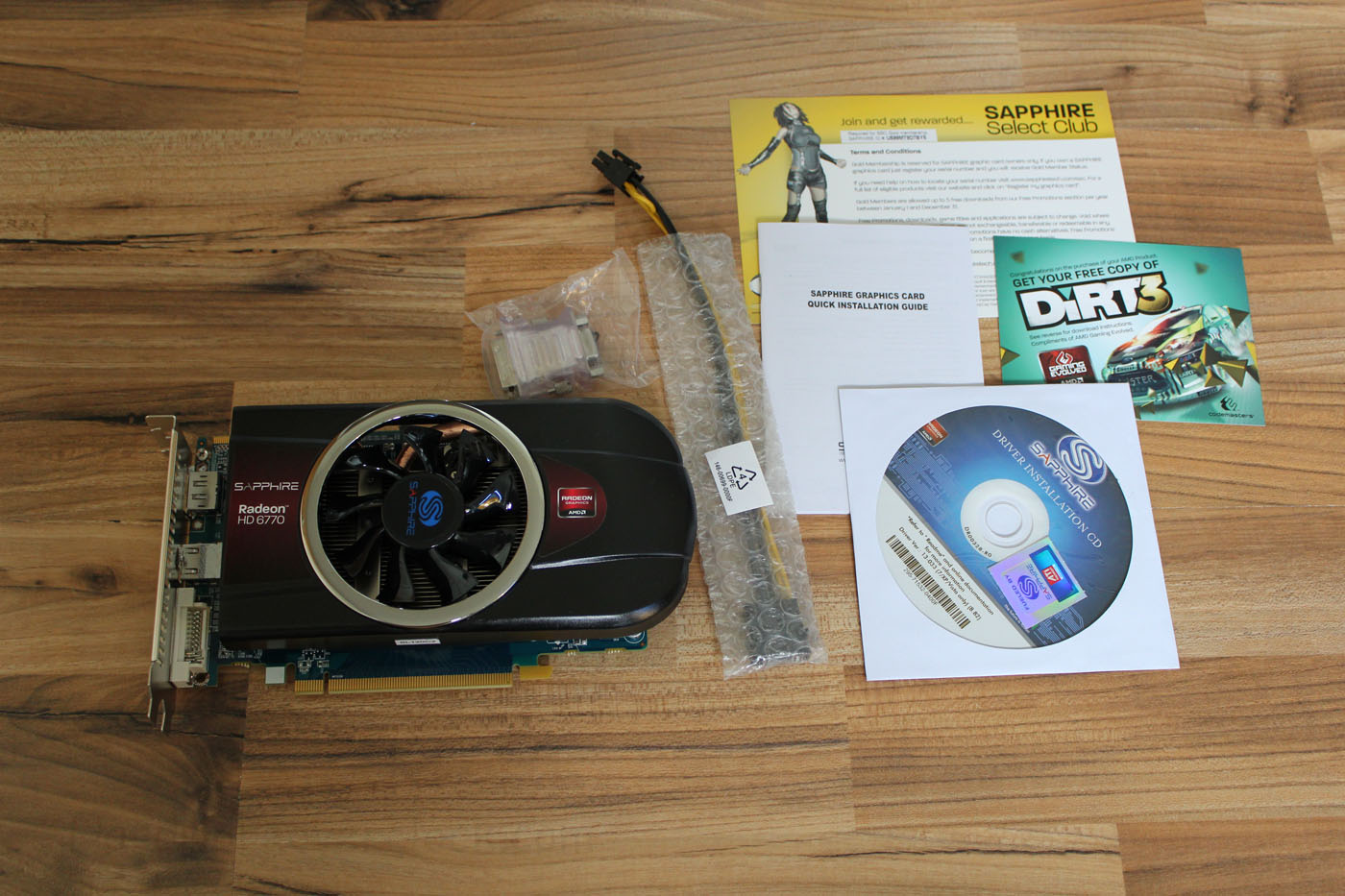

Danke soweit für alles. War gerade im Laden und hab für 89,90 die Sapphire gekauft - war die letzte die er noch da hatte. Habe ihn auch direkt nach dem Y-Kabel gefragt, woraufhin er meinte er schaut kurz nach ob besagter 6Pin Adapter überhaupt vorhanden ist - öffnet also den Karton und holt selbst leicht verwundert diesen Adapter hier raus:
Daraufhin meint er das scheint sich mit dem Y Kabel erledigt zu haben. Ich habe das also ausprobiert und tatsächlich - es funktioniert soweit alles reibungslos. Keine Stabilitätsprobleme soweit, Shogun 2: Total War auf Hoch gespielt für ne Viertelstunde und keinerlei Probleme!
Hoffe das bleibt so ;)
Perfekt, besser gehts doch nicht! So hast du alle Stecker optimal belegt und musst dir keine Gedanken oder Sorgen machen, das da irgendwas überlastet sein könnte.
Wusste selbst nicht, dass es ein einfaches 4pin Molex auf 6pin Graka Kabel gibt. Dabei hab ich mir den Test zur Sapphire durchgelesen und auch die Bilder mehrfach angesehen.

Also ist ein Überlasten wegen dieser Verbindung wirklich ausgeschlossen? :) Das wäre klasse! Der Kerl im Laden meinte auch es wäre besser für diese Graka ein 450W NT zu haben... was hältst du davon? :evillol:
Jaja...
ist doch immer das gleiche mit denen. Wollte dir nur noch zusätzlich Geld aus der Tasche ziehen.
Das passt so, das FSP ist mehr als ausreichend!
