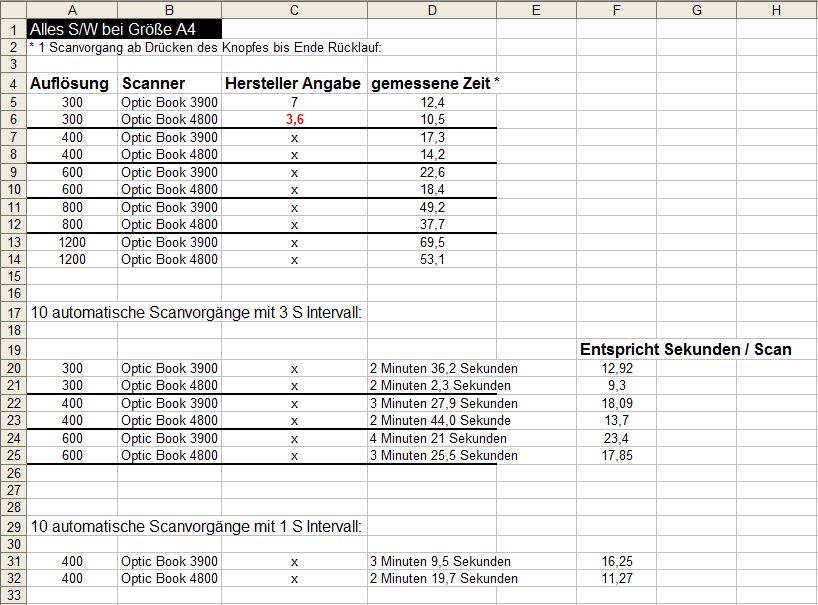

Ich habe heute die Scanzeiten mal verglichen und gemessen:
