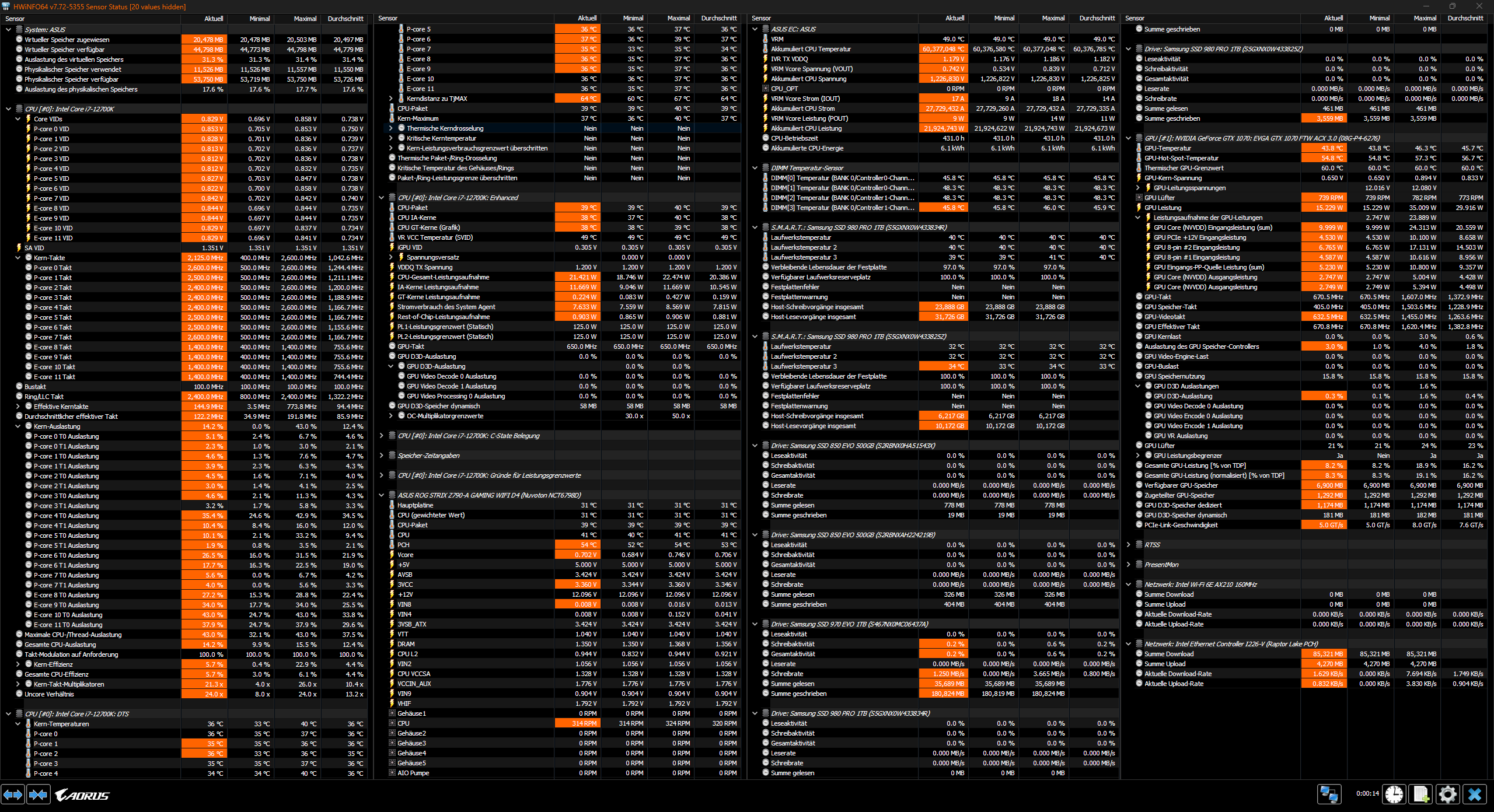

mich stört das oben genannte Verhalten, das ich nun schon seit Tagen beobachten kann, jedoch ohne Erkenntnis.
Der Screenshot zeigt, wie geisterhaft die E-Cores sich PERMANENT im Non-Halting verhalten, obwohl prozessseitig davon nichts zu erkennen ist.
Bitte sagt mir, dass dieses surreale Verhalten zu den bekannten Performance-Problemen von der 24H2 zählt, denn andernfalls ist mir ein solches Verhalten wildfremd.
Danke.

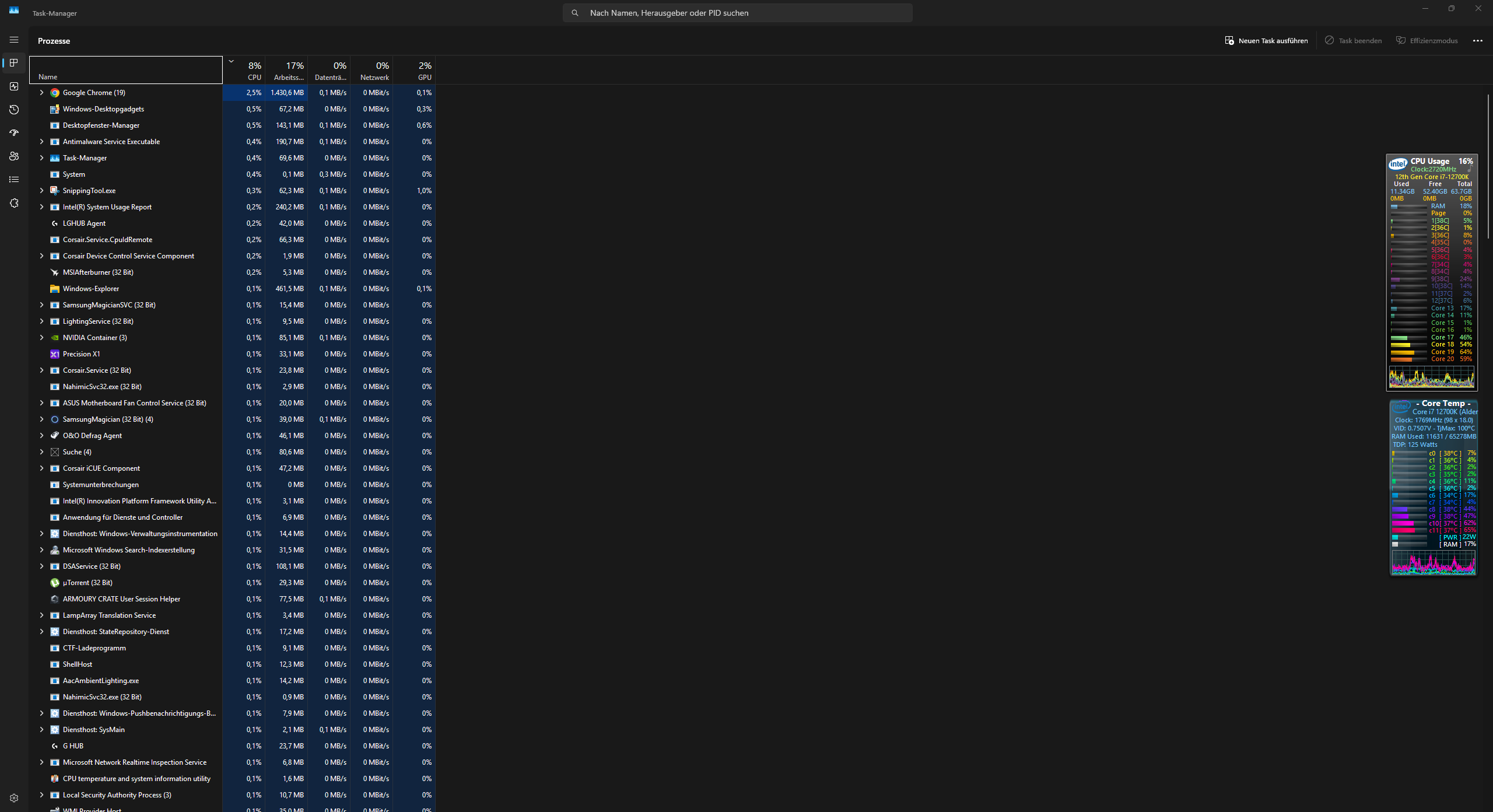

Wenn ich den task Manager sehe was du teilweise für ein Zeug installiert hast was da an background Apps läuft, würde ich eher da ansetzen und Windows mal frisch installieren.
Guck dir dann die Auslastung auf einem sauberen Windows an ohne diese ganzen Tools, RGB Steuerung, overclock Tools, Schlangenöl, erfrag, etc.
Da kann 2/3 von weg.

Das habe ich bereits seit Jahren am Werkeln; gut, das AURA-Zeug erst seit der aktuellen Plattform.
Selbst der Intel Core i7-6700K ist damit locker zurechtgekommen und hatte kein ausartenden Cores.
Es ist ein Problem mit der 24H2. Nur, welches explizit?

chr1zZo schrieb:
Das Widget Tool funktioniert doch gar nicht mehr Sauber was er dort laufen hat. Das hatten wir doch letztens schon bei anderen usern, das spuckte unter 24H2 völlig falsche Werte aus! Also nicht auf das CPU Widget verlassen! Schau einfach unter HWINFO, dann siehst du die realen Werte.
Es sieht nach Realität aus.

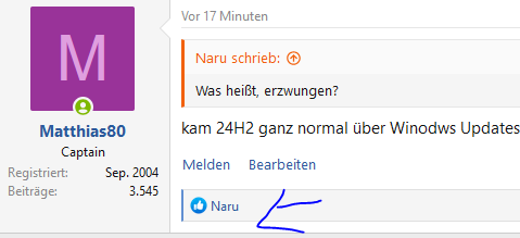

@Naru
und? oder was bedeutet der 👍?
Reaktionen: Naru
Nur so am Rande. Ich bin kein Laie. Ihr braucht mir nicht über selbstverständliche Hinweise kommen.
