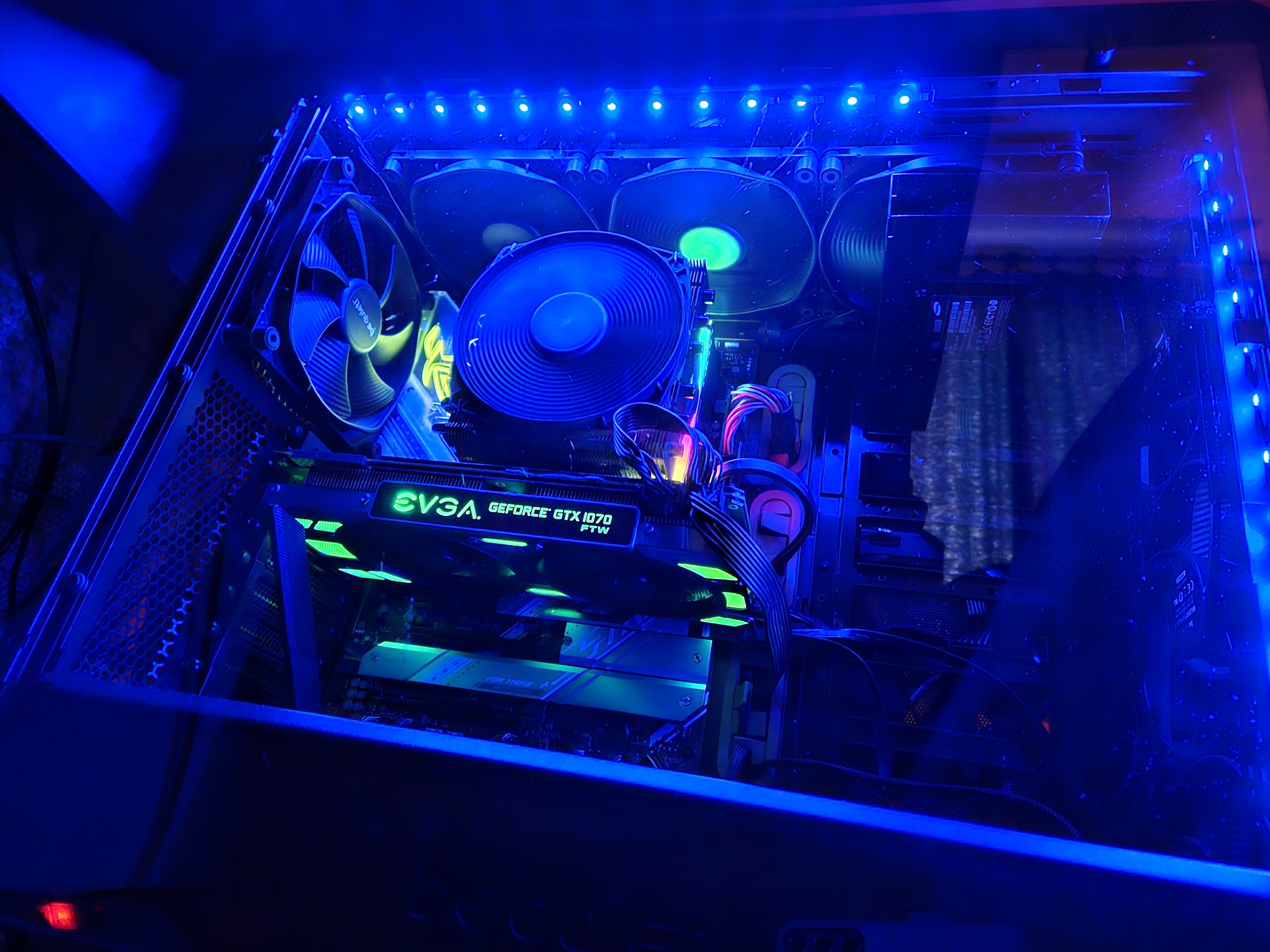

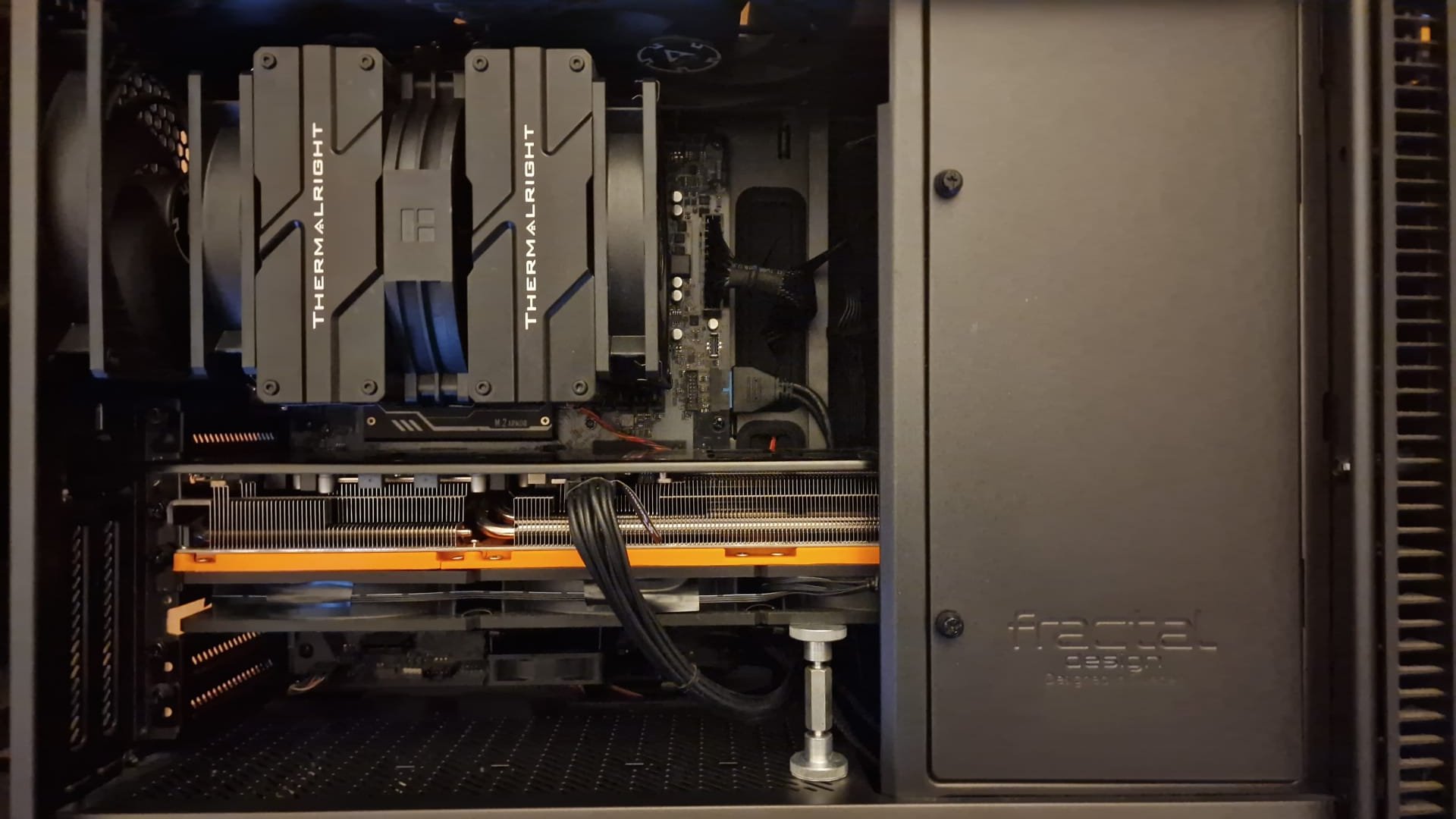

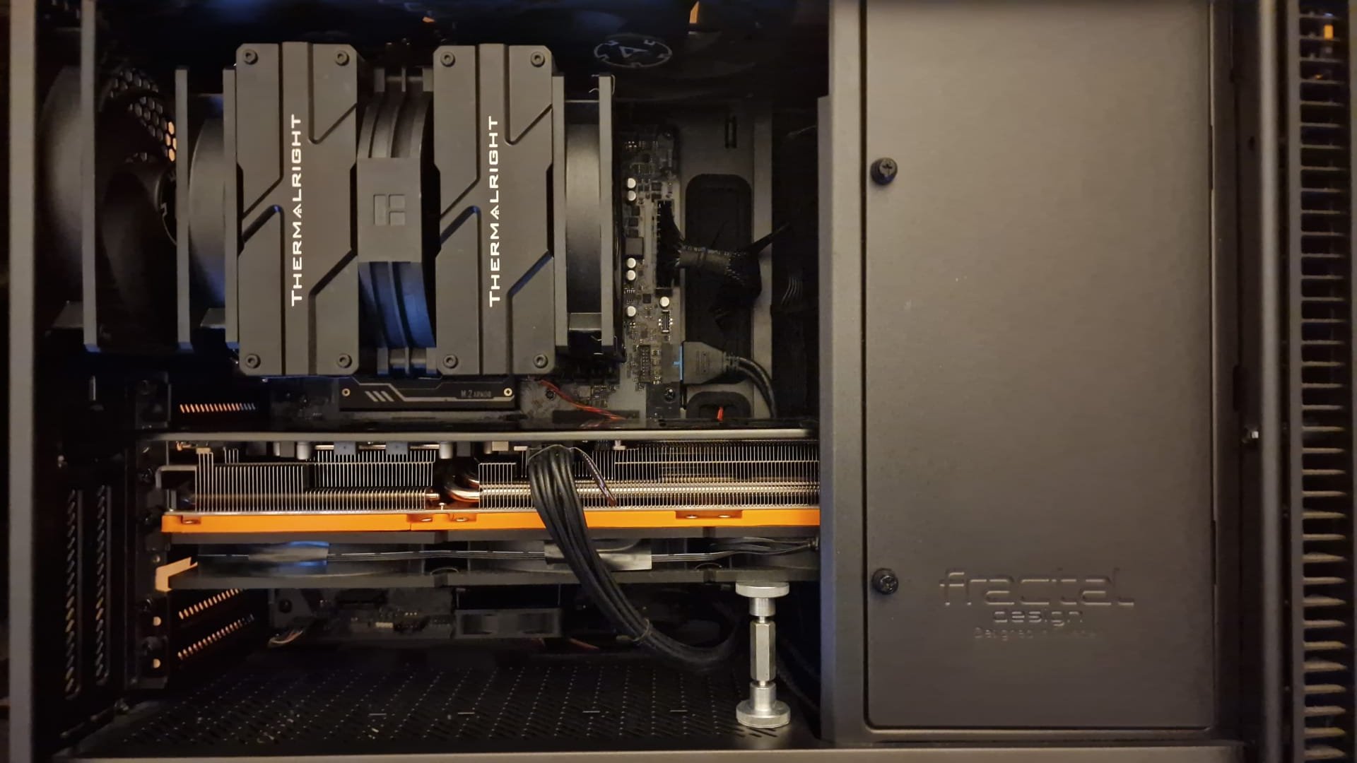

ganz schön viel grün - da sehe ich dein Mainboard ja gar nicht mehr - ich dachte bei Wasserkühlung wäre das nicht so. Ist aber bei mir mit Luftkühlung und GPU auch so, kein Mainboard zu sehen.
LiniXXus schrieb:
aber das Edge Z790 in Weiß nicht mehr
zu Weiß - ich stehe nicht auf Weiß - aber wie es so ist im Leben, hab ich jetzt ein weißes Gehäuse und weißes NT, hab nicht danach gesucht, war einfach nur gut und günstig.

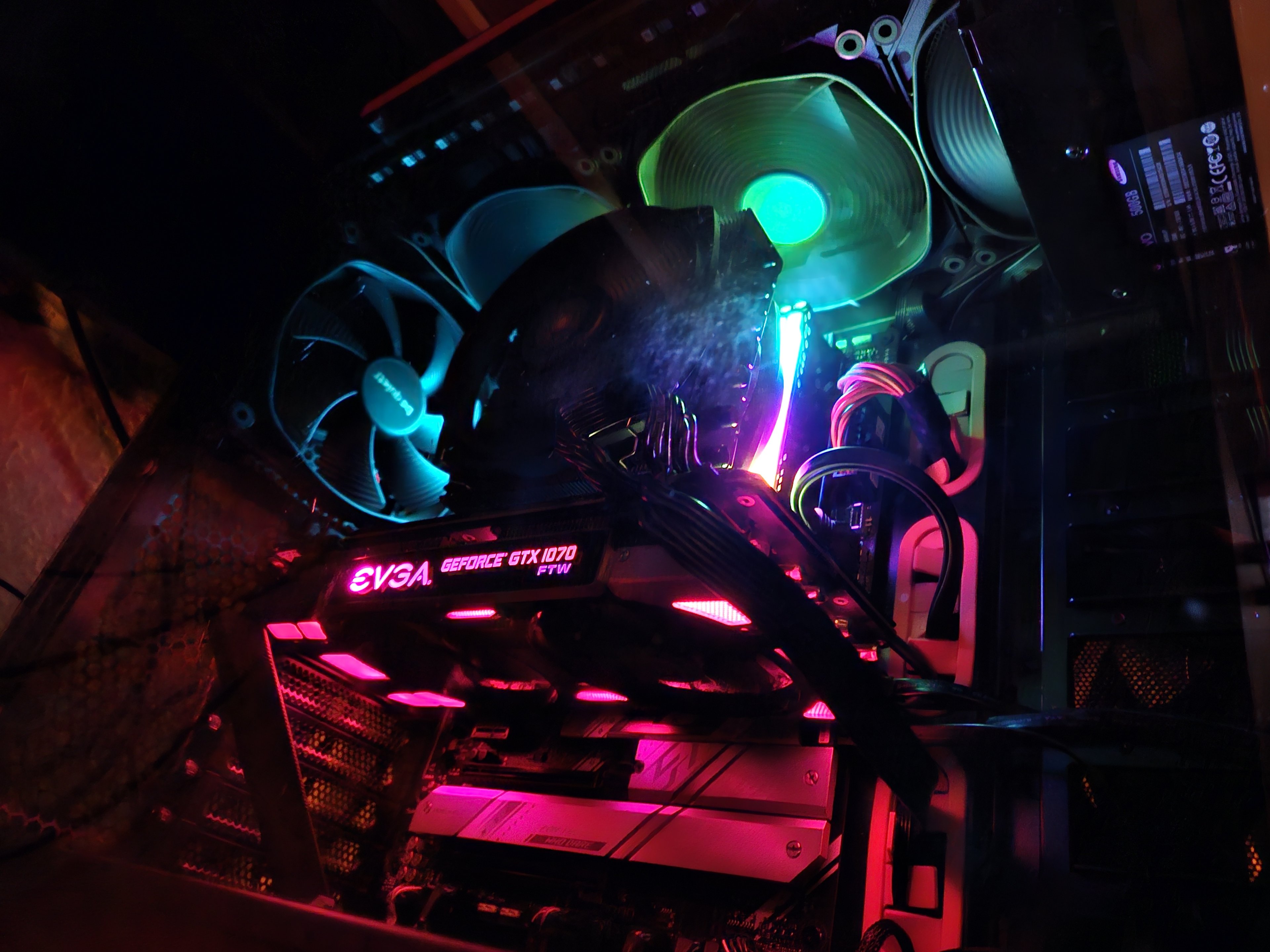

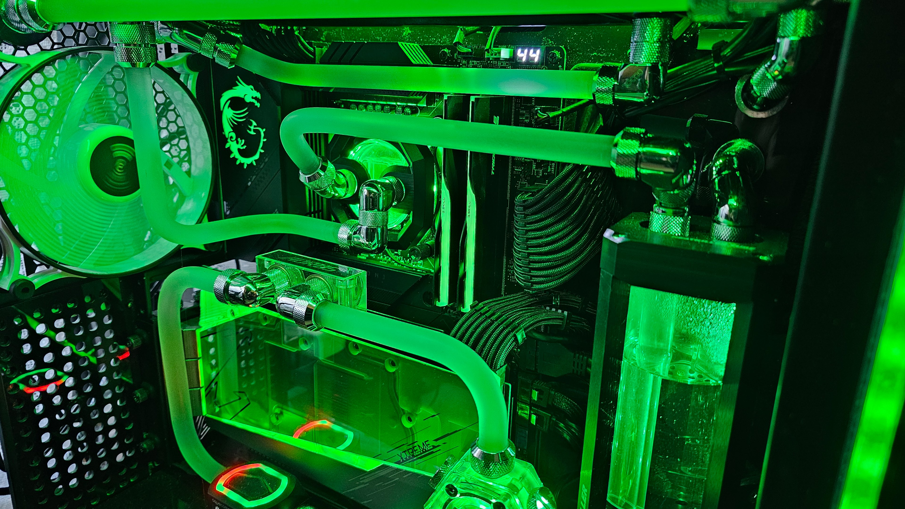

Ich mag das grüne lieber. :D
Aber mit D-RGB kann ich alle Farben und Effekte darstellen, was mir lieb ist. Mit der getönten Glasscheibe davor sieht es aber auch etwas dezenter aus. Zudem wird alles auf dem Foto etwas mit verstärkt. Das Mainboard wird aber durch die vertikal verbaute Grafikkarte mit verdeckt.

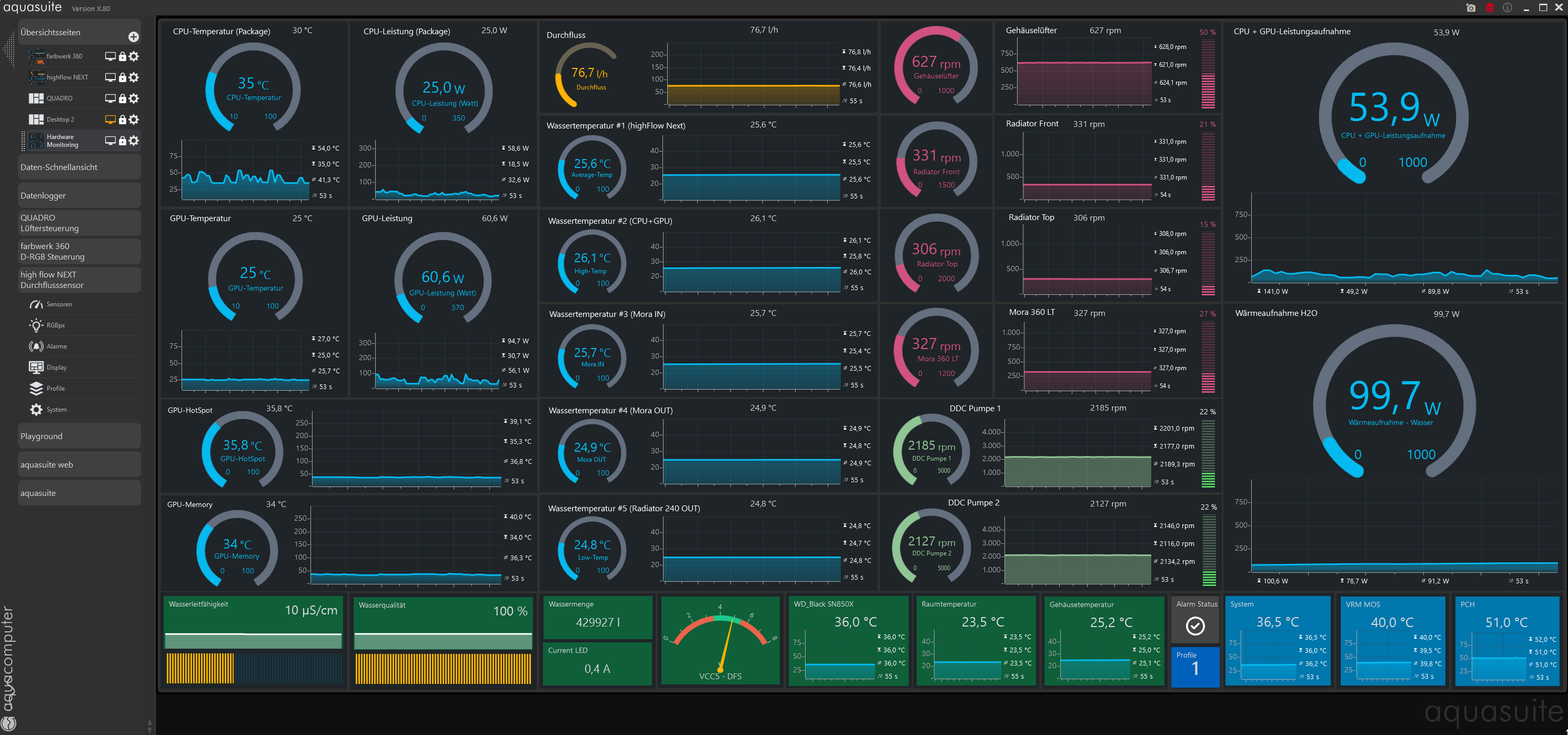

Braucht man aber normalerweise nicht.
Hatte mal einen 9900K Prozessor mit einem Monoblock verbaut und selbst hier war es nur dann notwendig, wenn ich hierzu Prime95 am Laufen hatte. Ohne den Monoblock hat sogar bezüglich der Spannungswandler der Prozessor mit Prime95 heruntertakten müssen. Ohne Prime95 war es vollkommen egal, da sind solche Temperaturen gar nicht zustande gekommen.

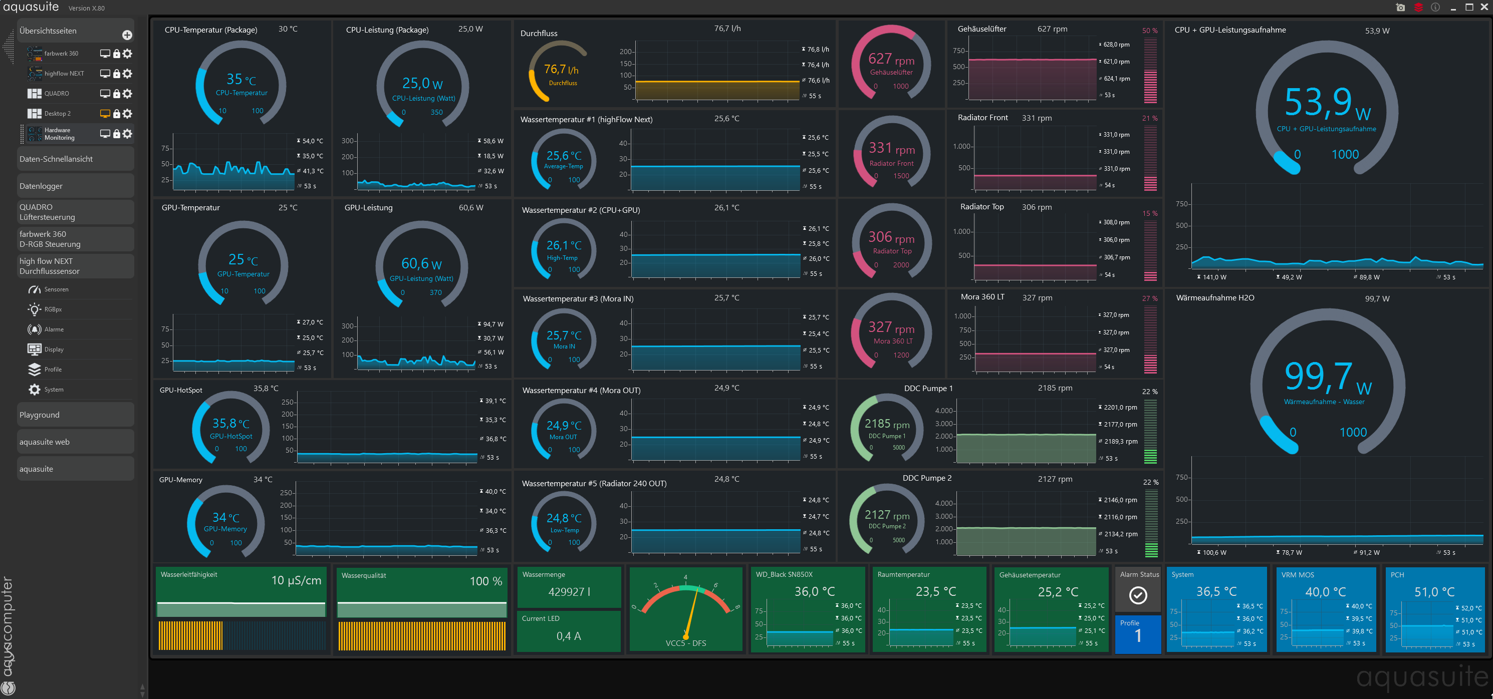

Kann ja die Temperaturen sehr gut auslesen und die sind trotz Wasserkühlung alle im grünen Bereich.
Dieser Screenshot ist mit Idle, aber mit Last bewegen sich die Temperaturen immer noch im normalen Bereich.
Kenne aber auch die Formula-Baureihe, aber ein Monoblock würde es auch tun. Auch wenn es heute gar nicht notwendig ist. Solch ein Monoblock ist daher bei mir in erster Linie auch nur zu optische Zwecke dazugekommen. Wäre beim Formular Mainboard nicht anders.

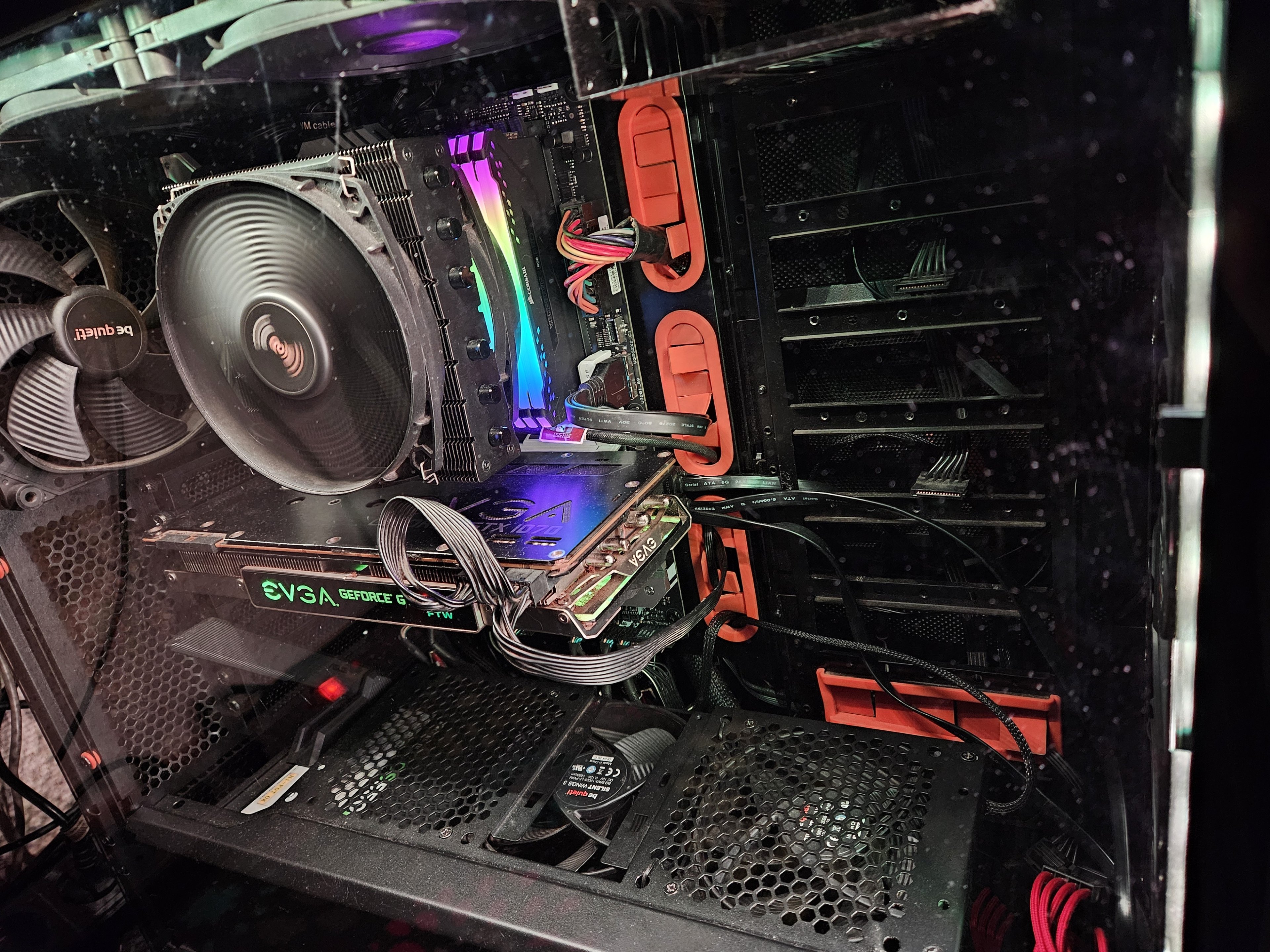

Was aus dem Bild nicht zu ersehen ist, ist das meine oberen Lüfter nicht oben heraus fördern, sondern hinein. Dadurch bekommen meine Spannungswandler und meine Arbeitsspeicher auch noch einen kleinen Luftstrom mit ab. Zusammen mit dem vorderen Lüfter wird der Luftstrom über den hinteren Lüfter herausgeführt. Dazu kommen noch die ganzen Luftlöcher des Gehäuses, was mit einem Überdruck auch raus fördern muss.
Auf dem Bild ist auch mein Mora nicht zu sehen, dadurch werden meine internen Radiatoren sehr stark mit entlastet und mit einer Wassertemperatur von ca. 30 °C (Last) entsteht auch nicht solch eine hohe Wärme im Gehäuse selbst.
Hier mal ein Screenshot mit Last, während eines Games.
Reaktionen: Naru
Ist halt mein Hobby... :evillol:
Es geht mir um Optik, Silent und auch gute Temperaturen zu haben. Mein Rechner ist selbst mit Last so leise, dass ich ihn als lautlos bezeichnen kann. Hat auch über die Zeit her einiges an Geld gekostet. Aber nur die anfänglichen Kosten sind am höchsten, weil solch eine Wasserkühlung sehr lange halten wird und jederzeit ergänzt oder ausgetauscht werden kann. Bisher hatten Ausgaben bei mir mit dem optimieren oder verbessern was zu tun. Oder halt mit Umbauten, wenn doch mal eine neue Grafikkarte dazu gekommen ist, da Kühlblöcke nicht immer mit übernommen werden können.

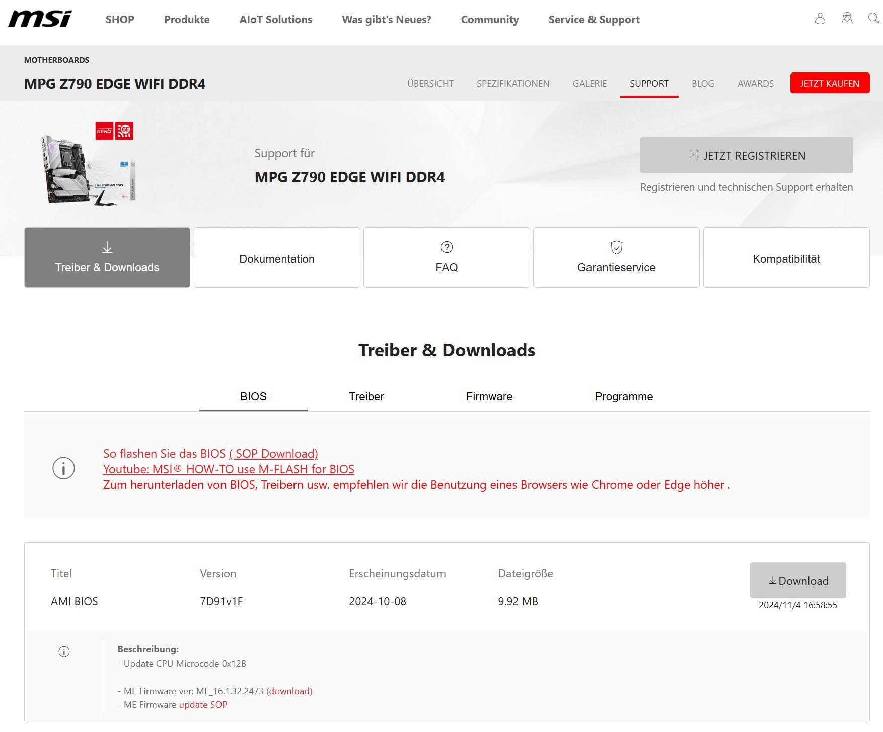

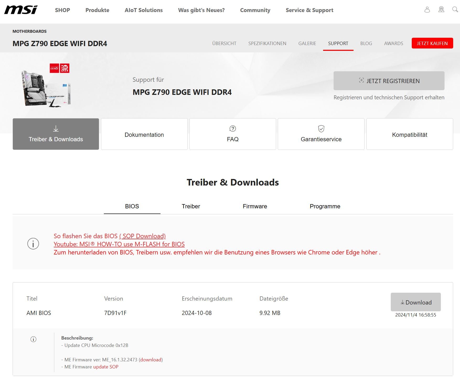

Was für ein Chipsatz? Mit dem 700er wird dein 14700K problemlos erkannt. Ein Bios Update auf die aktuelle Version würde ich dann auch noch ausführen. Dieser lässt sich über den M-Flash einfach vollziehen.
ja der Z790 - habe die aktuelle Version runtergeladen, die ist zwei Tage alt.
Gut dann brauche den alten 12er da nicht einbauen.
Thx - ich gib Bescheid wenn es läuft oder Fragen hab ;)
Reaktionen: LiniXXus
Glaube, du wirst doch ein Bios-Flashback oder mit deinem 12er das Bios drauf ziehen müssen. Denn ich habe mich vertan. Der 700er-Chipsatz ist mit dem 13er erschienen und mit dem 14er wirst du zuvor ein Bios Update machen müssen.
Das Board bietet dazu auch dieses Bios-Flashback mit an.
Aber es geht auch mit einem 12er-Prozessor, wenn du diesen noch da hast.
Es seiden, auf der OVP steht was mit 14er Ready mit drauf.
(Was ich nicht glaube.)

LiniXXus schrieb:
hab ich noch nicht gemacht, deshalb die Frage.
Kein Problem, mal schauen ob das klappt, wenn nicht ein Clear CMOS und den 12er rein
Mit dem BIOS-Flashback wird die Datei in "MSI.ROM" umbenannt werden und dann ist hinten ein USB-Anschluss dazu gekennzeichnet. Dann ist noch eine Taste mit Bios-Flash gekennzeichnet.

Noch was, nachdem du das Bios darauf gemacht hast und dich auf Windows befindest, solltest du noch die aktuellen ME-Firmware (ver: ME_16.1.32.2473) mit darauf ziehen. Diese Datei wird heruntergeladen und über Windows ausgeführt. Danach wird der Rechner einmal neu gestartet.
Beim Ausführen des Programms wird auch angezeigt, von welcher Version, zu welcher Version dieses Update vollzogen wird.
Auf meinem Screenhot wird dieselbe Version angezeigt, weil ich dieses Update bereits ausgeführt habe. Sollte es bei dir auch so aussehen, dann musst du nicht auf "Weiter" gehen und kannst es abbrechen. Da die ME-Firmeware manchmal auch mit dem Bios Update mit vollzogen wird.

Die ME-Firmware findest du dort wo die neue BIOS Version heruntergeladen wird.
Steht im selben Feld etwas darunter.

Diese ME-Firmware ist immer dieselbe, egal ob DDR4 oder DDR5. Aber lade von der Seite zu deinem Mainboard herunter und mit dem Bios ist auch wichtig, dass du das richtige zu deinem Mainboard nimmst.
Das Bios muss dann auch von der Webseite mit dem DDR4 Board bezogen werden.
https://de.msi.com/Motherboard/MPG-Z790-EDGE-WIFI-DDR4/support
