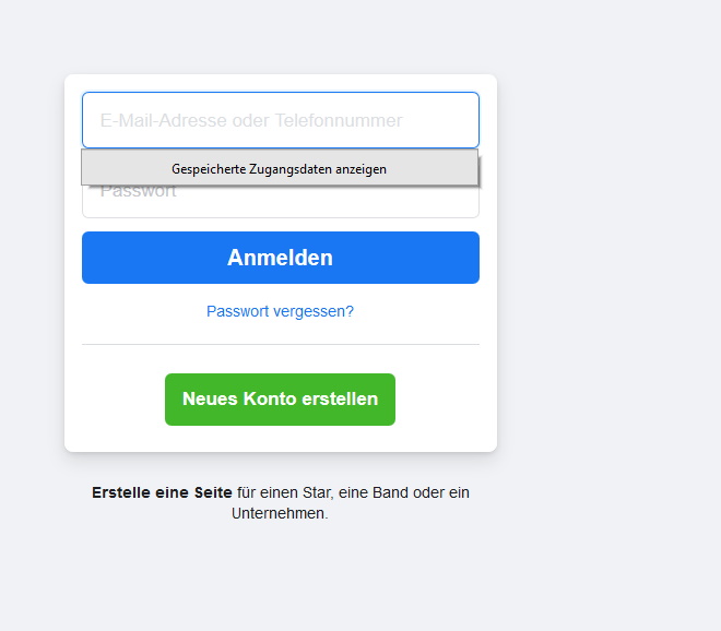

Hallo!
Da ich Passwörter nicht immer neu eingeben will, habe ich sie gespeichert. Der PC (Bios und Bootup) und auch Windows haben dafür ein Passwort.
Allerdings möchte ich nicht, dass man bei einem Passwortfeld reinklickt und dann "Gespeicherte Zugangsdaten anzeigen" erscheint. Weil dann klickt jemand dort und kann alle meine Passwörter sehen...also wenn z.B. Besuch da ist usw.
Wie kann ich Passwörter speichern, aber ohne dass man sie alle nachschlagen kann?

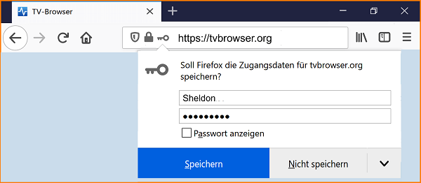

Abgesehen vom Hinweis, niemanden außer dir selbst mit deinem Konto an den Rechner zu lassen, kannst du auch noch folgendes probieren: https://support.mozilla.org/de/kb/passworter-verwalten-speichern-loeschen-aendern
Sicherstellen, daß du Benutzername und Passwort aller Seiten im Kopf, auf Papier oder einer Datei hast. Danach alle von Firefox gespeicherten Anmeldedaten löschen. Anschließend auf allen Seiten neu anmelden, ein Cookie setzen lassen, aber die Anmeldedaten nicht speichern („Nie speichern“). Anschließend besteht für jede Seite ein Cookie, anhand dessen die Seite dich beim nächsten Besuch wiedererkennt. Passwörter und Anmeldenamen lassen sich danach nicht mehr anzeigen.
(Nur noch als Hinweis: Ja, es ist möglich, auf verschiedenen Wegen Cookies zu exportieren und auf einem fremden Rechner wieder zu importieren. Das könnte jemand mit Zugang zu deinem Rechner machen, ist aber unwahrscheinlich und erfordert Wissen + etwas gemeine Energie.)
