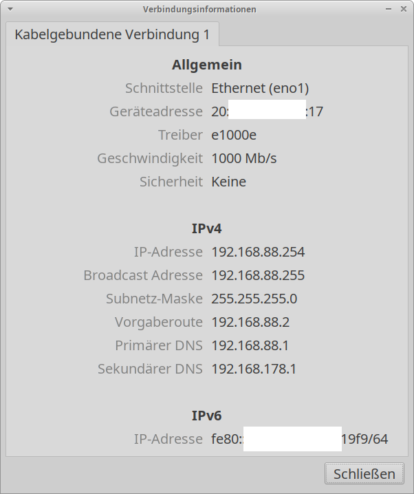

Ich bin noch immer bei 192.168.88.2 als Vorgaberoute bei meinem Ubuntu-Notebook. Keine Ahnung woher das kommt.
Ich finde es ja auch interessant, dass meine NIC im Notebook .254 hat.
Ich kapiere da noch was nicht beim Routing. Vorgegeben ist die Route 192.168.88.2, aber ich kann den RB4011 mit 192.168.88.1 via Browser problemlos aufrufen und ein Ping vom RB4011 zur Frritzbox mit 192.168.178.1 funktioniert auch. Der RB4011 hat Defaulteinstellungen. Sollte da eine FW-Regel den Ping vom Notebook über den RB4001 zur FB verhindern?

Ok, Übeltäter gefunden, frage ich mich nur, wie es dazu kam. Eventuell weil ich den CRS-Switch kurz an den RB angeschlossen hatte.

Für den Anfang sollte das erst mal keine Rolle spielen.
wird sicher kein Problem sein, das in switch.lan umzubennen.Das dürfte Mikrotik-spezifisch sein. Der GS1900 bringt keinen Namen, sondern die IP.
Code:
e5550:~# arp
Adresse Hardware-Typ Hardware-Adresse Optionen Maske Schnittstelle
_gateway                 ether   08:..:..:..:..:04   C                     eno1
192.168.88.253           ether   98:..:..:..:..:ee   C                     eno1
Ich stecke statt dem Zyxel wieder den CRS Switch an und probiere mich mal mit VLANs.
