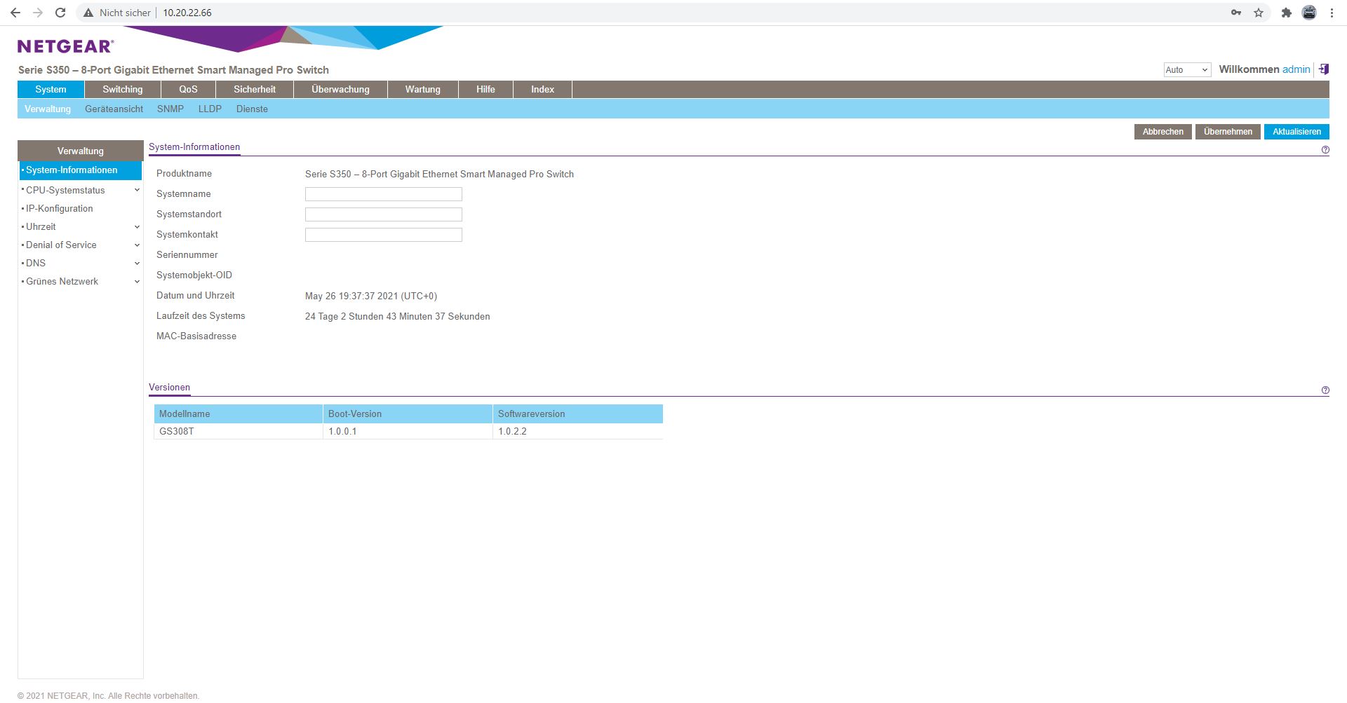

Ich habe sowohl den in #3 genannten TP-Link als auch einen Netgear GS308T Switch hier. Der Netgear macht auf mich dabei einen deutlich professionelleren Eindruck, kostet aber auch etwas mehr.

Haben die kleinen Netgear mittlerweile ein WebIF? Ich habe noch einen älteren GS105E hier, der nur mit nem Tool konfiguriert werden kann und 3x soviel Strom braucht wie der kleine Zyxel.
@Knighty zumindest mein GS308T hat ein WebIF:
Im Gegensatz zum TP-Link auch deutlich umfangreicher.
Reaktionen: linuxnutzer und Knighty
