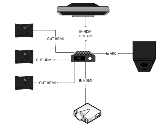

ich spiele aktuell mit dem Gedanken meine aktuelle Heimkinoanlage aufzurüsten. Hatte eigentlich eine Teufel Ultima 40 5.1 Anlage + AV Reciever ins Auge gefasst, allerdings gibt es dabei wohl an einigen Stellen Platzprobleme.
Jetzt bin ich auf die Ultima 40 4.0 gestoßen. Von der Anlagegröße her passt diese weit besser ins Zimmer. Allerdings stellt mich der Input davon jetzt vor ein gedankliches Problem.
Durch das Aktivsystem würde natürlich der AV-Reciever wegfallen. Über diesen wollte ich Beamer + TV mit einem Bild betanken und den Sound vom TV über ARC in den Reciever schieben.
Der Beamer bekommt sein Videosignal über den AV-Reciever. Daran angeschlossen ist Konsole, Chromecast und FireTV.
Das Ultima 40 4.0 wird bei ARC vom TV mit Signalen versorgt. Wenn man nur einen TV im Einsatz hat optimal. Allerdings weiß ich nicht, wie ich den TV + Beamer + die restlichen Geräte unter ein Hut bekommen soll.
Ich bräuchte wohl irgendwie eine Art HDMI-Umschalter + Splitter.
Hier mal eine Skizze die es vielleicht klarer macht. Das Gerät in der Mitte suche ich.
774565
Ich hoffe es ist irgendwie verständlich was ich vorhabe und wo das Problem liegt.
Die drei Geräte links sind Chromecast, FireTV und Konsole. Alle geben ein HDMI Signal aus inkl Ton. Der Ton soll zur Anlage kommen, das Bild zum Beamer und TV (nicht simultan)
Oben ist der TV. Dieser soll ein Input von den drei Geräten bekommen und gleichzeitig ARC ausgeben können.
Rechts ist die Anlage. Diese soll von allen Quellen per ARC angesteuert werden können. (nicht simultan)
Unten ist der Beamer, dieser soll von allen Quellen ein Bildsignal bekommen.
Bei einer klassischen 5.1 Anlage übernimmt das alles der Reviecer, hier würde dieser wegfallen. Hat jemand ne idee wie man das umsetzen kann?
