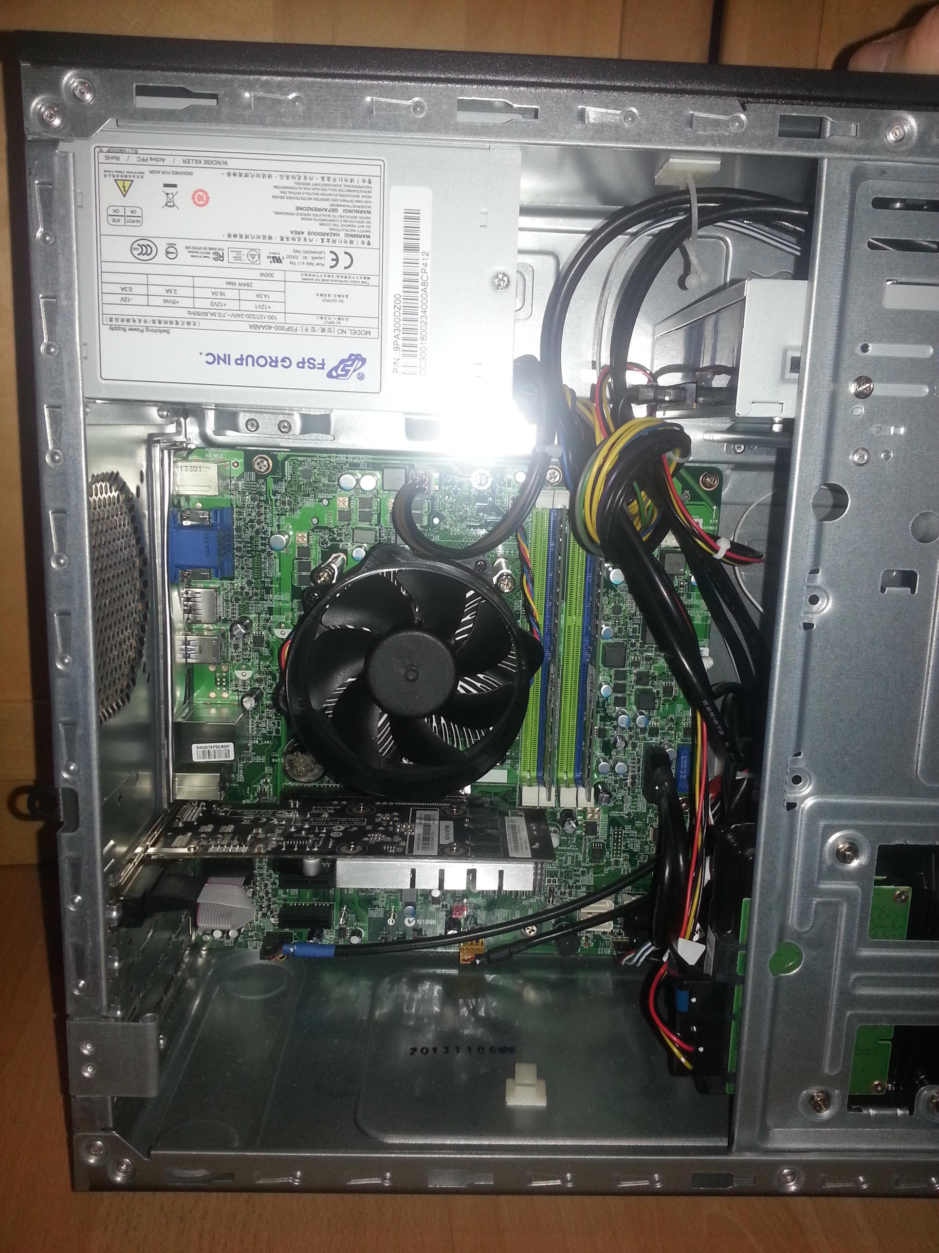

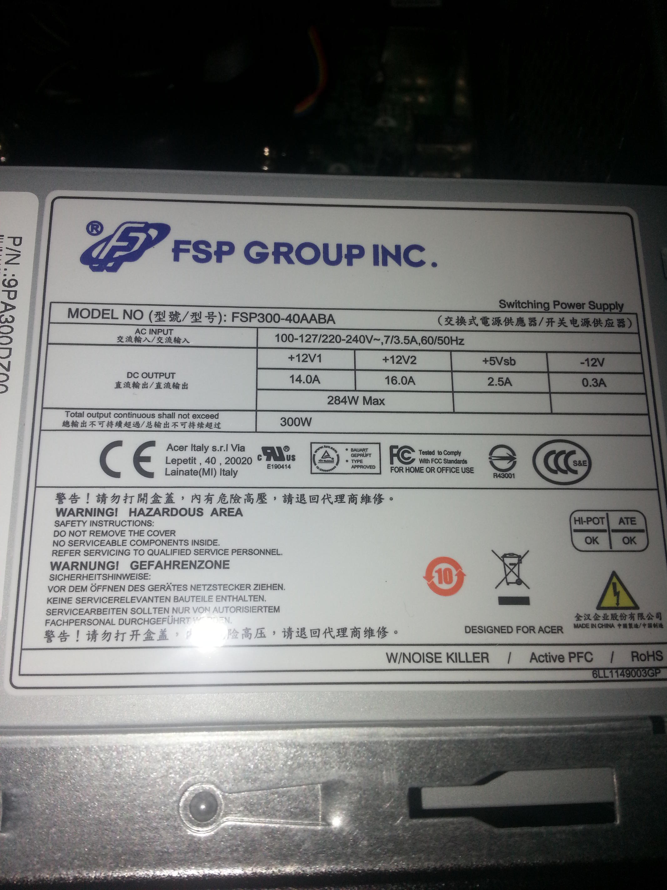

mach uns mal paar fotos vom innenleben und typenschild des netzteils

Wenn es dir nur um CS:GO geht, dann kauf dir eine GTX 750 Ti ohne einen extra PCIe-Anschluss, damit schaffst du in Verbindung mit dem i5 ohne Probleme ausreichend FPS. Auch das 300W-Netzteil sollte da locker reichen, wenn es nicht gerade zu den schlechtesten dieser Welt gehört. Daher wäre ein Foto vom Typenschild des Netzteil hilfreich, um auf Nummer sicher zu gehen, wie Stocki13 bereits sagte.

eine hd 7950 wird doch von der länge gar net da rein passen, und ein anderes netzteil vielleicht auch nicht, wenn da möglicherweise gar keine ATX-standard-anschlüsse verwendet werden - also besser auf bilder warten.

Hier die Bilder
Bin beeindruckt von den Antworten vielen vielen dank :)
Ich habe keine freien Stecker mehr im Gehäuse rumfliegen könnte an die Grafikkarte mit dem Netzteil nichts anschließen manche brauchen das ja meine ich :lol:

@allen die hier zu einem neuen Netzteil raten: vor wenigen Tagen/Wochen gabs hier schonmal einen Thread wo einer Probleme bei einem Acer Komplett PC hatte, dass der NT Anschluss nicht passt
würde also obendrein ein neues MB nach sich ziehen, wenn bei dem MB genauso proprietärer Schrott zum Einsatz kommt
@TE: also vorher mal abchecken ob der Stromanschluss dem ATX Standard entspricht, alternativ würde die 750ti wohl genügen, besser wäre mMn, dennoch NT+größere GPU, dann reicht der Rechner auch noch für Spiele, die etwas fordernder wären als CSGO
edit: ja, bilder kamen ja mittlerweile: ist so ein mainboard soweit ich es sehe, herzlichen glückwunsch, also eine 750ti oder sonstwas, dass (im besten fall) keinen seperaten stromanschluss benötigt oder halt MB/NT/GPU

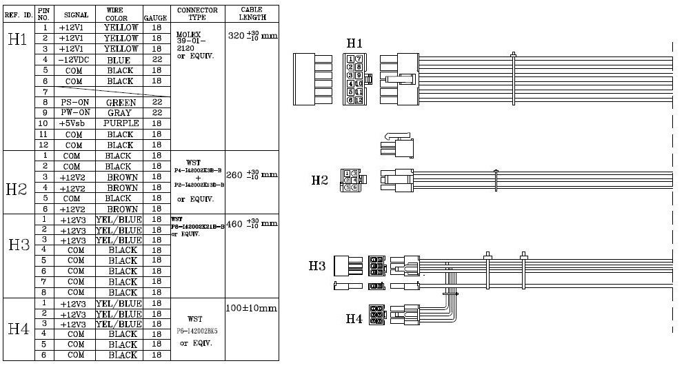

ja, das netzteil hat keine standard atx anschlüsse, um das upzugraden müsste man sich ein FSP500-50AAGA holen, das hat 6pin + 8pin stromanschlüsse
so ein netzteil kostet aber auch 80€ mit versand aus dem ausland
