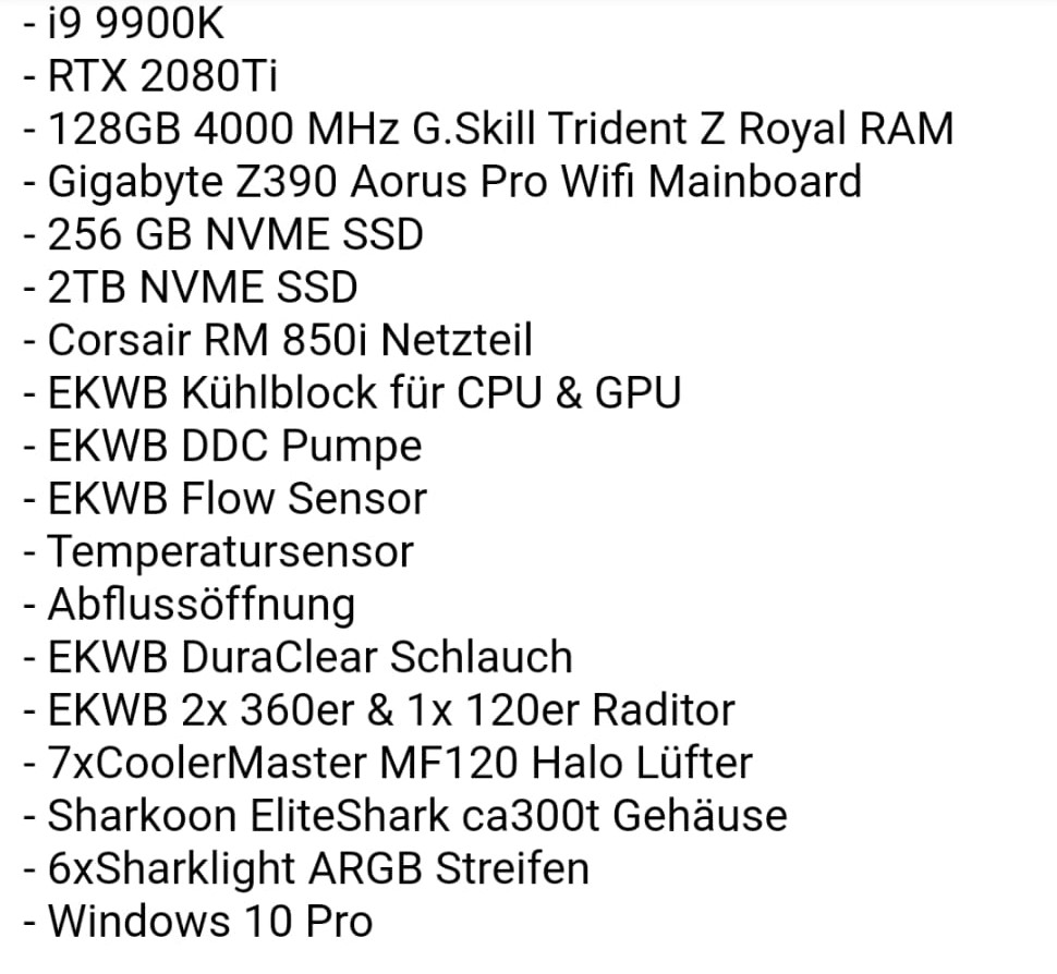

1: Ich bin ja etwas Sentimental was mein PC angeht deswegen interessiere ich mich für Meinungen von aussen ob du zB findest das es sich lohnt in dieses Setup wie vorhanden (Siehe Bilder) weiter zu investieren oder ob du sagen würdest. Alles irgendwie mittlerweile zu veraltet, schau das du ihn los bekommst.

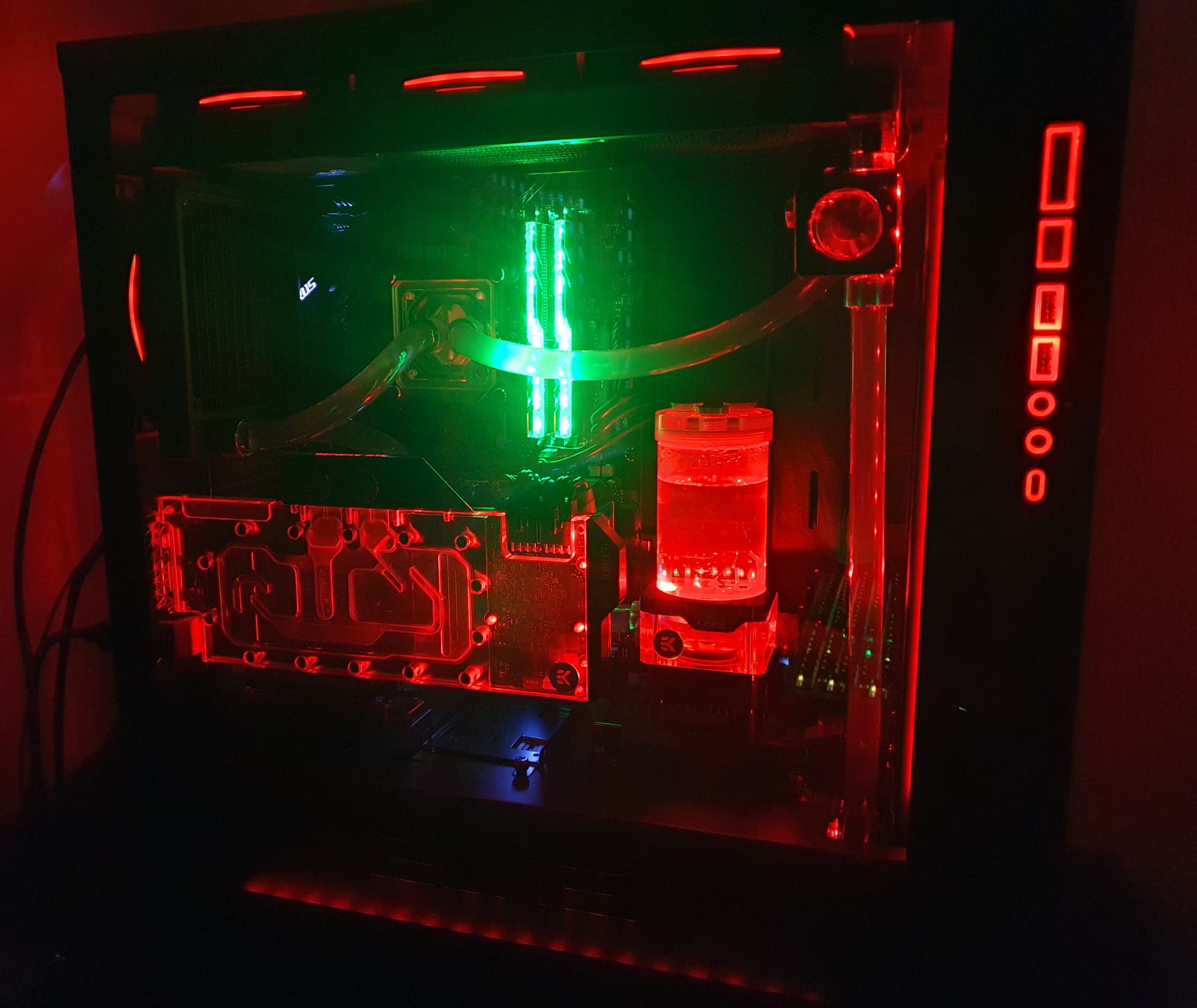

2: Mir ist aufgefallen das wenn ich den PC starte und einfach nix besonderes am PC´s mache, zB ich geh nur ins Internet zwar die Pumpe dreht aber der Flowsensor nicht. Ich vermute das die Pumpe in dem Moment einfach zu schwach dreht um den Kreislauf in Gang zu bringen. Ist das generell etwas das bei Wasserkühlung passieren kann? Beobachtet das auch sonst wer?

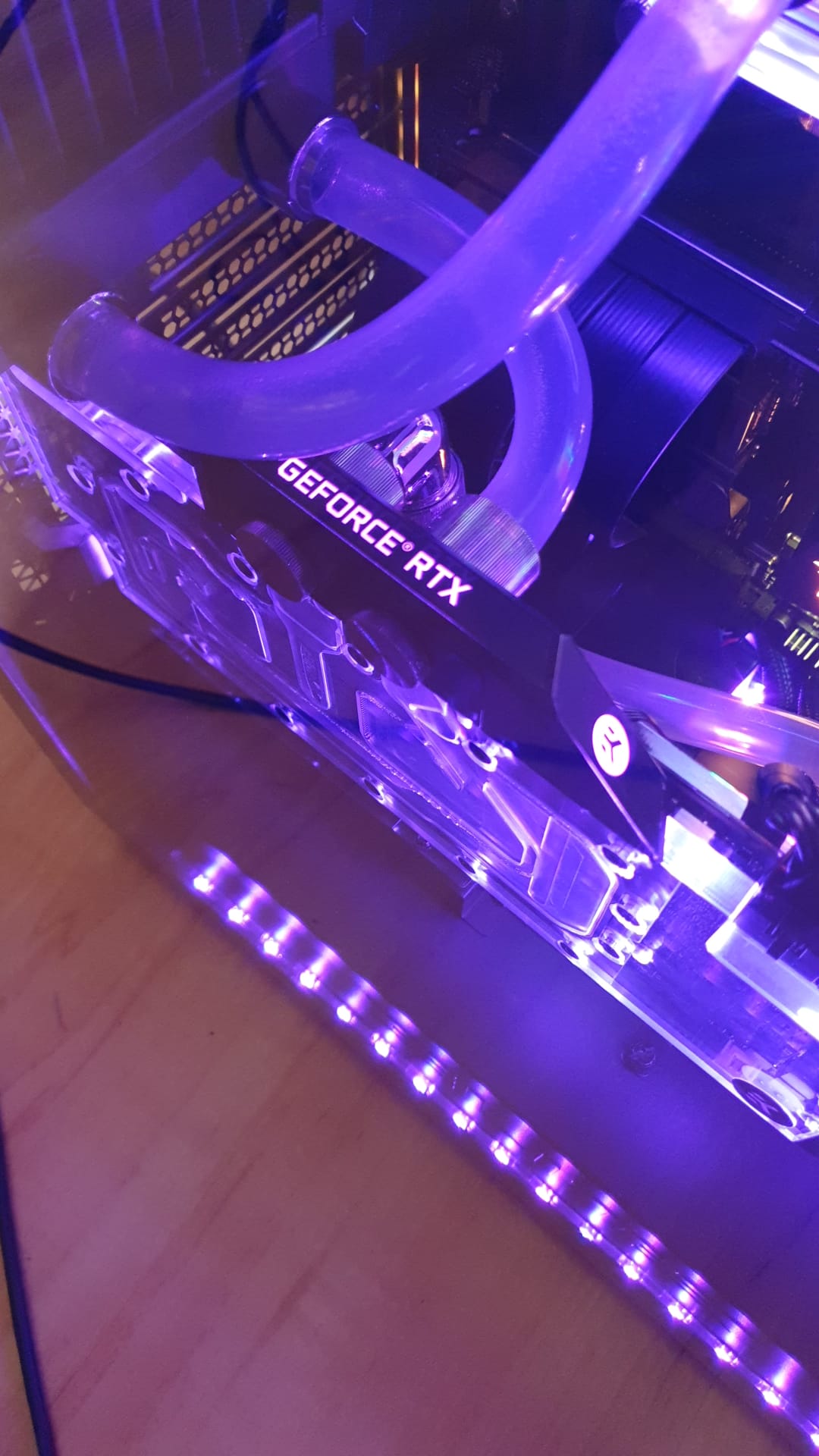

3: In dem Kreislauf der Wasserkühlung spielt doch auch Physik ein kleine Rolle? In meinem Fall ist die Pumpe mit Auffangbehälter am Boden des Gehäuses montiert worden. Dementsprechend muss die Wasserkühlung ja die Kühlflüssigkeit nach „oben“ Pumpen. Gibt es da gravierende Fehler die man beim verlegen der Wasserkühlung durch den PC machen kann? Ist meine Wasserkühlung halbwegs vernünftig aufgebaut. Wenn ich den PC so behalte, könnte ich was effizenter machen an der Wasserkühlung?

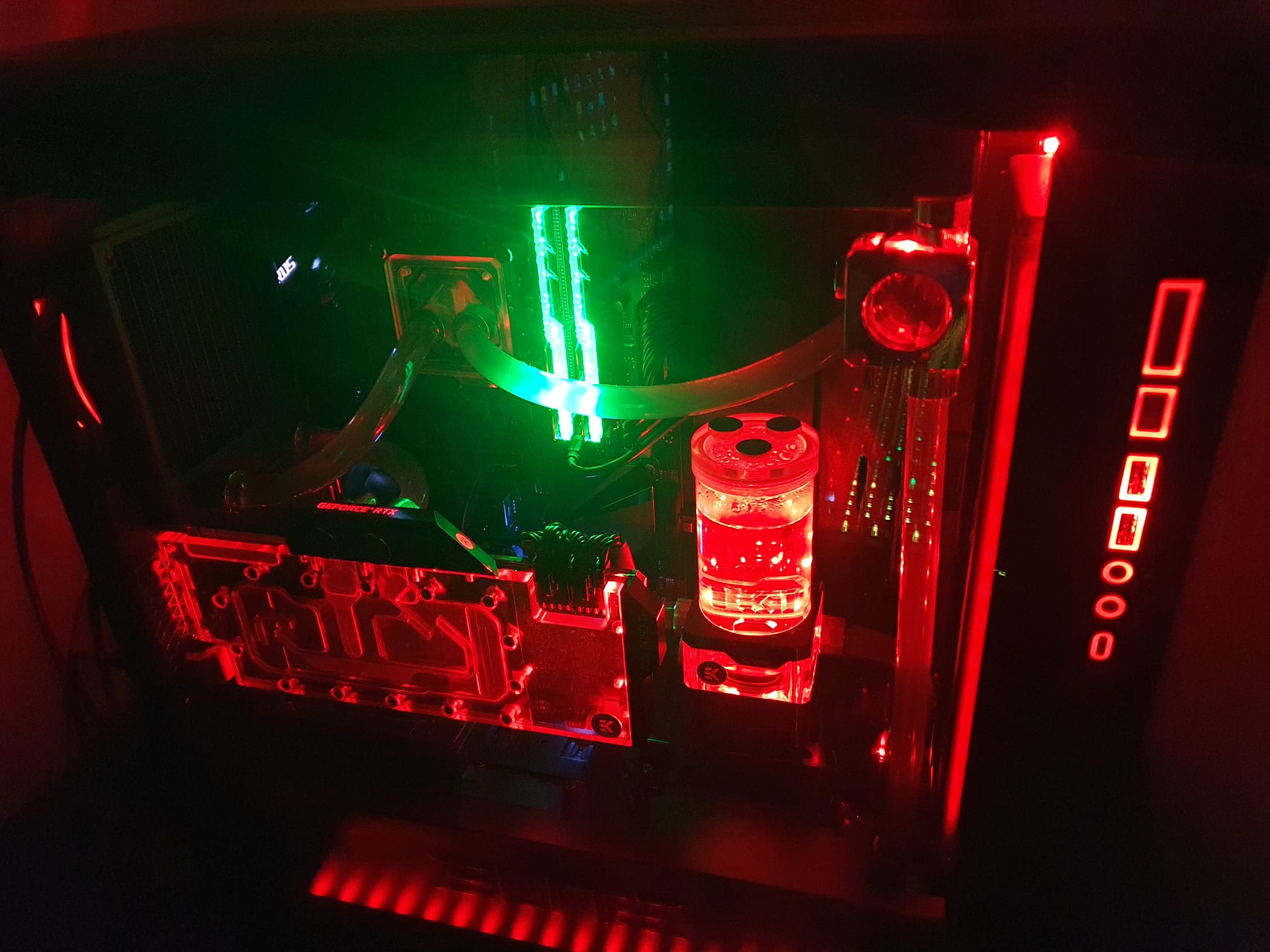

4: Beim Auffangbehälter hab ich jetzt auch schon zwei Varianten probiert. Am Anfang hab ich da sehr viel Wasser rein, weil ich dachte so baut die durch das Gewicht mehr Druck im Kreislauf auf und das hilft der Pumpe im Kreislauf zb das Wassernach oben zu drücken. Irgendwie hatte ich aber dann auch das Gefühl das die Pumpe eventuell doch auch viel Kraft nutzt um das Wasser im Auffangbehälter mit zudrehen und je mehr Wasser da drin steht umso mehr Power braucht sie ja auch. Oder halt nicht? Bei früheren Recherchen hab ich nicht wirklich was zu dem Thema gefunden, aber es würde mich schon interessieren. Ist wenig Wasser die Sinnvollere Variante da die Pumpe so weniger Energie verbraucht um das Wasser im Auffangbehälter rotieren zu lassen oder ist fast maximal Wasserbesser weil die paar Milliliter mehr halt durch das Gewicht doch mehr Druck auf den Kreislauf geben?
5: Da die Pumpe ja bei random Stuff läuft aber der Flowsensor nicht, ist ja wie gesagt meine Vermutung das sie zu schwach läuft um den Kreislauf in Gang zu bringen. Ist es eigentlich möglich im Bios die Pumpe komplett auszuschalten? Das ich mal meine Werte/Temperaturen ein wenig beobachte und mal so auslote ab wann der Kreislauf startet und dann im Bios einstelle bevor nicht die oder die Temperatur erreicht ist bleibt die Pumpe einfach aus. Wenn das funktioniert würde das Sinn ergeben? Kreislauf läuft ja eh nicht wenn der Flowsensor sich nicht dreht? Bzw handhabt das wer schon so?

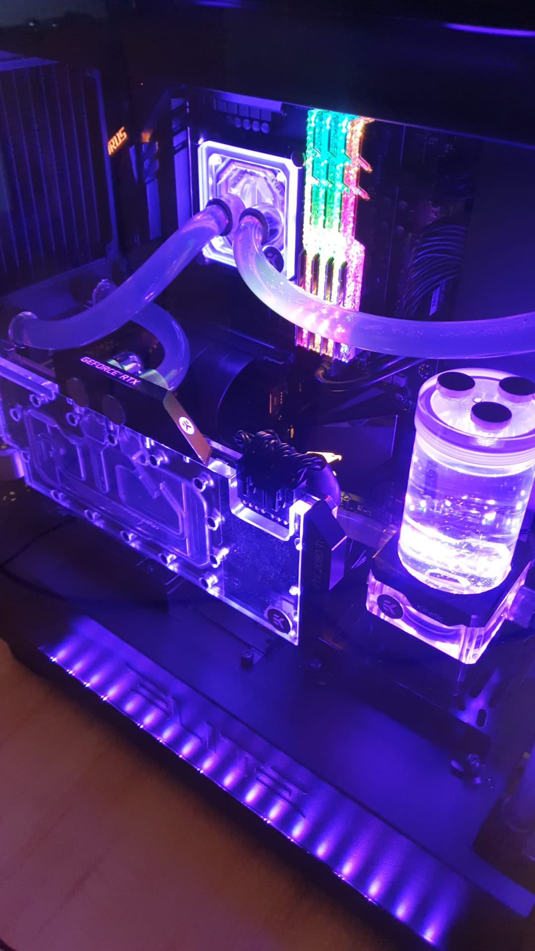

Das sollte so natürlich nicht sein und wenn ich mir deine "klaren" Schläuche anschaue wird sich da schon einiges an Weichmacher gelöst haben welche nun die Finnen der Kühler zusetzen.
Daher solltest du die Wakü und Kühler mal zerlegen und komplett reinigen sowie die Schläuche gegen welche mit sehr wenig Weichmacher (Mayhems Ultraclear wenn es ein Klarer sein soll) oder EPDM (Aquacomputer oder Watercool) tauschen.
Ein echter Durchflusssensor wäre da natürlich auch von Vorteil, das was du da hast ist ja nur ein Indikator.
Eigentlich nicht, du musst nur darauf achten das sich die Pumpe unterhalb des AGB befindet und bei den Komponenten auf die vorgegebene Flussrichtung (falls angegeben) achten.
Dein Kreislauf ist nicht sonderlich anspruchsvoll für eine DDC, diese sollte keinerlei Probleme haben das bisschen Wasser zu bewegen.
Bei Verstopfungen natürlich sieht die Sache anders aus, da kann die Pumpe nix dafür.
Die Pumpe sollte nie stillstehen und eigentlich immer unabhängig von der Temperatur mit der selben Drehzahl laufen.
Einfach vom Strom trennen.
Ich hab auch gelesen das Wasserkühlungen recht „leise“ sein sollen
Wakü ist eben nicht gleich Wakü. Da gibt es unzählige Faktoren die Einfluss auf die schlussendliche Kühlleistung sowie Lautstärke haben.
@FGA
Meine Meinung dazu: Lufthühlung, gehört in Form eines Deckenventilators an die Zimmerdecke in der Wohnung.^^
Hab Wasserkühlung, Wartungsarm, im Idle nur Wahrnehmbar wenn man das Ohr ans Gehäuse hält und unter Gaminglast in 0,2 Meter Abstand nur in absolut stillem Raum ganz leichtes Rauschen hörbar.
@LaserBratwurst
Meinst du mit Flowsensor dieses Rädchen?, die Dinger können auch festgehn dann bewegt sich da garnichts mehr.
Und normalerweise wenn sich da nichts bewegen würde sieht man das an den Idle Temperaturen schon.
Und der AGB ist eigentlich schon gut gefüllt wie er ist auf den Bildern.
Du könntest auch mal schauen ob irgendwo Kühlfinnen zugesetzt sind.
