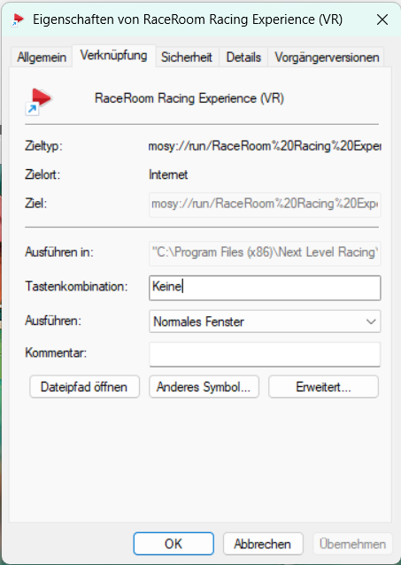

Die Verknüpfungen stammen vom Next Level Racing Platform Manager und sehen bspw. so aus:
Was bisher nicht geklappt hat:
  • in die Taskleiste ziehen
  • im "Taskleisten-Ordner" ablegen
  • eine neue Verknüpfung anlegen a la (mit der Variante passiert aber rein gar nichts):
    • "C:\Program Files (x86)\Next Level Racing\Platform Manager.exe" mosy://run/RaceRoom%20Racing%20Experience/1
Hat noch jemand eine Idee wie es klappen könnte?

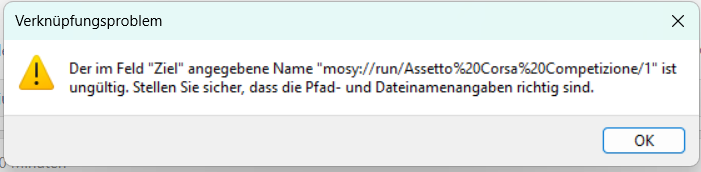

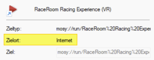

@Cardhu das klappt leider nicht: wenn ich dasselbe Ziel eingebe wie bei der Verknüpfung am Desktop, kommt immer ein Fehler, weil wohl nicht auf eine Anwendung verlinkt wird. Der Zielort bei der Verknüpfung steht auf Anwendung.
Ich müsste es dann irgendwie schaffen, den Zielort wieder auf Internet zu ändern.

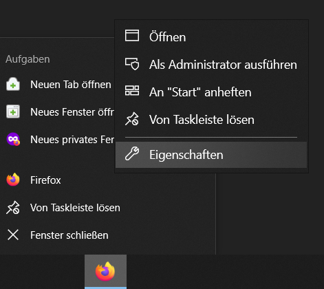

Um einen Eintrag in die Taskleiste zu bekommen:
  • Auf dem Desktop, Rechtklick, Verknüpfung erzegen
  • Im Feld gebe ich eine Internetverknpüfung ein
"C:\Program Files\Mozilla Firefox\firefox.exe" https://de.wikipedia.org/
- Name eingeben, fertig.
- Verknüpfung, Rechtklick, Reiter Verknüpfung,
- unter Ziel kommt nun vor allem anderen Gedönse:
"explorer.exe "
ohne Anführungszeichen und MIT Leerzeichen
sieht dann so aus:
explorer.exe "C:\Program Files\Mozilla Firefox\firefox.exe" https://de.wikipedia.org/
Übernehmen.
Fall gewünscht noch ein Favicon setzen.
Im Reiter Verknüpfung unter "Anderes Symbol"
OK.
Jetzt kann man die Verknüpfung endlich in die Taskleiste ziehen.
- Rechtklick, dann auf das sich öffnende Fensterchen*Win10, nochmal Rechtsklick auf die Verknüpfung
- Eigenschaften
Von her aus kann bei "Ziel" jeder Pfad angepasst werden.
Beispiel: C:\Windows\explorer.exe "C:\Program Files\BeispielProgramm\Hello.exe"
Fertig!
