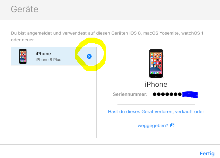

Ich habs gerade mit meiner eigenen ID auf icloud versucht und ich bin auch zufällig gerade mit einem iPhone 8 Plus verbunden, das nicht angeschaltet ist.
Da wird dann gemeldet, dass kein Gerät angezeigt wird, weil es zur Zeit offline ist.
Reicht es in dem Fall dann aus, wenn man es in den Geräten entfernt und dann ist die Kopplung zw. ID und Gerät entfernt?
In deinem Screenshot ist ein Link "Hast du dieses Gerät ... weggegeben?". Den Link schickst du der betreffenden Person und die macht, was da steht.
