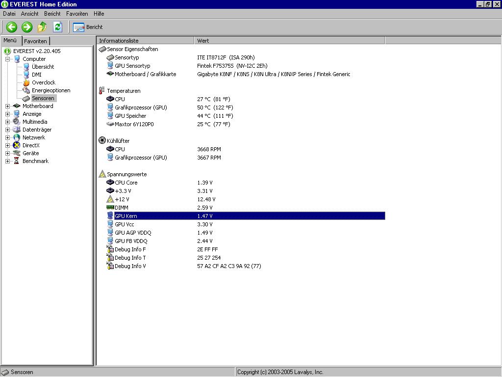

Ich habe jetzt mal das BIOS geändert.
Die optimalen Taktraten laut nVidia Treiber:
mit 1,3V: GPU 389 MHz ; Speicher 1,11 GHz
mit 1,4V: GPU 435 MHz ; Speicher 1,16 GHz
Morgen wird ausgiebig getestet, wenn es nicht funktioniert, wird zurück geflasht.

Ich habe gerade Aquamark3 und 3DMark05 zurchlaufen lassen.
Ich habe mit 430/1150 MHz getestet. Aquamark lief ohne Probleme und jegliche Grafikfehler durch. Nur 3DMark wollte erst bei 420/1150 MHz die Tests Fehlerfrei darstellen.
Das ist zwar schon eine Steigerung, nur wundere ich mich das 3DMark bei 430/1150 MHz Grafikfehler hat, Aquamark jedoch nicht.

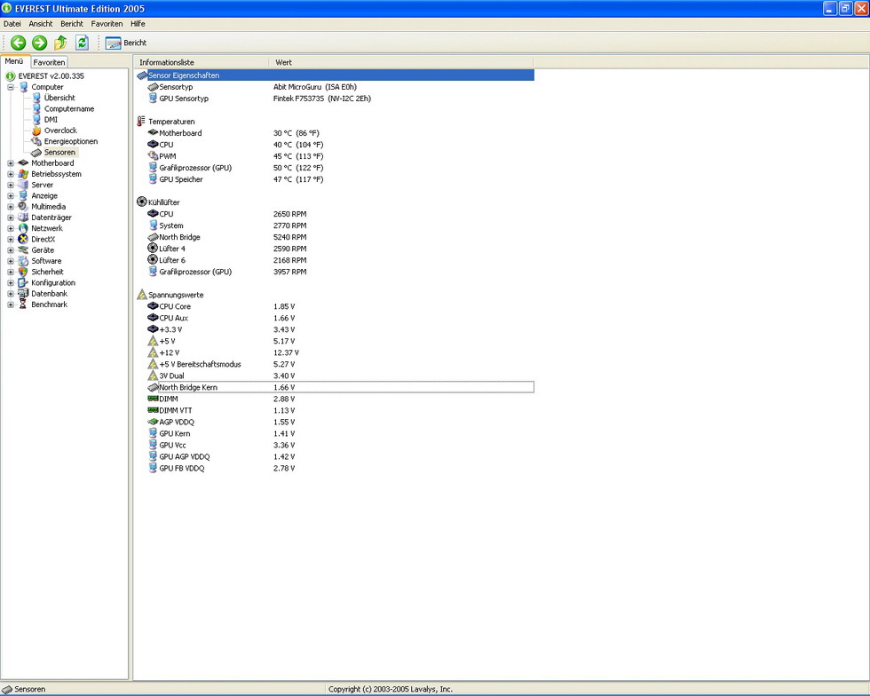

Hilfe habe aber 1.5 Volt anstatt 1.3
Wo ich das hier gelesen haben hatte ich erstmal einen schreck bekommen
1.3 Volt ist bei der 6800GT standart hmmm da habe ich aber dann ein Prob.Habe das Abit AN7 und die Asus 9999GT mit 256 MB auf dem mainboard ist die AGP Spannung von anfang an auf 1.55 gestellt bekomme sie aber maximal auf 1.50 runter also heist das, das meine karte jetzt 0.2 Volt mehr strom bekommt als normal das kann doch eigentlich nicht sein. Irre ich mich jetzt oder kann da mir jemand was genaueres sagen thx.

Das nennt man Tolleranz. Die Karte verkraften immer etwas mehr. Wäre ja furchtbar wenn nicht.
Außerdem!
1,5 Volt bei AGP ist doch Standard. Was soll also die Aufregung bei 0,2 Volt mehr?

Die Voltzahl des AGP Ports und die der GPU sind glaube ich zwei verschiedene Paar Schuhe!

Dann habe ich das missverstanden.
