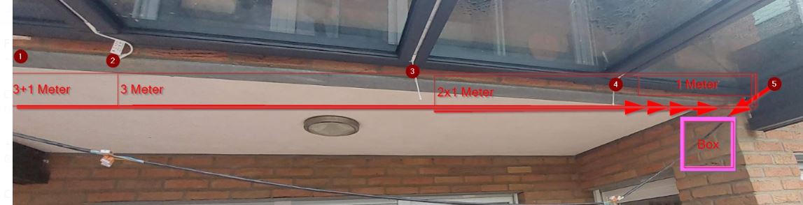

Die 5 Trafos und die 5 Controllerboxen sollen alle unsichtbar in einer Box an der Wand verschwinden, weil 5 Trafos an der Decke optisch nicht in Frage kommen (es sei denn, es ginge nicht anders). Dazu haben mir gleich mehrere Leute vorgeschlagen, die 5 Trafos abzuschneiden, sowie die 5 Solo Lightstripes mit Verlängerungskabeln bis hin zur Box zu verlängern. Siehe Konzept-Foto von der Decke. Dort versorgt dann ein Trafo, der von einem Elektriker (eigentlich morgen) eingestellt wird, für den richtigen Strom für alle 5 Solo Lightstrips an der Decke. Ich bin davon ausgegangen, dass es V4 Anschlüsse sind, weil das ja Blutooth-fähige Kabel sind. Gleichzeitig hab ich aber nie eine Erläuterung auf der Packung gefunden, wo das überhaupt steht ? V3 ? V4 ? Wo steht es ? Bei amazon in der Produktbeschreibung steht es auch nicht. Das es V4 sein müssste habe ich bei Litcessory in den Abbildungen auf deren amazon-seite abgeleitet.

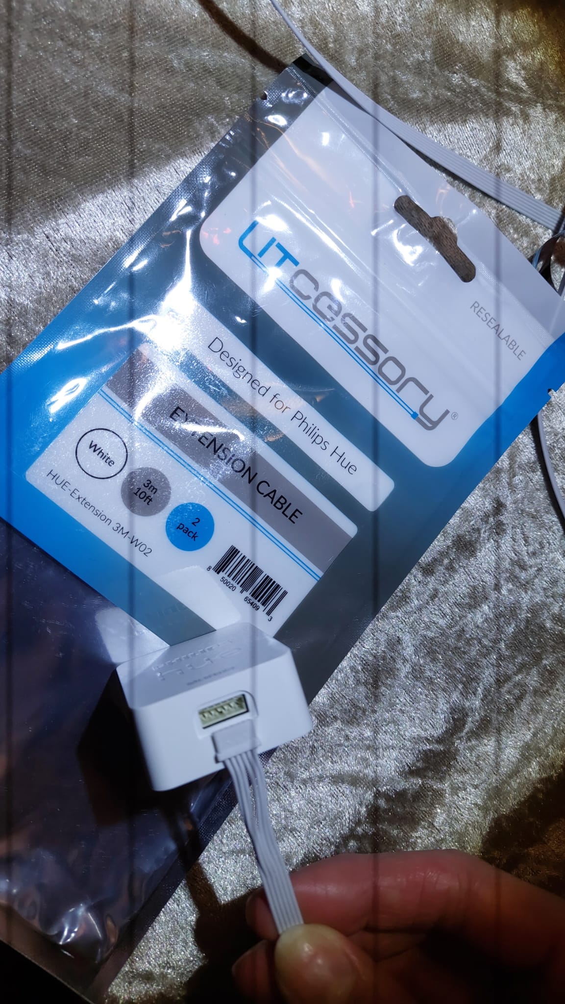

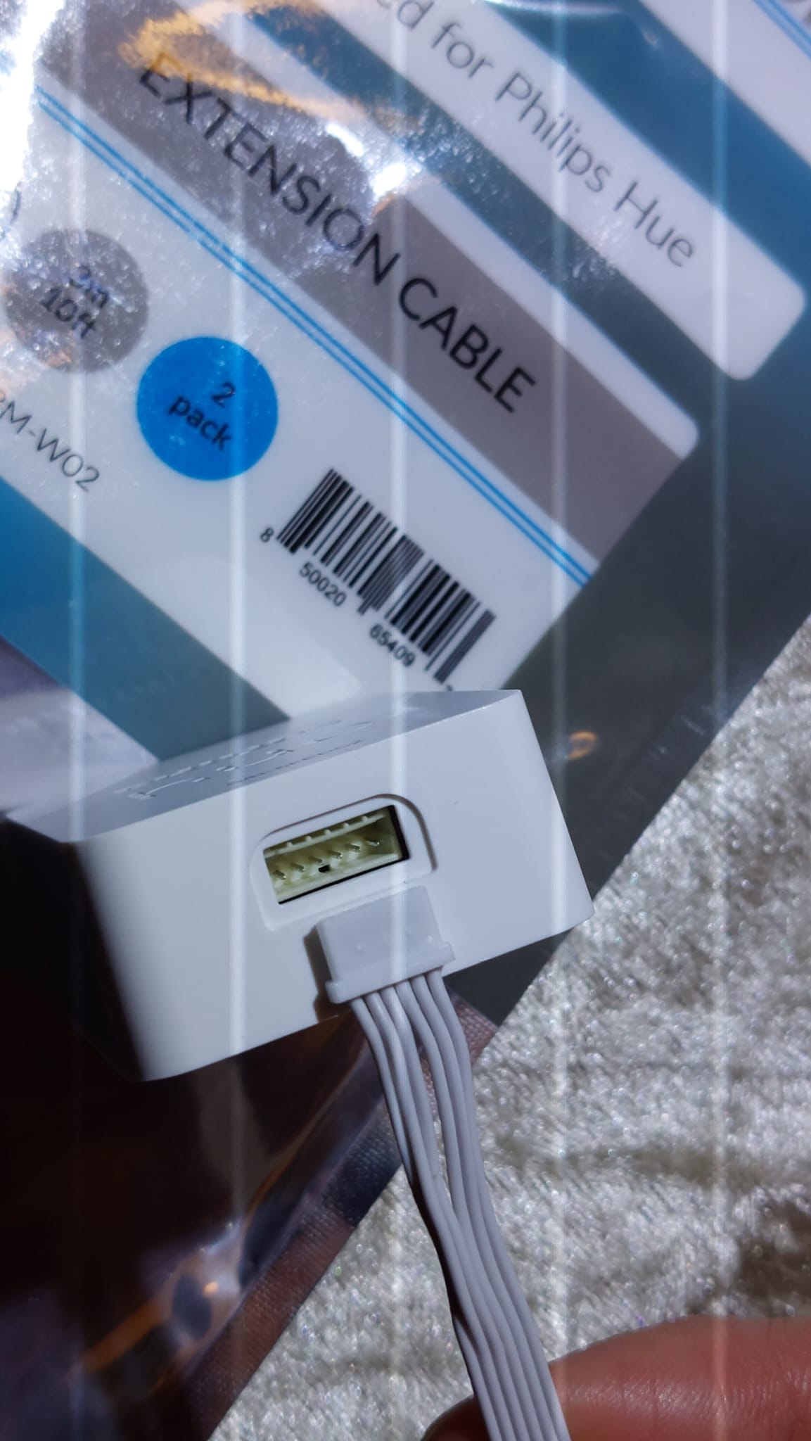

Nun sind die -eigentlich sorgfältig ausgewählten- Verlängerungskabel von Litcessory da und sie passen aber leider nicht in die Controller. Die 6 Pins im Controller stehen etwas weiter auseinander als bei der Buchse des Verlängerungskabels. Sie Foto.
https://www.amazon.de/dp/B08F9FD8BB
Das ist mein Hauptproblem. Siehe Fotos.
Was habe ich falsch gemacht und was wäre das richtige Verlängerungskabel? Gibt es vielleicht noch mehr Konzeptionsfehler?

Was heist passen nicht? Zu klein zu groß etc.
Wirst wohl das falsche Kabel haben: klick
War übrigens das erste Ergebnis bei der Recherche...
Und die kleinen Kabel sind einfach Adapter von einem auf den anderen Standart
Ist auch auf einem der Produktfotos von Amazon zu erkennen:
Die 6 Pins im Controller stehen etwas weiter auseinander als bei der Buchse des Verlängerungskabels. Siehe Foto. Warum?
Ich habe wohl das V4 Kabel beim Lightstrip. Wird V3 überhaupt noch verkauft? Die linke Version kann es auch nicht sein, weil das Blutooth Symbol durch gestrichen ist. Deine Bilder kenne ich alle nach dem langen Abend gestern.
Welches Kabel ich gekauft habe, sieht man ebenfalls auf dem Foto und als Link im Text. Aufgrund von Blutooth im Lightstrip kann man eigentlich gar kein anderes Kabel kaufen als das rechte. Das hab ich ja gemacht. Aber warum passt es nicht?
