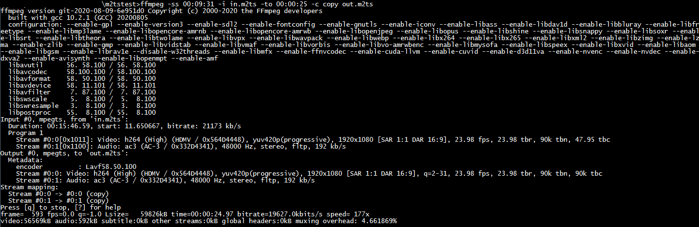

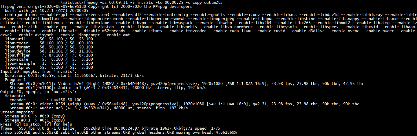

OP möchte nichts anderes machen, als ein langes Video verlustfrei in mehrere kleine zu teilen:

Sehe deshalb nicht, weshalb der FFmpeg-Einzeiler da nicht das Mittel der Wahl sein sollte.

Hat es beim Test nicht gemacht. Die Datei läßt sich problemlos mit MPC-HC abspielen.
