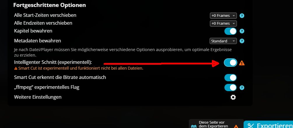

Ich meine damit framegenaues schneiden. Bei h265 ist es eben mit den meisten Tools nicht möglich framegenau zu schneiden ohne die gesammte Datei neu zu encodieren.floTTes schrieb:Was meinst du denn mit komplett? Das Segment zwischen den Key-Frames muss an der Schnittstelle neu encodiert werden, wie soll es anders funktionieren?
Das sind aber nur eine Hand voll von Frames - im besten Fall nur einer, im zweitbesten Fall nur zwei.
Was du meinst, ist die Wiedernutzung der vorhanden Informationen aus den bereits encodierten Makroblöcken.
LoslessCut hat ein experimentelles Tool integriert "Smart Cut". Funktioniert aber bei meinen Tests nie so richtig. Dabei wird genau nur der teil neu encodiert der bis zum nächsten I-Frame geht.
Die Testdateien weisen aber Mängel beim abspielen auf verschiedenen Geräten auf.
Ich hätte jetzt mit dieser News gehofft das man bei diesem Feature nachgebessert hätte.
Es funktioniert nach wie vor nicht richtig.
Der neu encodierte teil lässt sich abspielen aber das video hängt sich auf wenn es am nächsten Keyframe gelangt.
