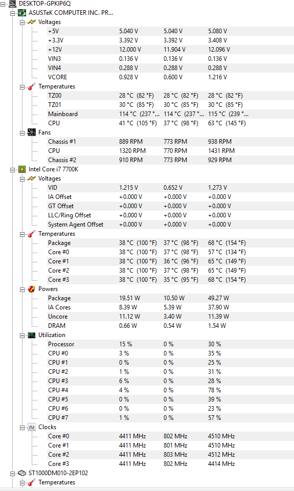

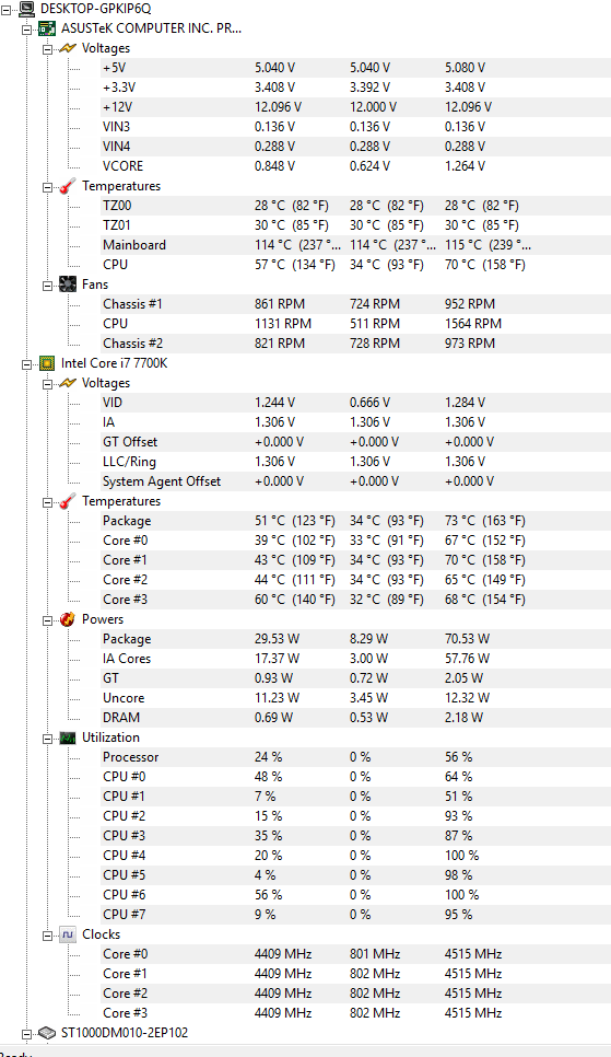

Die Temperatur ist nicht zu hoch.
Was mir aber aufgefallen ist das die Auslastung des Prozessors bis zu 100% geht, bei allen Kernen.
Das finde ich merkwürdig.
Dann habe ich gesehen das der Prozessor hoch taktet bis 4600MHz.
Das ist der Turbo Takt.
Ich würde den Turbo Boost ausschalten und schauen ob das Problem dann weg ist?
Also. Hab den Turbo Boost "ausgemacht" und auf "normal" gestellt. Ich konnte die einzelnen Kerne von 46 auf 42 runterschrauben (glaube ich?) Bilder habe ich dir per PN geschickt...

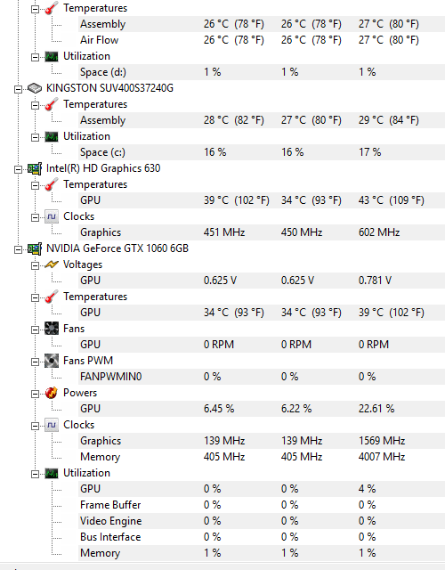

Man sieht auf dem zweiten Screenshot das Problem denke ich.
Du hast deinen Monitor nicht an der Grafikkarte angeschlossen sondern am Mainboard...
Die Temperatur der iGPU steigt währenddessen die Graka auf ihrem IDLE-Takt bei 30°C abgammelt

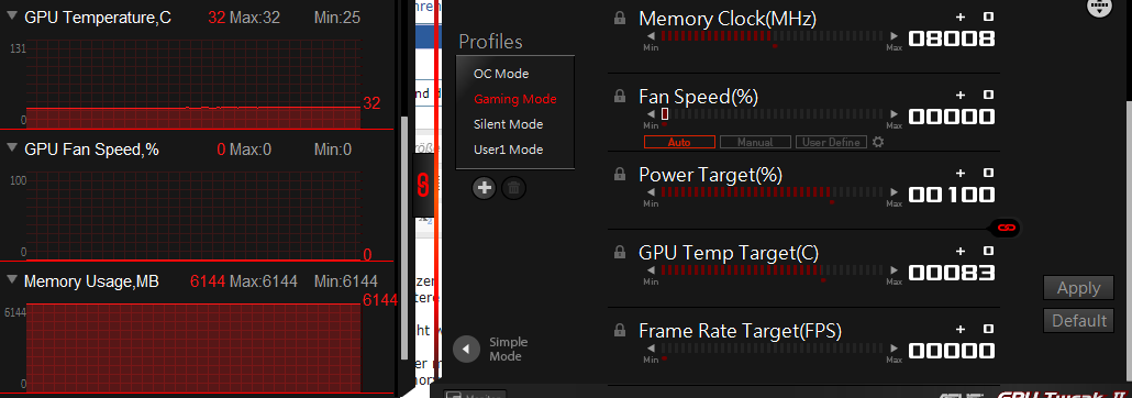

Leider lassen sich irgendwie keine Bilder mehr hochladen. Aber bei meiner mitgelieferten GraKa Treibersoftware, was zugleich zur "Überwachung" dient, ist der "Memory Usage (MB)" Wert ziemlich hoch?
Leider lässt sich nur das eine Bild hochladen...
Das sind Werte wo ich nur den Browser offen habe.

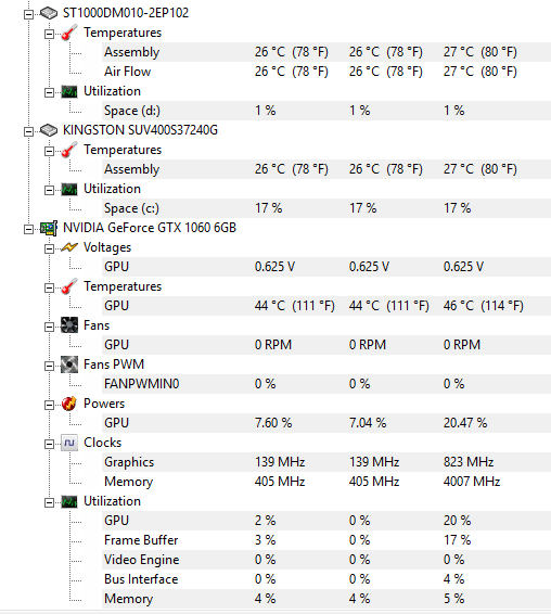

Ich schicke gleich ein Update-Screenshot von dem HWMonitor.
EDIT:
