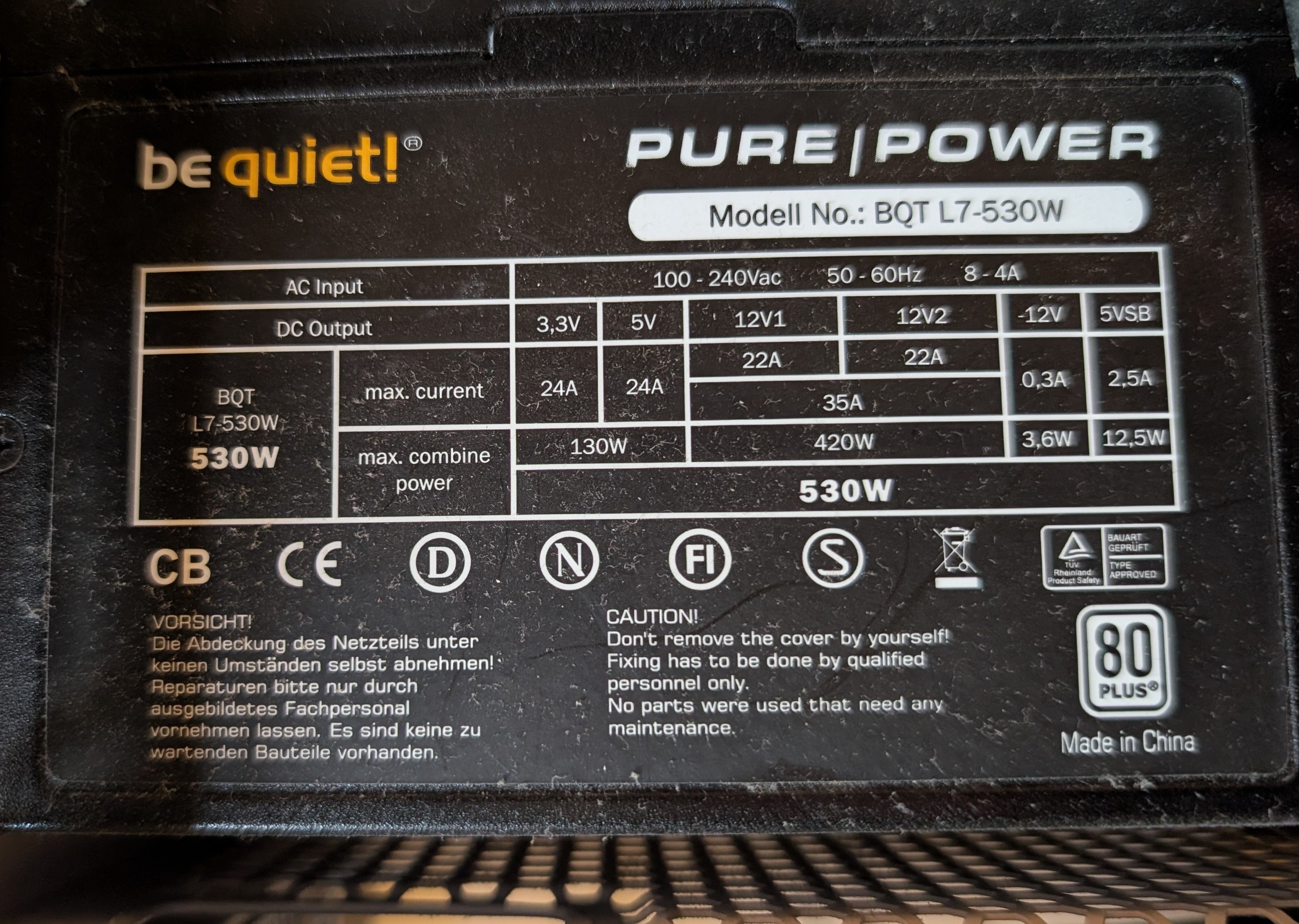

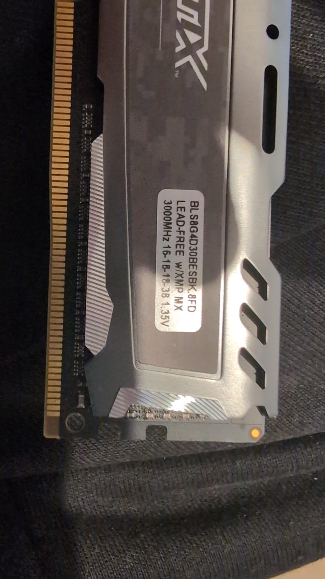

Habe jetzt Schreibtisch und Stuhl gekauft - Bildschirm (LG UltraGear GN850) und Tastatur kommen Montag - jetzt fehlt nur noch die neue PC Hardware.
Auf den Bildern sehr ihr einmal mein aktuelles Netzteil und mein RAM

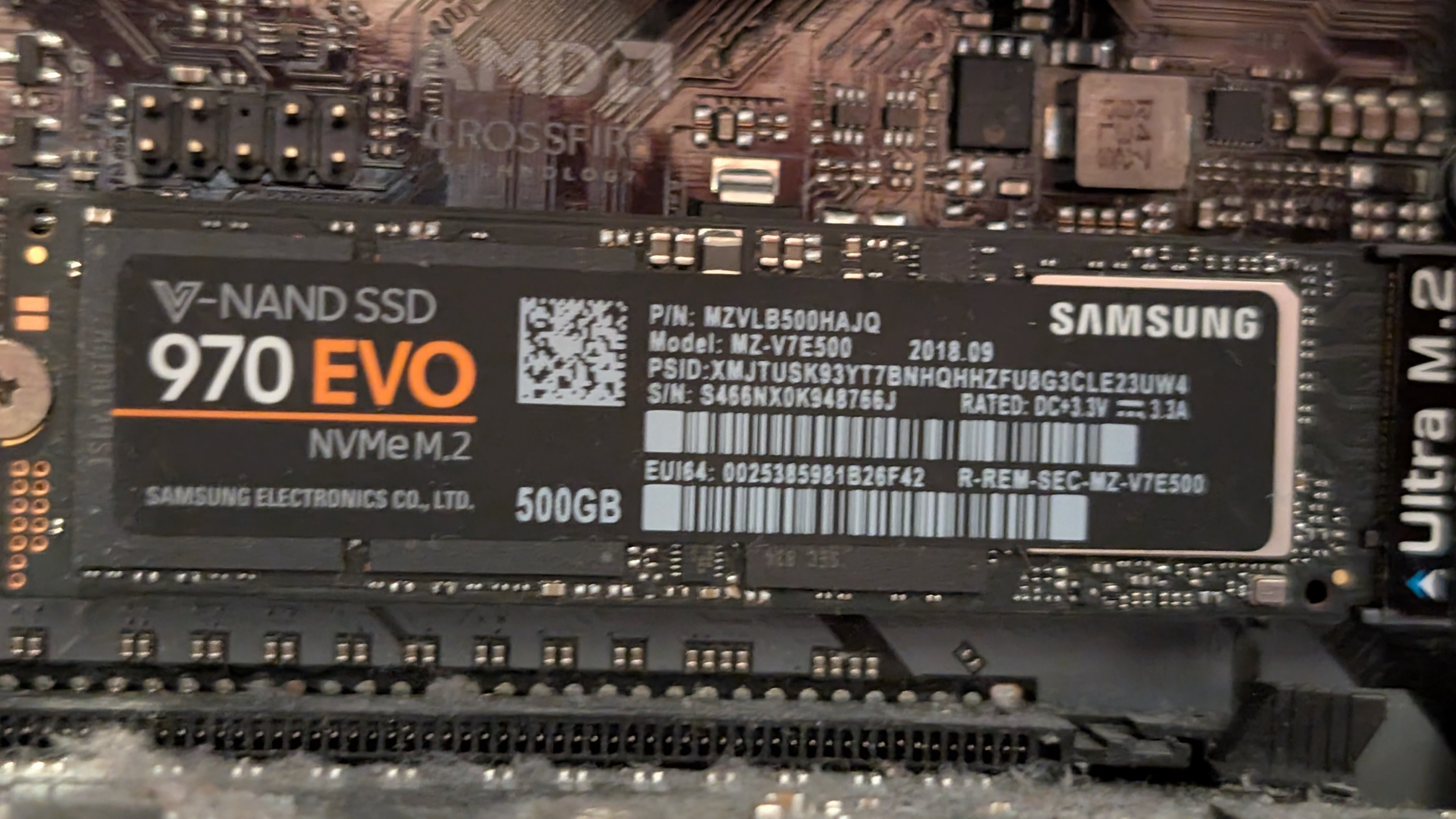

Nop auf dem zweiten Bild ist deine SSD abgebildet. 😏
Zu deinem Netzteil: 420W auf 12V reicht definitiv nicht und da dein Netzteil seit 2009 existiert darf man es mit ruhigen Gewissen in die Rente schicken. Also neues Netzteil muss dazu gekauft werden.

Sorry fürs falsche Bild.
